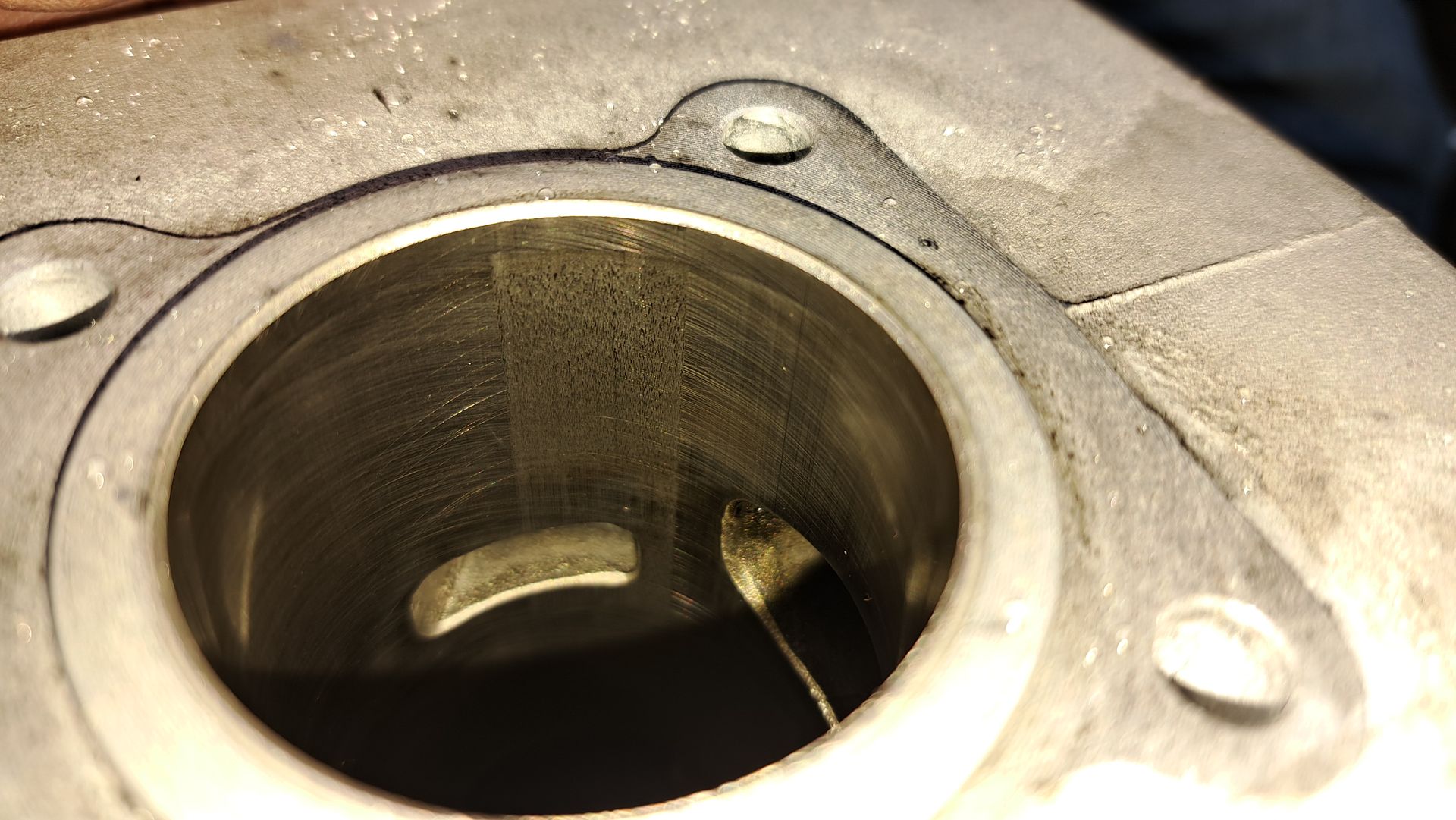

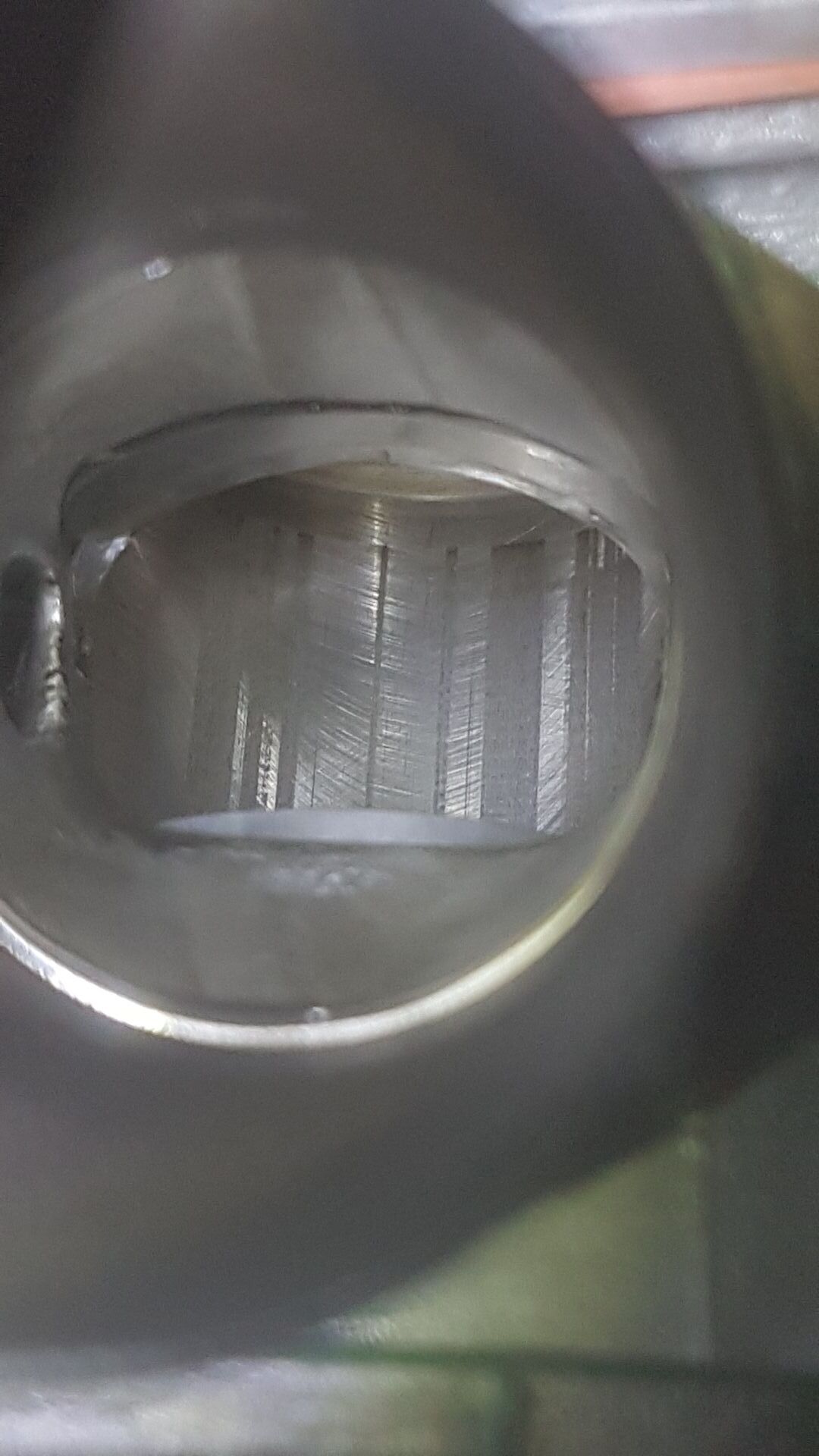

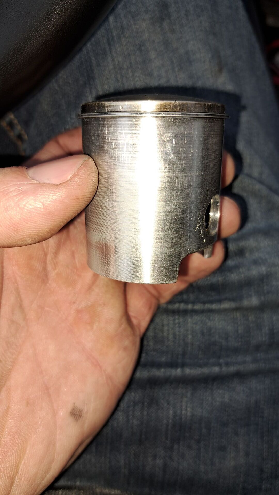

    Gestern hat mein Bruder seinen Reso 60 eingebaut und er lief schon ab Start bescheiden und hielt laut Aussage von ihm kein Standgas.
    Heute hab ich das Häufchen Mal besucht und abgeholt.
    Es sind 6km mit ihm gefahren worden und die Bilder sprechen glaube ich für dich selbst.
    Hat jemand schon Mal so ein Schadensbild gesehen?
    Es sieht und fühlt sich wie richtiges Pitting an und ich weiß auch nicht was da so richtig passiert sein soll.
  • Jap. Hat nix mit Ringstoß zu tun, lass mich raten, auf der Laufbahn sind so silberne erhabene pünktchen/kügelchen und die gegenüberliegende Seite am Kolben hat entsprechende Riefen?

    Ja, es hat sich angefühlt und ausgeschaut wie Punkte.
    Das mit den 1-2/100mm kommt auch hin.
    Aufgefallen war mir nur ein recht rauer, aggressiver Honschliff.
    Gibt's alternativen um Prävention zu leisten?
