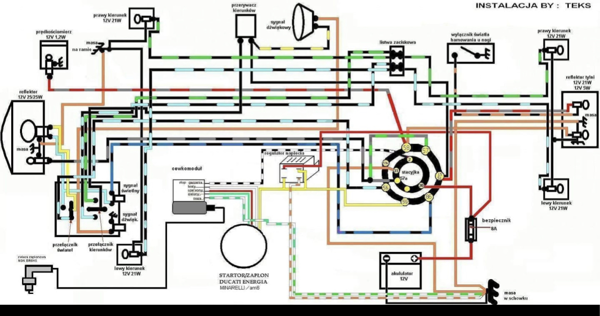

Eventuell den regler verkehrt angeschlossen?
Hier sieht man es nochma ordentlich wie der angeschlossen wird

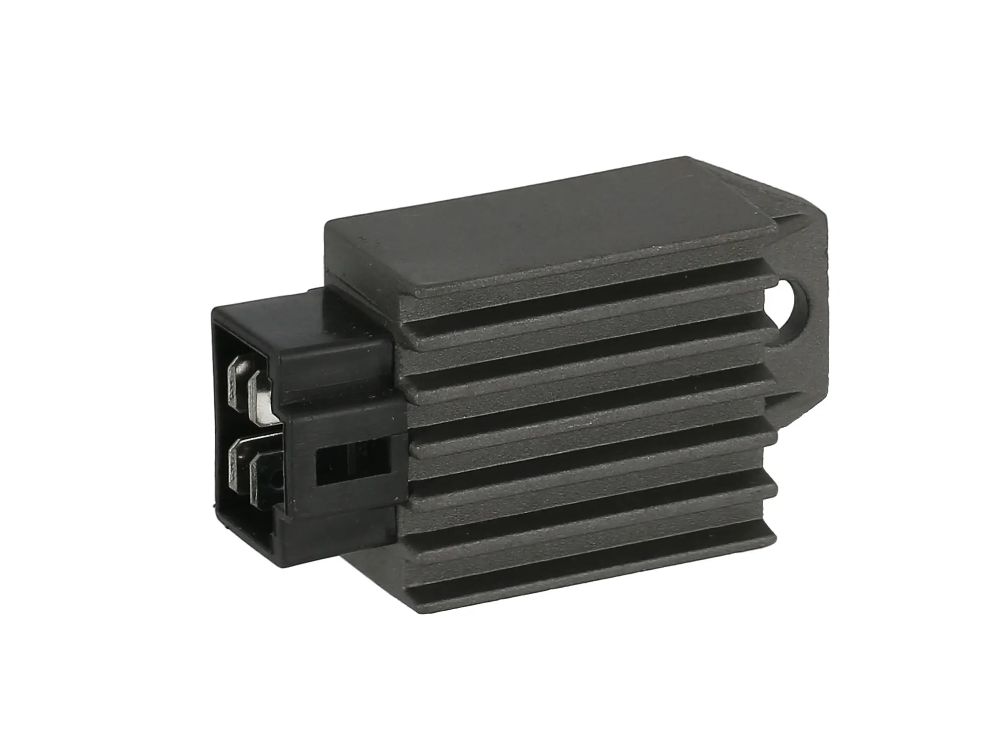

Moin! Habe in mittlerweile 3 Simmen diesen hier erfolgreich in den ungeregelten Kreis gesetzt:
12V universal Spannungsregler Spannungsbegrenzer Mofa Moped Mokick : Amazon.de: Auto & Motorrad
Läuft! Geht sogar LED dran. Man merkt, wie ab einer gewissen hohen Drehzahl das Ding begrenzt, das Licht wird wieder einen kleinen Tick dunkler.
Gruß Mirko
ergänzt: Bitte für Wärmeableitung sorgen, ich schraube es immer mit von unten ans Halteblech vom Regler im Luftfilterkasten.
Alles anzeigenMoin! Habe in mittlerweile 3 Simmen diesen hier erfolgreich in den ungeregelten Kreis gesetzt:
Gruß Mirkoergänzt: Bitte für Wärmeableitung sorgen, ich schraube es immer mit von unten ans Halteblech vom Regler im Luftfilterkasten.

Zwo Spannungsregler in Reihe geschaltet, absolut Sinnfrei.
Nö, nur in den ungeregelten Lichtkreis.
edit: ich vergaß zu erwähnen, dass ich Vape verbaut hab, da hängt die Funzel in einem ungeregelten Kreis.
Eine Funzel hast du erst daraus gemacht, wenn du die wertvolle Energie vor dem Leuchtmittel in Wärme umwandelst. Das ist ja der Grund warum der Lichtkeis AC und nicht DC ist. Für das Tagfahrlicht ist das ja okay aber Nachts sollte man eine solche Schaltung vermeiden.
Problematisch sind viele der "billigen" Regler/Gleichrichter in ihrer Funktion. Sie sind empfindlich, die Spannung schwankt und wenn vorhanden ist die Gleichrichtung oft Mangelhaft. Noch schlimmer ist aber das die überschüssige nicht gebrauchte Energie aus der Ladespule in ihr selbst und im Regler einfach nur verheizt wird. Ohne eine entsprechende Mindestlast können die Regler schnell kaputt gehen. Da ist es sinnvoller die Last der gesamten Beleuchtung so auszulegen damit keine Spannungsspitzen entstehen die die Leuchtmittel zerstören.
Viele schütteln den Kopf aber ich habe das Geld einmal in die Hand genommen und einen Regler von Elektronik Sachse gekauft. Meine S51 hat einen Stromkreis mit einem LiFePo4-Akku und darüber wird alles versorgt.
Eigentlich nicht, die H4 leuchtet anständig und der Verschleiß am Glühobst ging seitdem gegen null. Eingebaut im Frühjahr 2022, seitdem läuft es problemfrei, auch wenn es der eine oder andere als falsch empfindet. Vorher hatte ich mit konstanter Regelmäßigkeit durchgeballerte Lampen.
