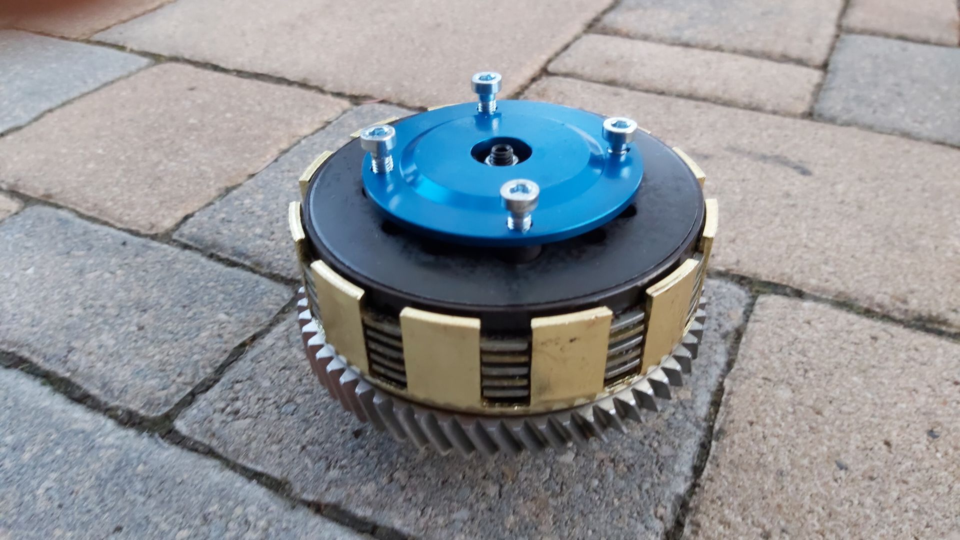

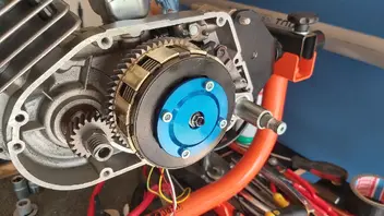

    Anbei Beispielfotos von einer Kupplung, die ich mal fotografiert habe. Hier habe ich damals allerdings eine 5-Lamellen-Kupplung mit besagten 0,8mm Stahlscheiben, 5 Kupplungsscheiben und Nadellagerdruckplatte verbaut. Dieses Paket ist geringfügig höher. Ein Foto von einer Standardkupplung habe ich leider nicht. Beachte also bitte nur die Höhe des Paketes, also die Lage der Unterkante der Druckplatte gegenüber der Korboberkante. Bei Standardkupplungen liegt diese Kante ein wenig tiefer, als auf den Fotos hier.
