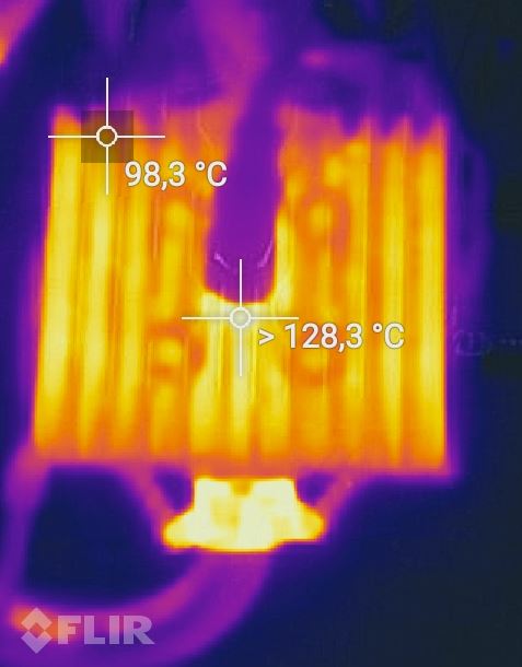

  • Zum Glück sprach ich nicht von Normalbetrieb. Der Sensor sitzt schon ganz gut da wo er sitzt. Mir reichen die Temperaturen um abzuschätzen was los ist. Der einzige Weg der brauchbare Temperaturen generiert ist das Abgas alles andere ist nur Spielerei.
    Die Temperatur an der Kerze abzunehmen ist schon repräsentativer, wie du siehst ist der Kopf an der Kante doch schon recht kühl.
