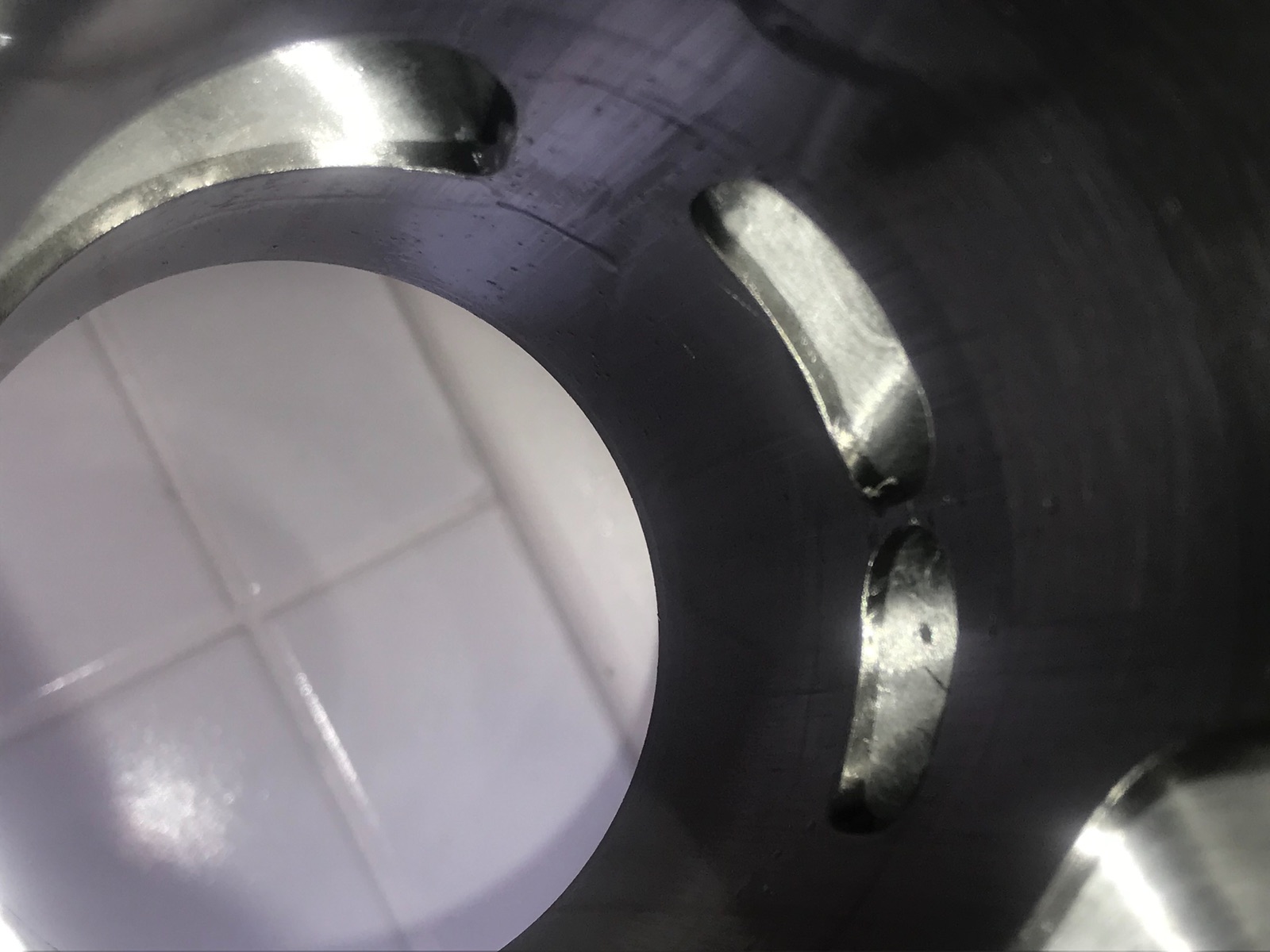

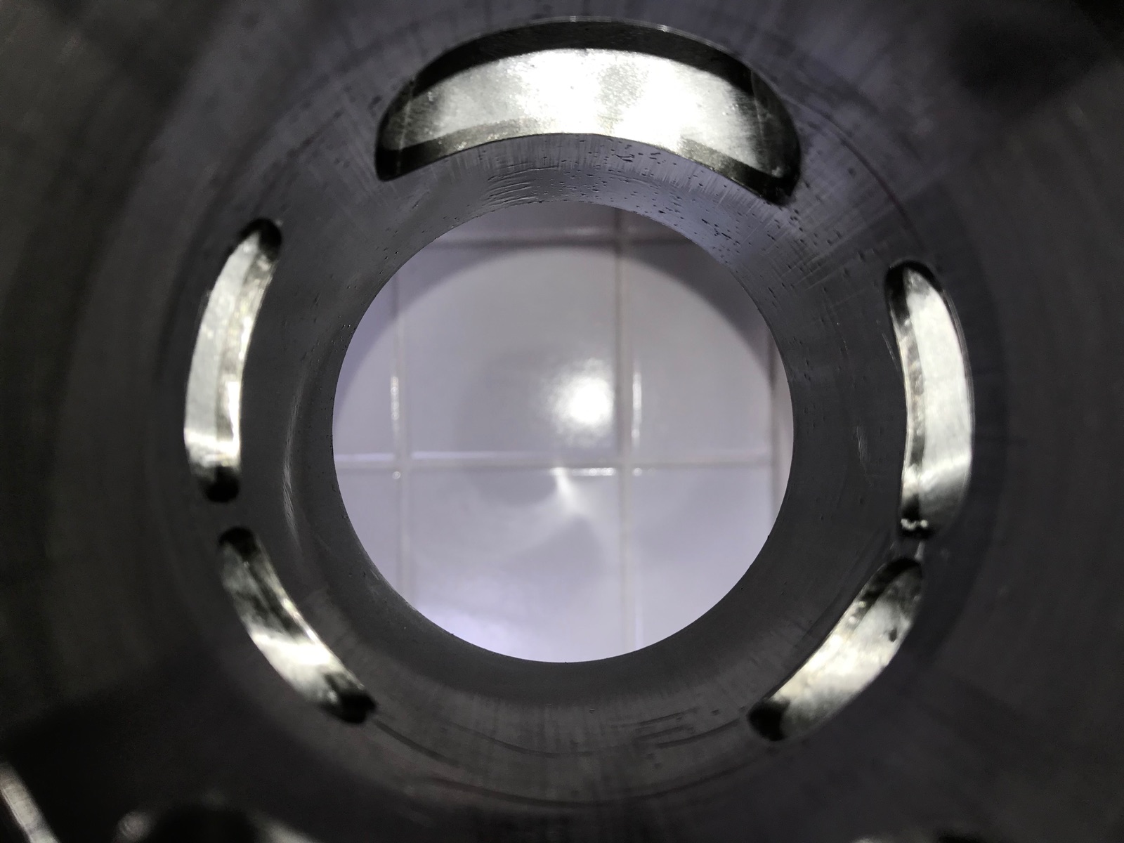

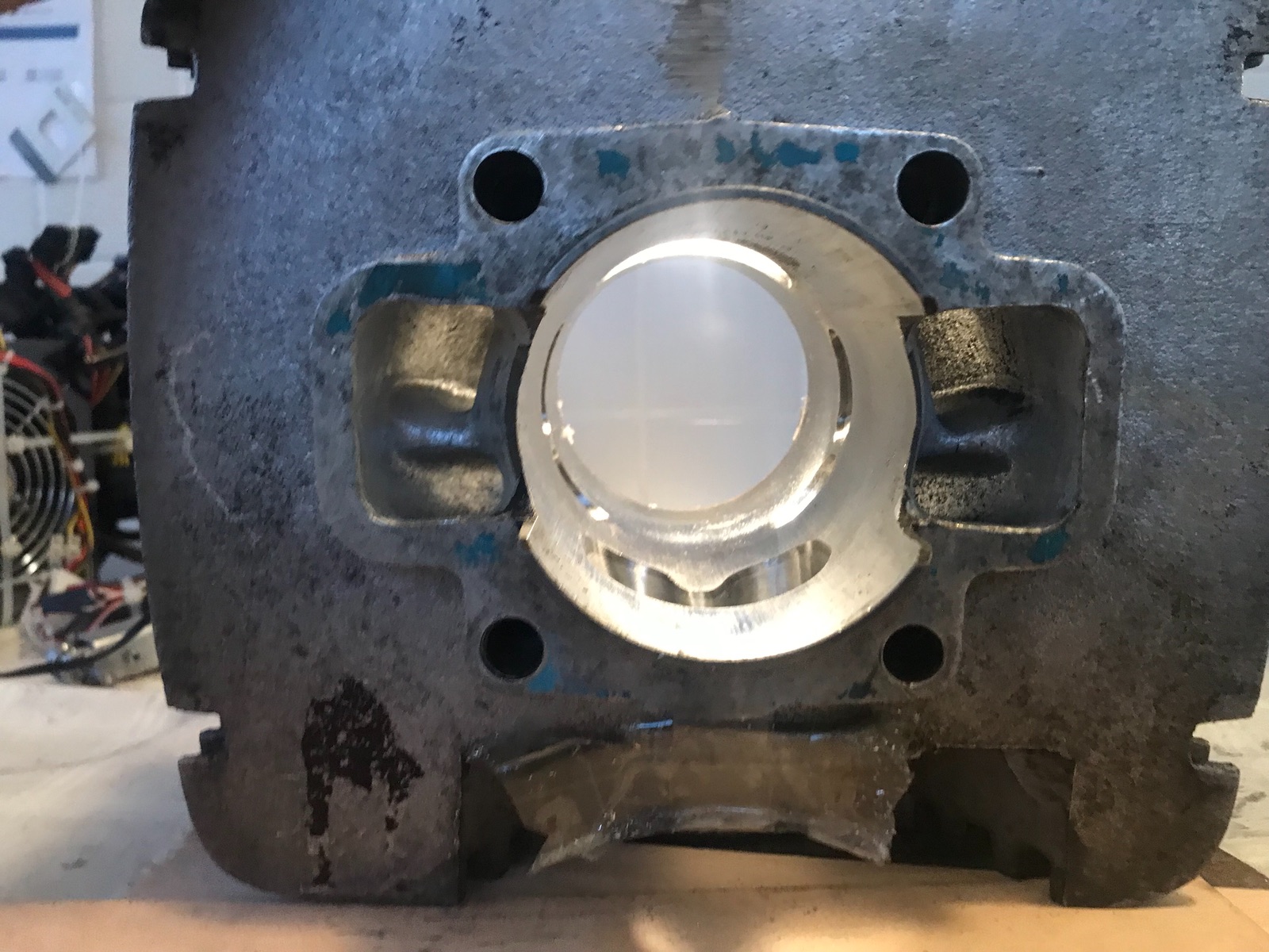

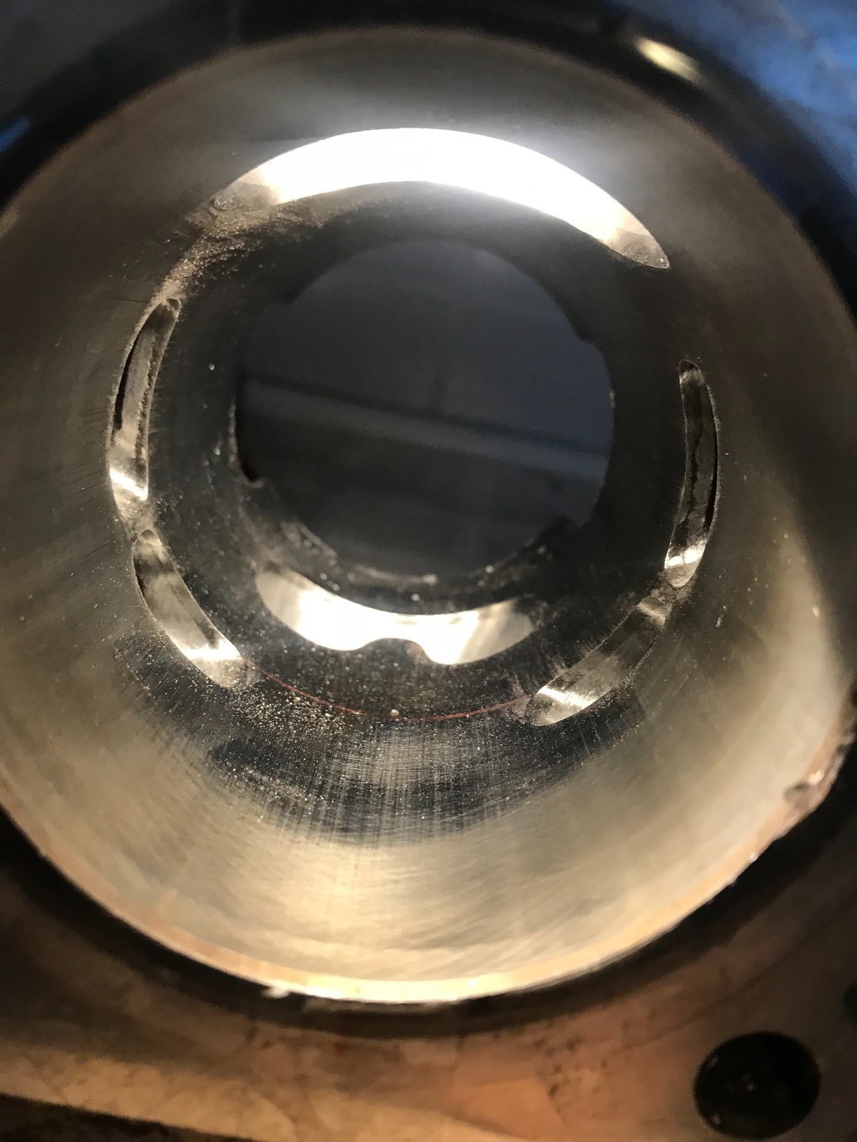

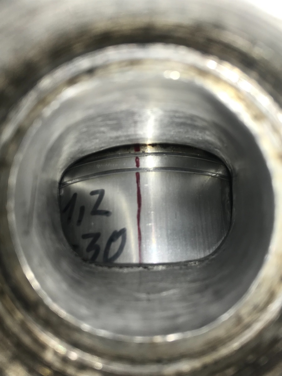

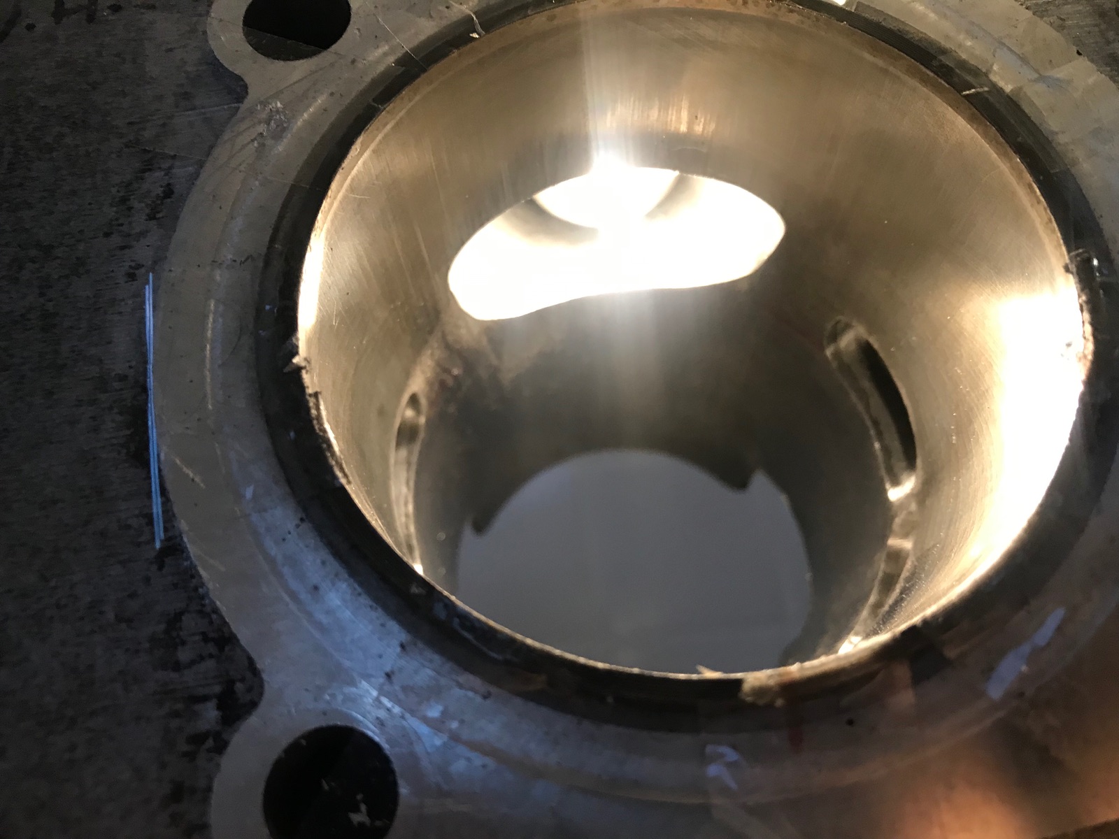

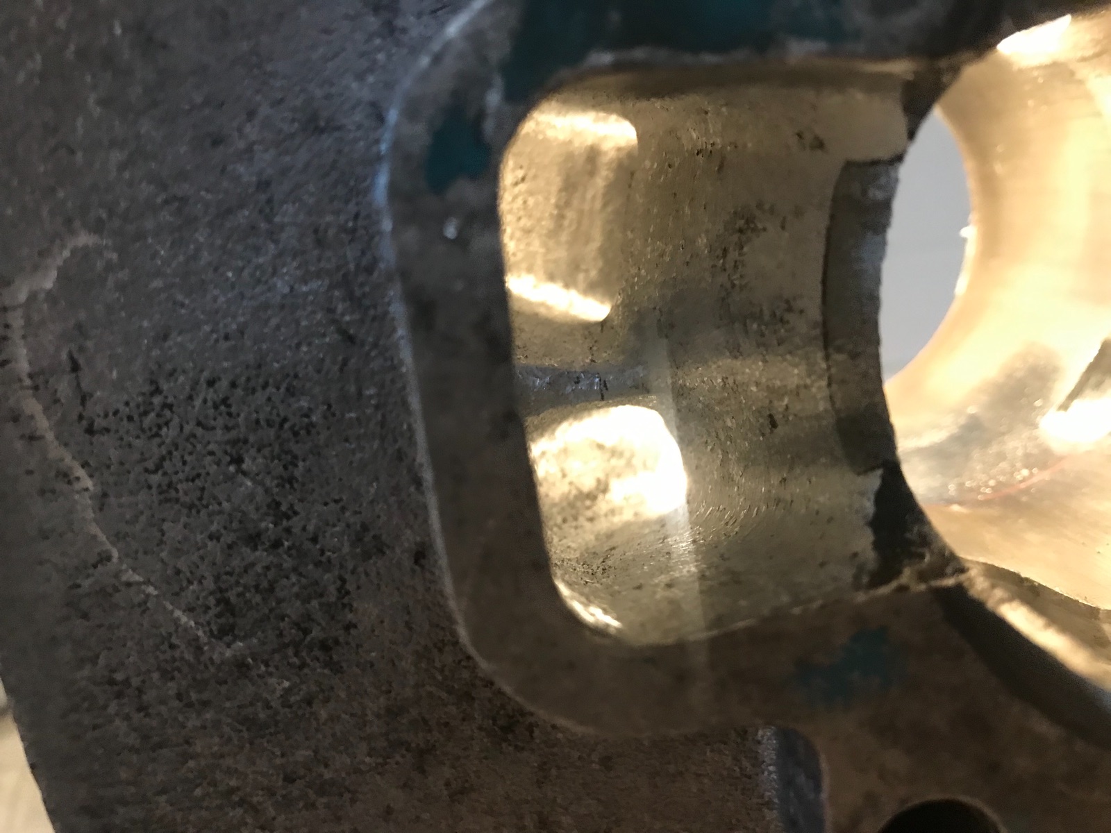

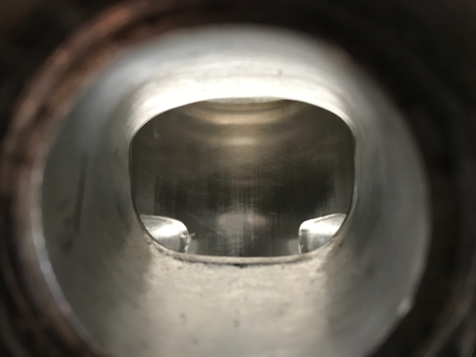

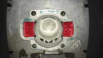

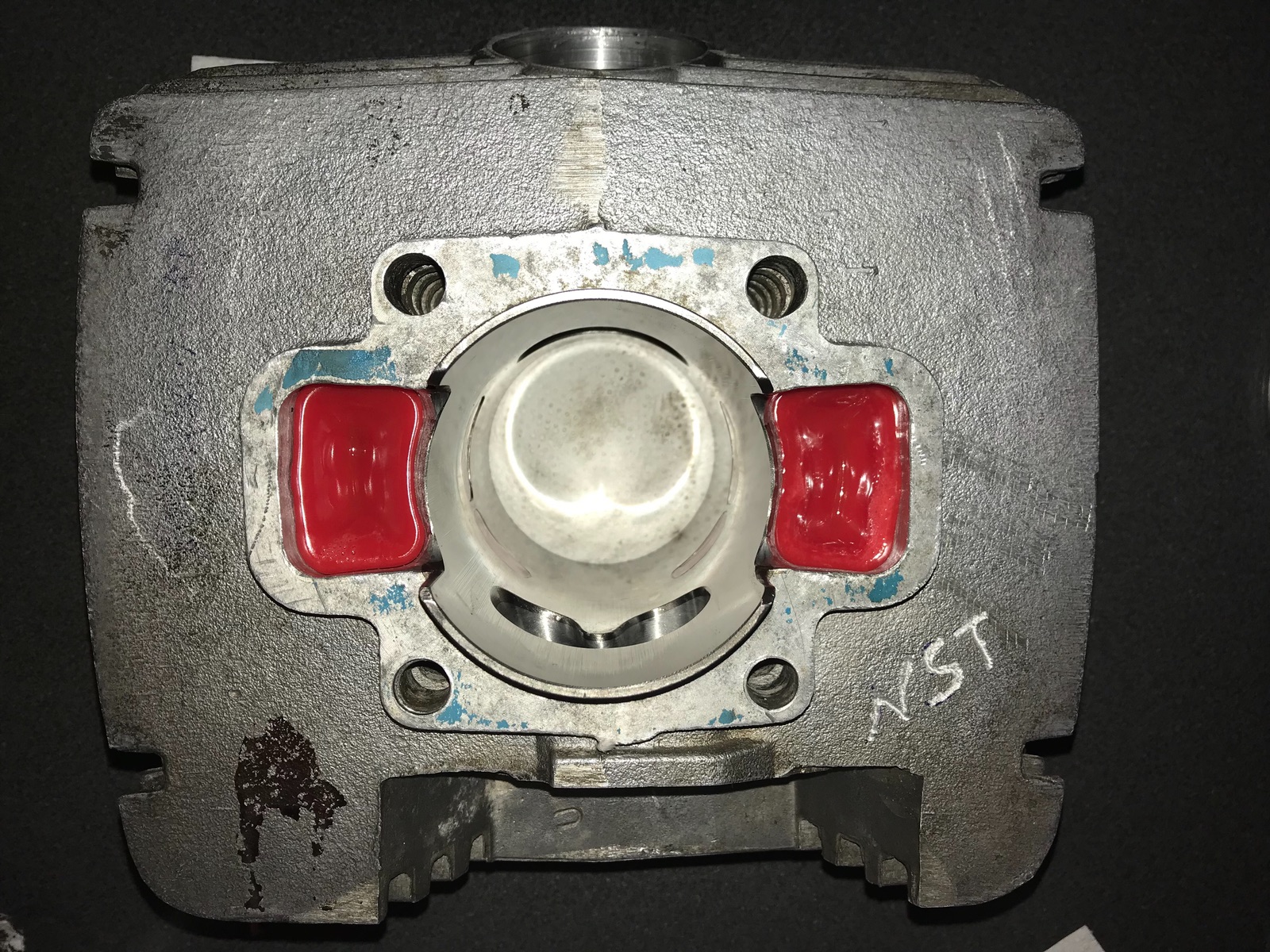

Hier mal wieder was von mir für eine ETZ. Es sollte erst scharf werden hab mich dann aber für zahm entschieden.
Ist noch roh muss noch Entgratet und aufgehübscht werden, die Maße stehen aber.

Was möchtest du mit dem Zylinder erreichen ? Und warum nicht gleich auf 340 oder 380ccm ?
Ein etwas gemachter 250er hat mit Original Auspuff und Vergaser knapp 30 PS. Und die 30 PS fühlen sich schon allein durch den Hubraum ganz anders an. Ähnlich beim Moped ein 60er mit 12 PS fährt sich nicht wie ein 85er mit 12 PS. Verbrauch war bei meiner ETZ250 um die 5 Liter
Die 200er vom Tuningfreund ist bei 28 am Rad , die 300er ES bei 38 am Motor. Ich denke das ist alle Äpfel mit Birnen. Es wurde kein 340er gebaut sondern die Aktion soll die 300er zurück ins Drehen bringen denn nach dem Aufbohren drehte sie nicht mehr.

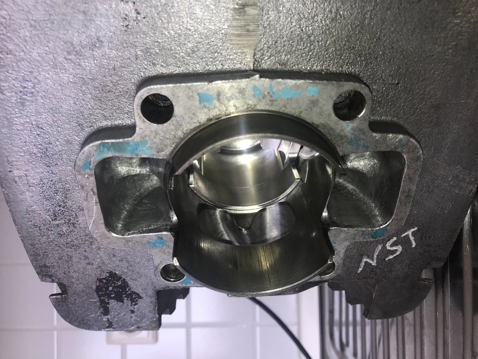

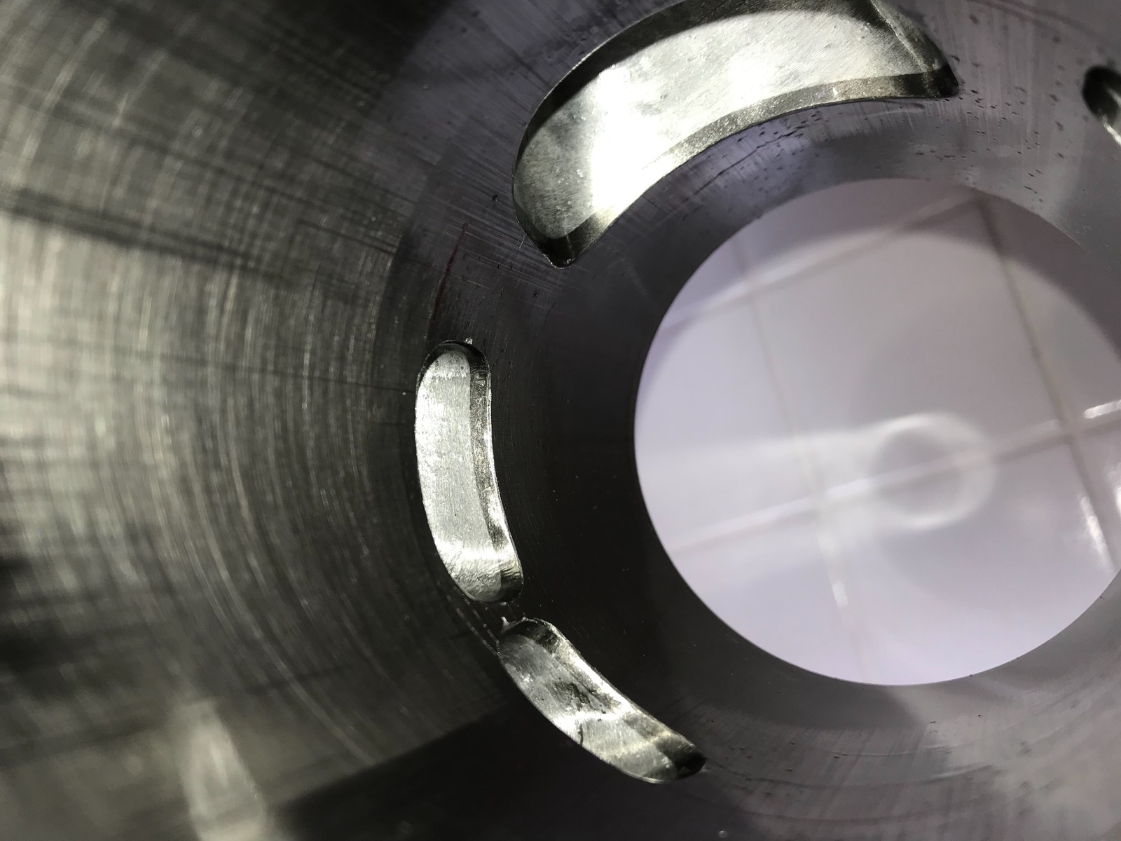

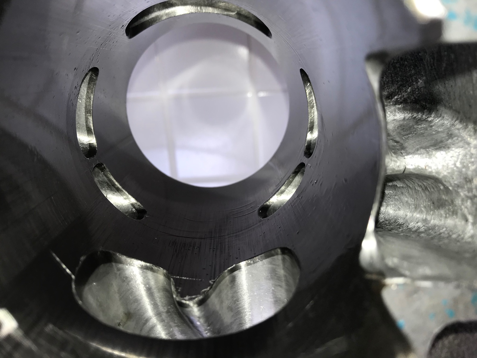

So fertsch ORP/meiner gegen FEZ roh da geht noch was aber das war nicht Sinn der Übung.
