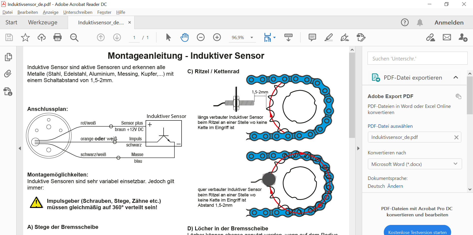

bei den CNC Mitnehmern sollte es ja möglich sein diese mit Kettenkasten zu fahren. Weiß evtl. jemand wie groß das hintere Ritzel maximal sein darf? Wollte den Umbau machen, damit ich da fürs Koso das Signal abgreifen kann, will jedoch trotzdem mit Kettenkasten fahren.
Danke
