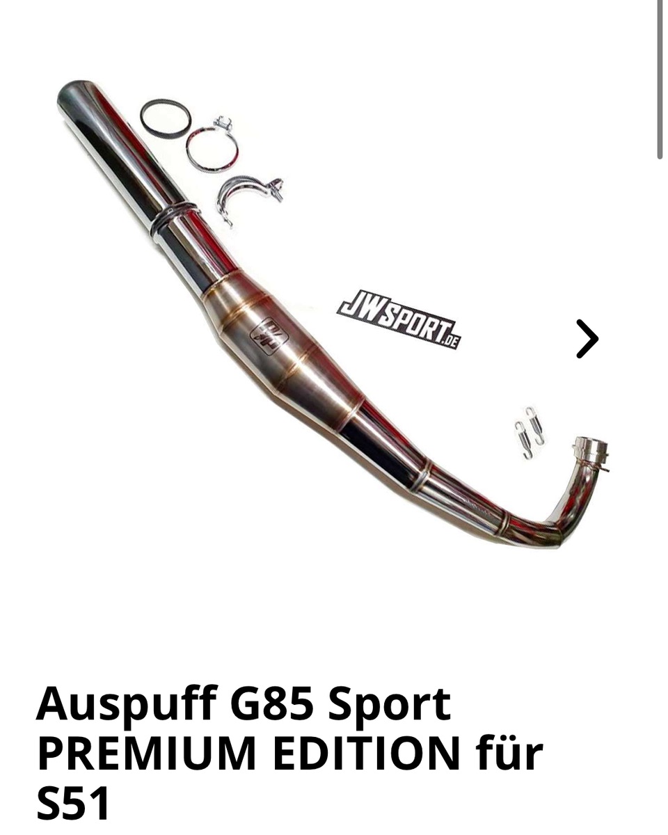

  • Der G85 Sport wird laut Beschreibung von Jeffrey von Auslaßsteuerzeiten von 150 bis 180 empfohlen. Bei Auslaßsteuerzeiten über 180 sollte mal besser zum ST85 Premium greifen.
    Habe Jeffrey auch mal geschrieben. Mal schauen was er antwortet.
    Würde von der Sache her auch besser ins Konzept passen, da ein Auspuff von Rocket Pipes eingetragen ist.

  • Aussage laut JW Sport:
    Der G85Sport Premium Auspuff geht super an Zylindern konservativen Auslasskanälen (keine Nebenauslässe) sowie niedrigen Auslassteuerzeiten von 150 bis maximal 180°. Deswegen kann er auch gut an gängigen Fremdzylindern wie MZA LT90 Reso ; MZA standart LT85 usw. verwendet werden. Bei Zylinderauslassteuerzeit ab180° und darüber hinaus sowie an schärferen Zylindern sollte man besser auf den ST85 Premium zurückgreifen.
    Also wäre der gleich gar nicht so geeignet für meinen Zylinder mit 186 Grad Auslaßsteuerzeit. Und laut Jeffrey fängt der Retro SO früher an als der ST85.

    Optimal nein - aber du möchtest mehr Drehmoment bei niedriger Drehzahl. Du kannst nicht beides haben :D
    Der AC85C ist identisch zu dem G85 Sport Premium.
  • Aus Erfahrung kann ich sagen, dass der G85 Premium auch super an Zylindern mit (teils deutlich) über 180° ASZ gut funktioniert. Im direkten Vergleich mit dem AT85 überdreht der G85 Premium deutlich besser bei nur minimal späterem Bandbeginn.
  • So ist es.
    Der AT85C macht dann genauso wenig Sinn wie der G85 Premium.
    LTM85 bzw die Variante von 2TF würde ich trotzdem mal probieren. Geht deutlich zeitiger als ein Retro SO los und macht in der Mitte mächtig Druck. Überdreht halt nicht und muss passend Übersetzt werden
