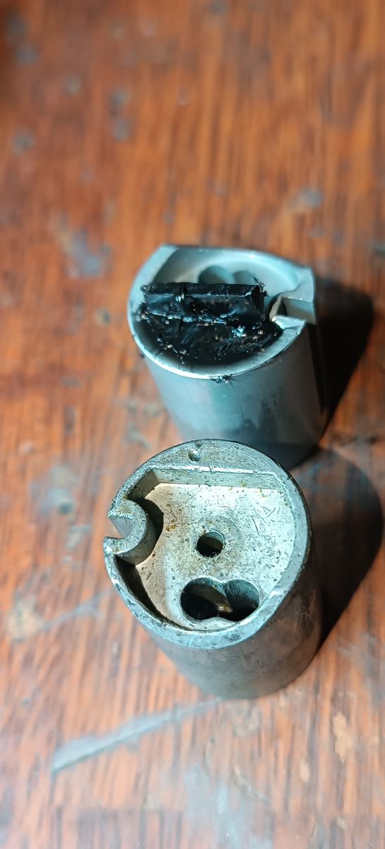

Den 22mm Schieber gibt es so nicht mit der angebrachten Fläche, zumindest ist mir noch keiner untergekommen. Könnte man eventuell mit JB-Weld anbringen.
Für Testzwecke könnte man das machen. Das Epoxydharz ist zwar Benzin resistent aber auf Dauer hätte ich immer beim Fahren den Gedanken im Kopf das der Kleber in den Zylinder gelangen könnte. Als Dauerexperiment wäre es mir zu heikel.
Würde mich auch Mal interessieren wie lange sowas gut geht. Ansich hab ich damit noch keine Probleme gehabt wenn ich Mal an den Stehbolzen oder so kleben musste, die Frage ist wie lange es dennoch gut geht.
Zum Testen würde es sicher funktionieren, dauerhaft ist das sicherlich keine Lösung.
In Betracht käme noch ein kleines verschraubtes Einsatzteil oder im besten Fall ein Neuguss.
Ich habe gerade auch mal 8 DDR Vergaser bezüglich der Kante geprüft. Alle hatten eine Kante, mal mehr, mal weniger hoch.
