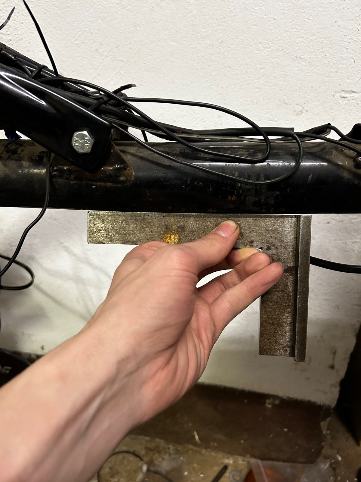

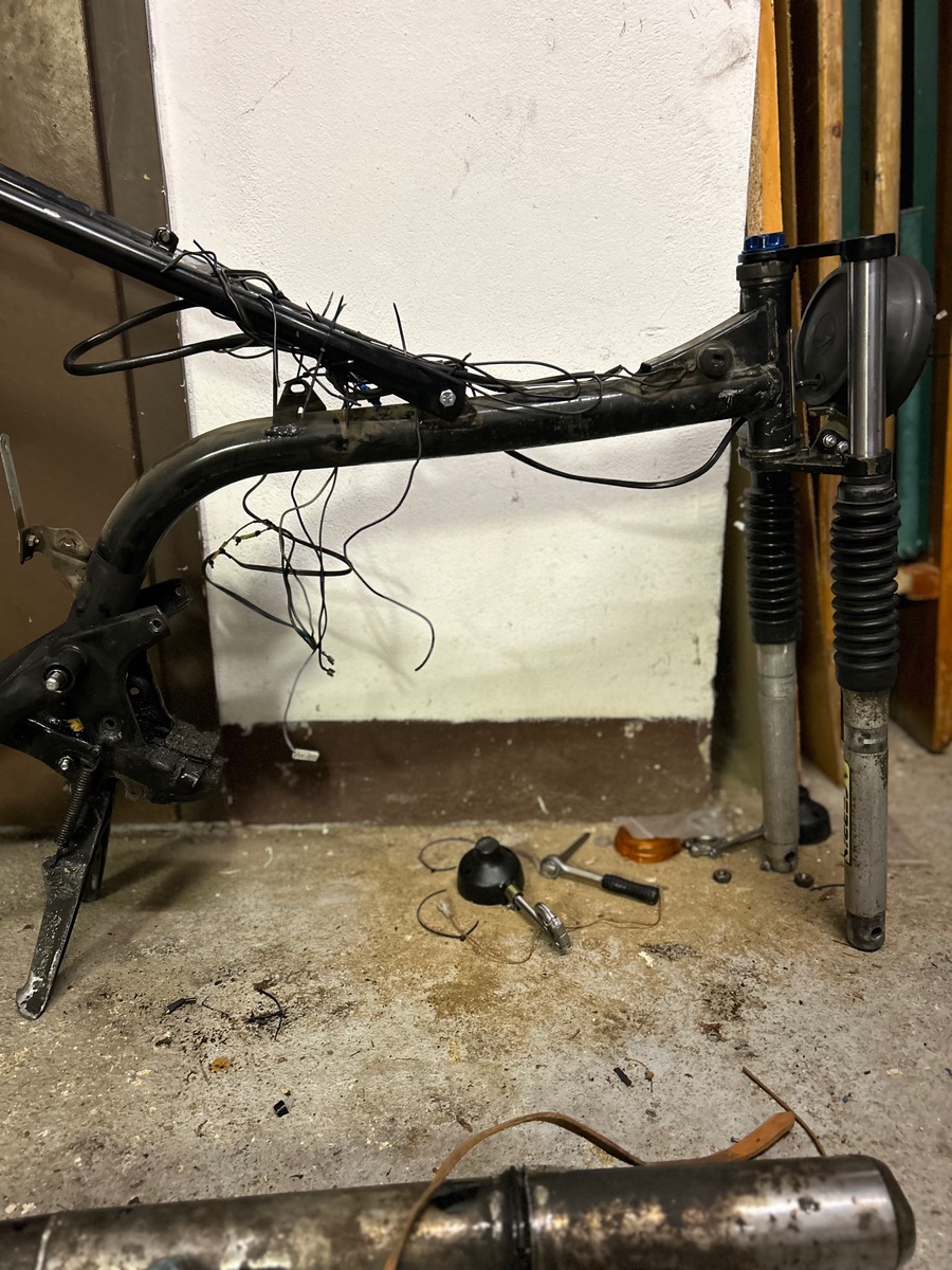

Moin, hab für den Winterumbau mal mein Moped komplett zerlegt dabei ist mir aufgefallen das der Hauptrahmen leicht gebogen ist. Meine Frage ist ob man das wieder zurück biegen kann? Bzw wie? Oder ob es jemanden gibt der das macht? Lieber wäre es mir den Rahmen zu richten als zu einen Austauschrahmen zu greifen da ich ja dort vom Tüv alles umtragen lassen muss. Danke im vorhinein.
Simson Hauptrahmen verbogen
Japp, kann man richten, hält sich ja in dem Fall in Grenzen
Ich habe extra passende Halbschalen für den Oberrahmen.Dann brauchst noch eine Werkstattpresse, ein langes Haarlinieal oder ähnliches, etwas Feingefühl und schon is der Rahmen wieder gerade
Das beruhigt mich schonmal. An der Werkstattpresse würde es scheitern.
