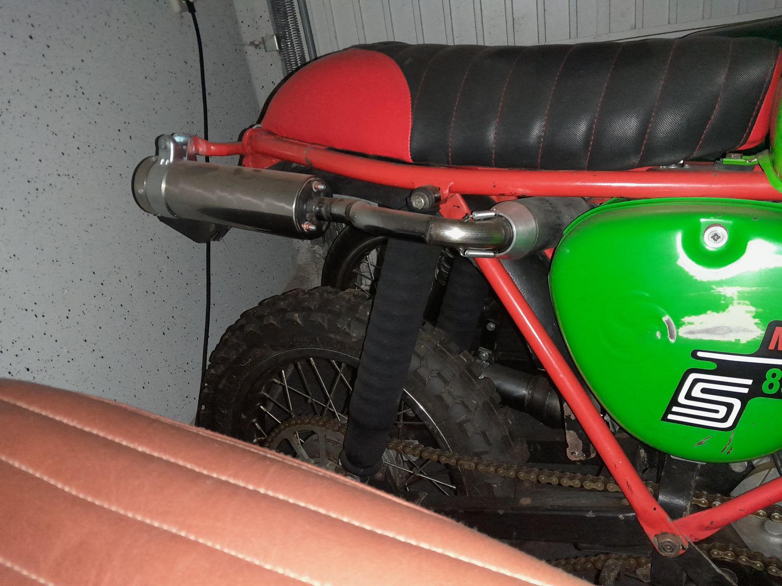

2 Schalldämpfer hinter einander.
Habe ich so in der Cross realisiert.
Der erste Schalldämpfer sitzt quer zwischen Herzkasten und der Obergurtstrebe. Und der zweite Schalldämpfer (mit 27mm Siebrohr) sitzt hinten neben der Sitzbank.
Die Lösung ist absolut unauffällig.
Mich hat es immer gestört, dass ich bei meinen Wald- und Wiesentouren immer schon 3km gegen den Wind hörbar war.
So funktioniert es wunderbar.

Alles gut. Ich wollte nur mal zeigen, was möglich ist. Vielleicht hilft es ja jemand anderen.
