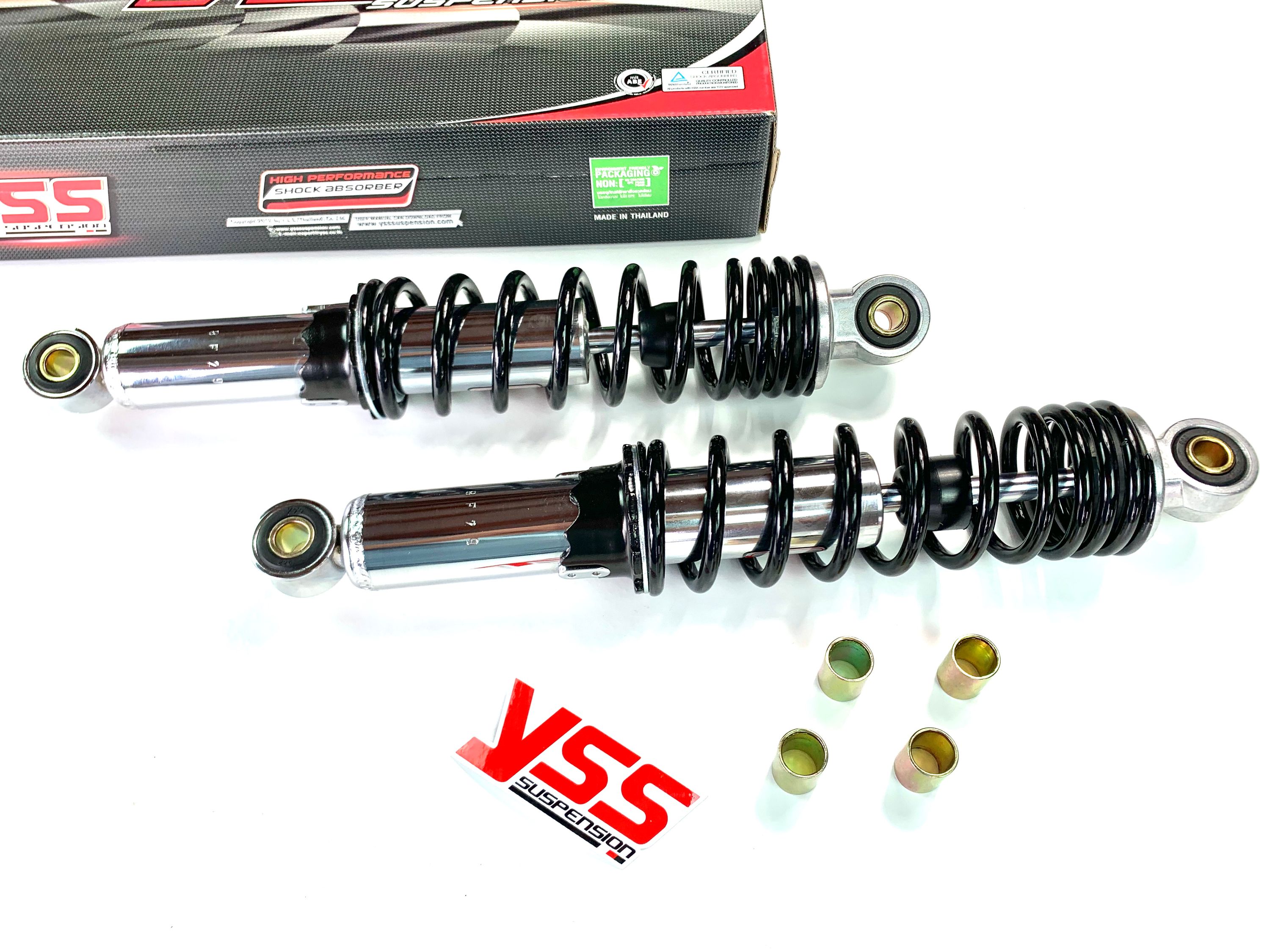

  • Was wäre mit diesen?
    Haben scheinbar eine ABE (wahrscheinlich nicht für Simson) aber zumindestens irgendwas woran ein Prüfer sich orientieren kann bei Abnahme.
    YSS Federbeine 300mm einstellbare Hydraulik Stoßdämpfer schwarz chrom
    Y SS - Hydraulischer  Stoßdämpfer   Passend für sämtliche Mofa- und Mopedtypen   Die…
    www.mofastuebchen.de
    Kann aber nichts dazu sagen ob sie überhaupt passen.

  • Die billig Dinger mit den dünnen Gehäuse von deinen Bild oder die von AKF (vermutlich die gleichen) kannst du Fahrtechnisch vergessen. Da würde ich die von YSS vorziehen. Aber wie S105-Fahrer schon geschrieben hat, müssen andere Federn mit geringeren Durchmesser verbaut werden.
