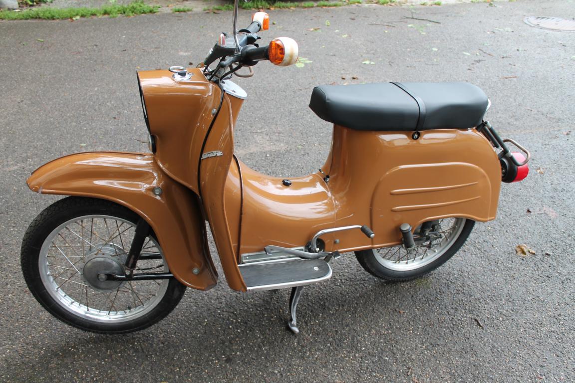

    Jetzt nach vielen Jahren Abstinenz habe ich mir wieder von einem weitläufigen Bekannten (ähnlich alt :motz: ) eine Schwalbe zugelegt die er damals beim "übersiedeln" in die Stuttgarter Ecke aus den neuen Bundesländern mitgebracht und auch einige Jahre gefahren hat - eine 86er KR51/2E in Biberbraun.
    Papiere hatte die Gute natürlich keine, also Bilder geknipst beim KBA hochgeladen sowie bezahlt und tatsächlich nach 8 Tagen die Papiere im Briefkasten gehabt.
    Der Zustand ist so lala, stand leider die letzten Jahre draußen unter einer mürben Zeltplane. Der Lack hat das recht gut weggesteckt, die Speichen und das
    ein oder andere Aluteil z.B. die Griffarmaturen eher nicht. Naja, man braucht ja auch etwas Arbeit.
    Angeblich ist ein 70ccm Zylinder und ein 5-Gang Getriebe verbaut. 5-Gang stimmt schon mal und bei einer Vmax von knapp 90 km/h könnte das mit den 70ccm auch stimmen.
    Mal sehen, früher oder später wird nachgeschaut.

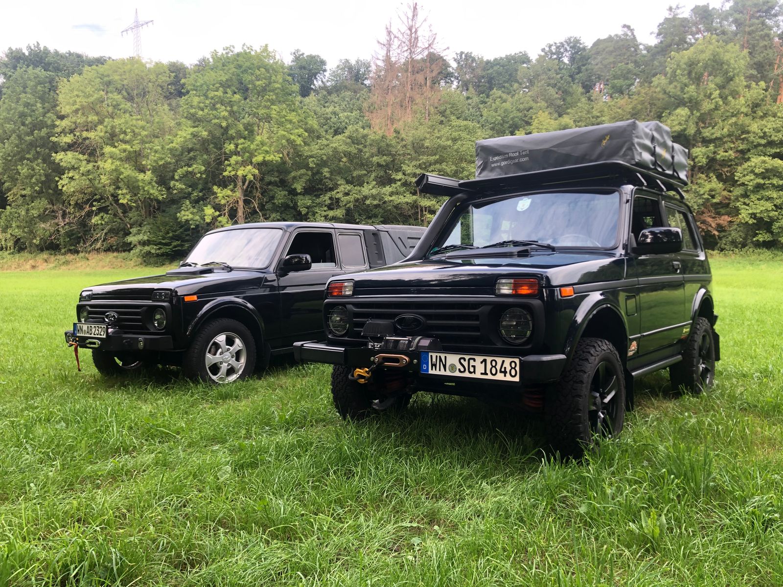

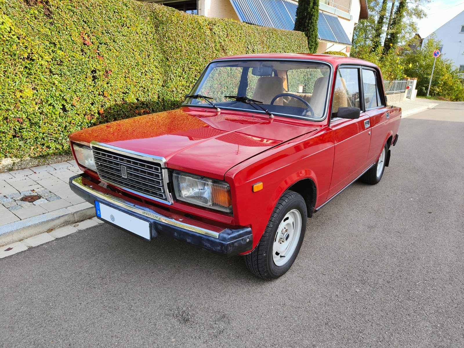

    In meiner Freizeit gehe ich noch jagen und fahre dazu einen Lada Niva 3-türer der mittlerweile deutlich modifiziert ist :crazy: (Fahrwerk, Räder, pneumatisch
    schaltbare 100% Sperren vorne und hinten , kurzes Verteilergetriebe, verstärkter Hinterachskörper, Scheibenbremsen hinten, 10bar Druckluftanlage usw.)
    und damit der ein wenig geschont wird noch einen sehr seltenen Niva Pickup :rockz:

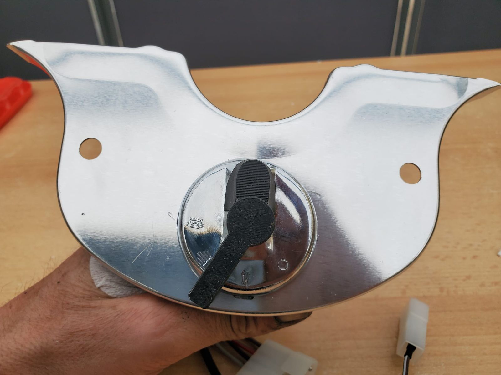

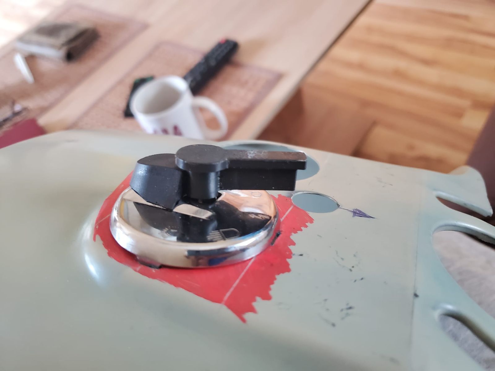

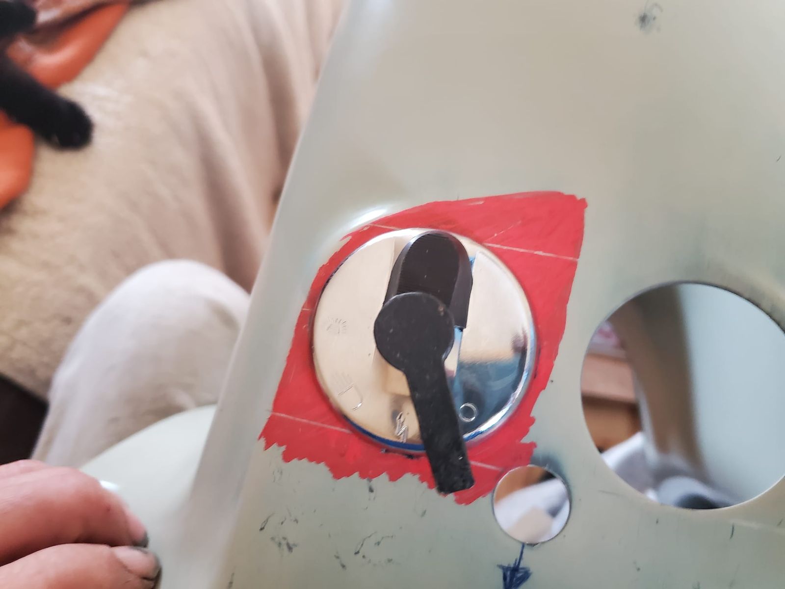

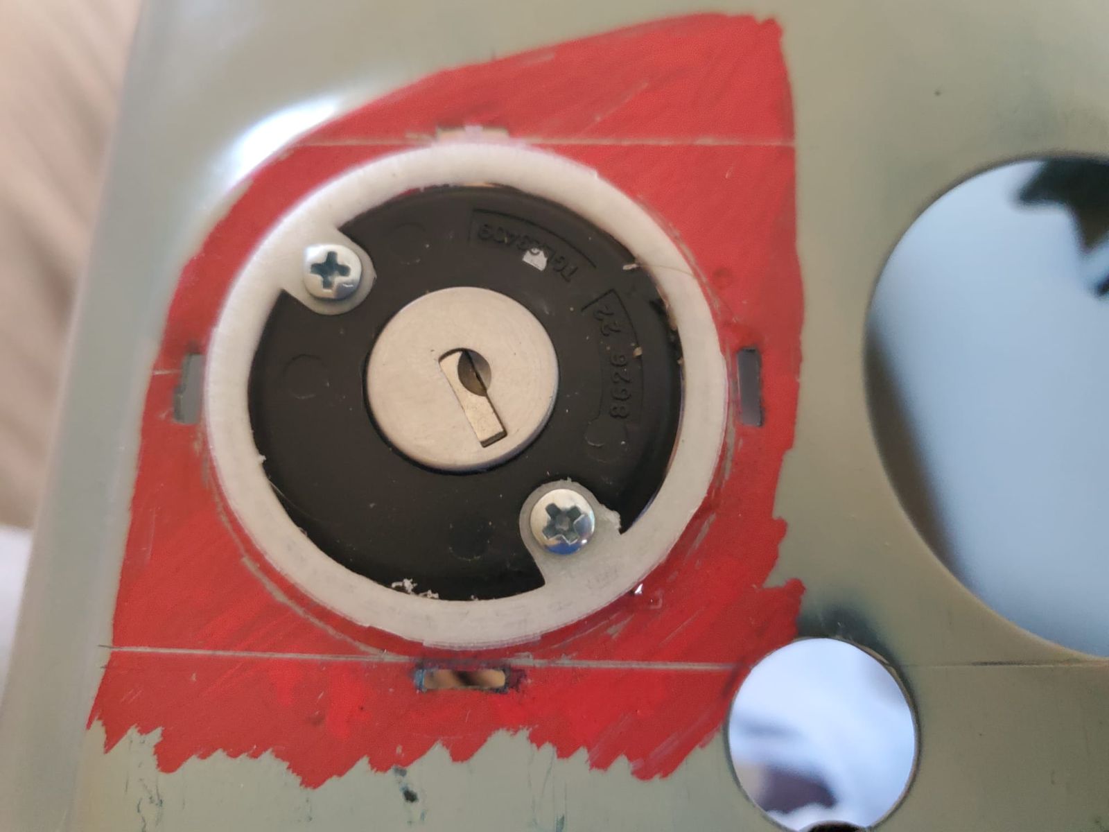

  • An Stelle des Zündschloss soll ein Drehzahlmesser einziehen und das Zündschloss dafür ins Armaturenblech umziehen.
    An der Stelle gleich das originale Zündschloss gegen ein Zadi-Schloss ersetzen, aber optisch soll es immer noch wie Serie aussehen.
    Mal den Drucker bemüht und einen Adapter gedruckt (Schloss wandert dann später runter).

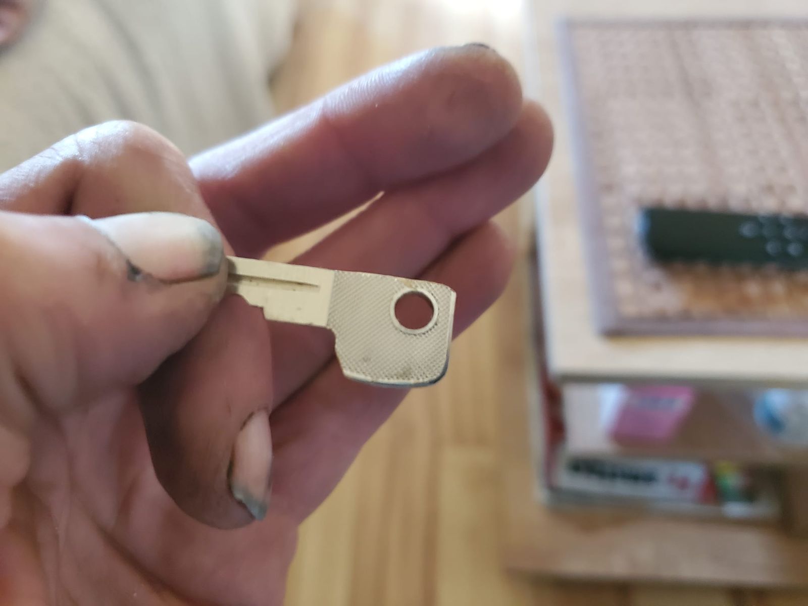

    Zadi Schlüssel etwas eingekürzt .......
    ...... und "umdruckt"
    Sieht doch schon mal gar nicht sooo schlecht aus :)

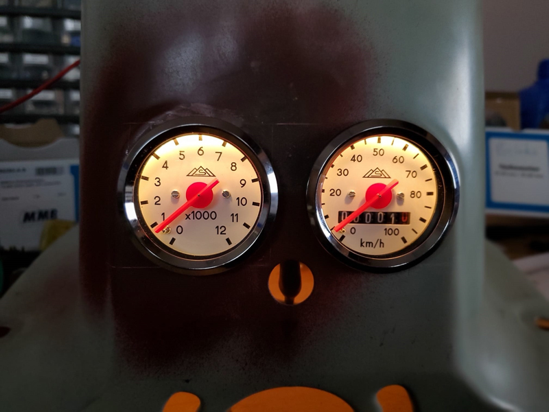

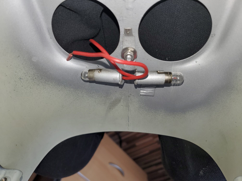

  • Jetzt auch noch um das Licht für die Beleuchtungsschlitze in den Instrumenten einen Kopf gemacht.
    Zwei BA9s Fassungen an der Masse kombiniert und es werde Licht. Leuchtmittel von 2 bis 5 Watt sind verfügbar, wobei 2 Watt dicke reichen.
    Jetzt kann die Maske so langsam zum Lackierer.
    Suche für das kleine Loch immer noch eine blaue Fernlicht-Kontrollleuchte wie es glaube ich viele Export Schwalben hatten.
