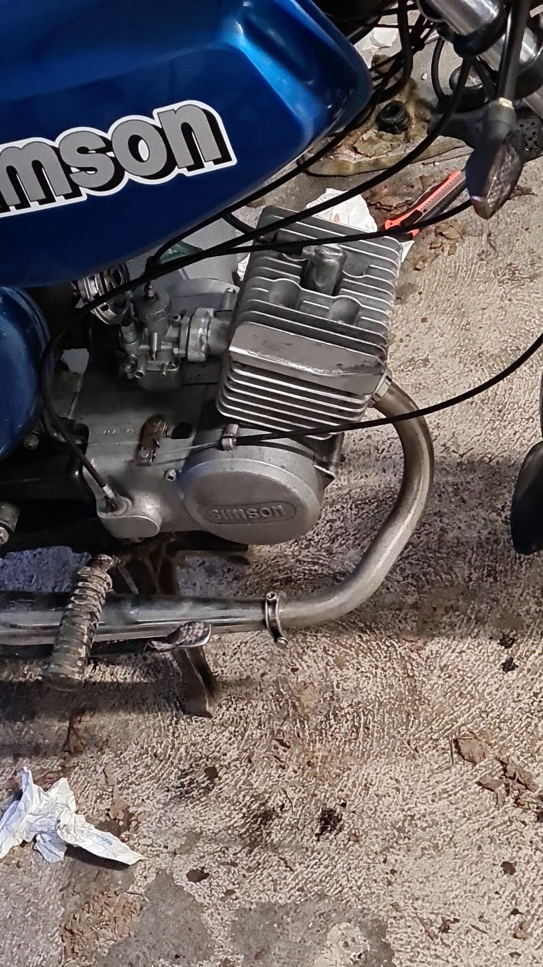

Moin Leute,
Ich habe mir vor kurzem einen lt60Reso mit 3tkm Laufleistung gekauft.
Fahre ihn momentan mit jw aoa2,5, 16mm Gaser, 85er HD und ori luffi. Allerdings bekomme ich das Ding nicht ordentlich zum laufen, hat Probleme beim anspringen, immer wenn er warm ist.
Außerdem kommt im 4. Gang nichts mehr, ich komme selbst wenn es leicht bergab geht nicht voran im 4.
Habe jetzt gelesen, dass es am Setup liegen könnte bzw am aoa2,5 ohne großen Gaser. Will aber ungern einen 19mm Gaser dranmachen, wegen den blauen.
Könnte es was bringen, mit aoa1 Umbau zu fahren? Habe in vielen anderen Foren gelesen, dass es mit 16mm BVF, aoa1 und anderer Bedüsung top funktioniert und Leute damit 80-90 fahren.
Ich wiege 90kg, mit Helm und Klamotten wahrscheinlich so um die 95kg.
Zylinder sieht top aus, hat gute Kompression.
Mit 80er HD läuft er laut kerze zu mager, hat aber keine Startprobleme. Schwimmer etc richtig eingestellt. Choke Klemmt auch nicht. 75er HD habe ich noch nicht probiert, da er laut kerze schon mit 80er viel zu mager ist.
Was meint ihr dazu?
