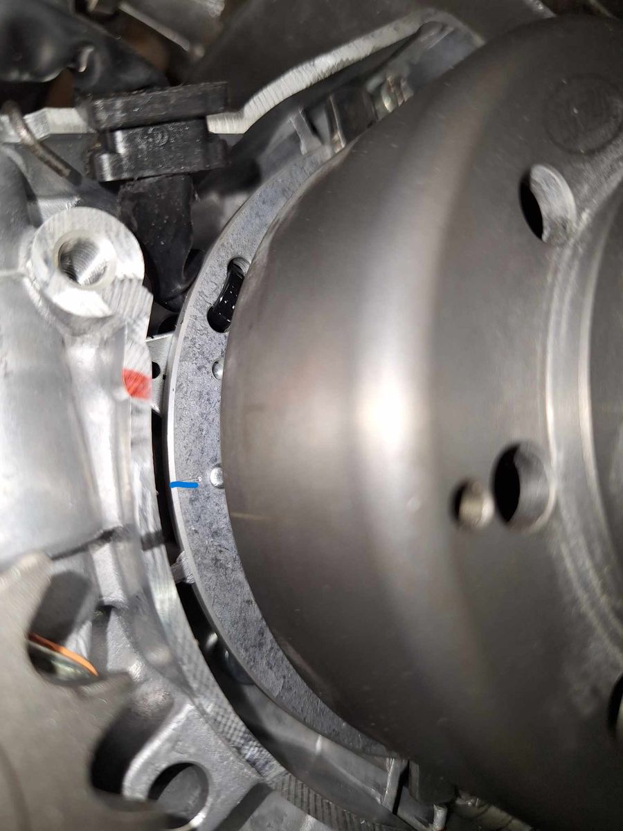

Bin gerade dabei an einem Motor mit neuem gehäuse den ZZP einzustellen und frage mich gerade ob meine Meßuhr ne Macke hat.
Polrad sitzt korrekt auf der Scheibenfeder.
1,8mm vor OT wäre schon fast bei 9Uhr.(schwarze Markierung)
Der rote Strich ist die ungefähre Position wo für gewöhnlich die 1,8mm liegen
Ich komme aber max bis 1,43mm dann stößt die Verstellnase gegen das Gehäuse
