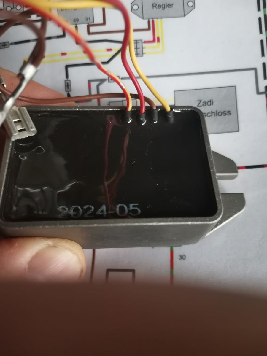

• Wenns nach dem Schaltplan geht sind alle 4 Leitungen "falschrum". Spielt aber absolut keine Rolle, sofern sie farblich passend mit dem Mopped verbunden werden.
    Ich wünsche dir viel Glück mit der Zündung.
  • Die zündung läuft bei uns in einem moped zuverlässig und wird in ein 2tes gerade eingebaut.
    Ich bin der Meinung das es die vape zündung ist mit anderen Aufdruck. Ist ja alles schon optisch her gleich.
  • Ja in meiner sr 50 ist die von ostoase verbaut
    Fast alles gleich bis auf die Kabel da ist der Masse Anschluß halt außen und nicht in der mitte
    Werde es sonst morgen mal da anrufen und nachfragen
  • Ich bin der Meinung das es die vape zündung ist mit anderen Aufdruck. Ist ja alles schon optisch her gleich
    Das wird vermutlich die gleich sein wie die AKA- Elektric Zündung von FEZ nur das die offenbar FEZ die mittlerweil aus Programm genommen hat.
    Ich habe zwei Nachbauten gehabt die umgezickt haben, bei einer habe ich ein orginal Vape Zündmodul verbaut, seitdem läuft die, die hat aber auch anderen Regler da diese auf DC umgebaut ist. Die andere ist gegen eine Powerdynamo-Vape getausch worde.

  • Ich habe eine Zündmeister. verbaut. Ich habe den Klon ohne zusätzlichen passenden Kabelbaum bestellt. An den Kabeln/Stecker musste ich beim Klon mehr basteln als beim Original. Der Kabelquerschnitt ist teilweise schon sehr klein. Es gibt keinen Schaltplan. Wenn man sich etwas mit den Kabelfarben beschäftigt, geht es auch ohne Schaltplan. Die zweifarbigen Kabel sind schlecht zu erkennen bzw. zu unterscheiden. Bei den ersten Fahrten hat die Zündung gut funktioniert.
