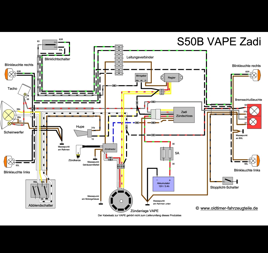

    Habe eine vape in meiner s 51 verbaut mit
    Zadi schloss
    Hupe blinker Standlicht geht nur kein Licht
    Klemme ich das gelb/rote Kabel ab was von der zündung kommt geht alles
    Ohne Probleme
    Wofür ist das gelb/rote Kabel kann ich das so abgeklemmt lassen
  • Wofür ist das gelb/rote Kabel kann ich das so abgeklemmt lassen
    ich hab mir mal das auf YT vom 2Radgeber angesehen - gelb/root geht auf jeden Fall nicht an das Zyndschloss - laut Schaltplan sehe ich das von der Grundplatte zum Regler gehen - von daher schau dir das genauer an wo was angeschlossen wird

    also Standlicht dürfte beim Zadi ausser Funktion sein - von daher hast da schon was falsch gemacht
    Schaltplan App

  • Moinsen
    Ja hab das so wie im Plan angeschlossen
    Nur dann Han ich kein licht
    Hupe und so funktioniert auch ohne Kabel
    Würde es auch nicht anklemmen nur bin mir nicht sicher wofür es genau ist oder ob man die beiden zusammen klemmt das nur 1 Kabel zurm Regler geht
    Hättest du es so angeschlossen, würde auch alles richtig funktionieren. Irgendwo liegt bei dir ein Fehler vor, der dir die Spannung runter zieht. Sobald der Motor läuft, muss der Scheinwerfer gehen nach dem Plan. Also nochmal von vorn. Oder der Regler hat einen weg. Das wäre auch denkbar.

  • Also , ich kann dir da das Video vom 2Radgeber sehr empfehlen.
    In der Grundausstattung habe ich es so ähnlich angeschlossen und es funktioniert ohne Probleme. Lasse bei mir das Rücklicht über die Batterie laufen sowie das Standlicht und früher auch die Tachobeleuchtung.
    Musste für die zusätzlichen Komponenten eine Brücke für einen Doppelstecker crimpen und anschliessen.
