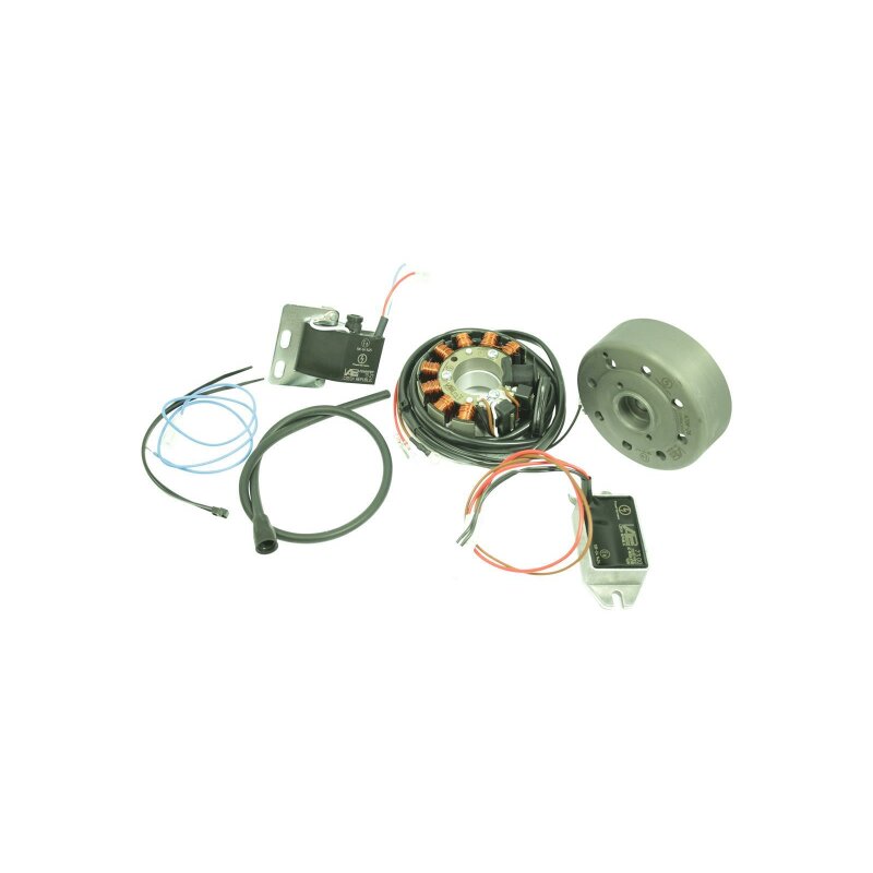

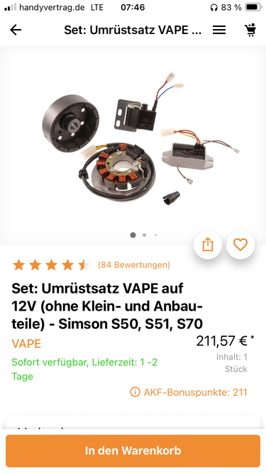

• Guten Morgen, ich überlege meine Simson von Elba auf Vape Zündung umzubauen. Da diese allerdings recht teuer ist, habe ich mir gedacht eigentlich brauche ich doch gar nicht alle Teile, welche bei den meisten Sets dabei sind. würde das beigefügtes Set nicht eigentlich auch reichen? weil ich ja bereits eine 12 V Batterie und Hupe habe
    Und der Kabelbaum ist doch gleich oder?

  • würde das beigefügtes Set nicht eigentlich auch reichen? weil ich ja bereits eine 12 V Batterie und Hupe habe.
    Nö.
    Dazu benötigst du noch mehr, wie ein Halter für Zündspule, Halter für Regler, Blinkgeber, entsprechende Sicherung, den MZA-Vape Anschlusskabelbaum https://www.akf-shop.de/Kabelbaum-Umru…jJqZyDdsFbjx3mg und paar Meter Kabel, ordentliche Kabelschuhe gegebenenfalls auch
    Ganz davon abgesehen wenn eine Vape, dann würde ich die "bessere" nehmen, die Powerdynamo Vape nehmen, diese hat den blöden AC/DC Mix nicht.
  • Wenn es in eine S50/51 verbaut werden soll, dann benötigt man keine extra halter.
    Mit ein wenig Elektrik-Kenntnissen braucht man auch keinen zusätzlichen Adapter-Kabelbaum.
    Vape DC mit 100W, Spule, Ladeanlage, Blinkgeber, 1x lange M6 Mutter und 2x Karosserie-Scheibe für M5. Das reicht.

  • Vape Zündung für Simson S51 S53 S83 S70 S50 SR50 KR51/2 , 234,08 €
    Neue Gleichstrom Vape Zündung für Simson S51 S53 S83 S70 S50 SR50 KR51/2 Schwalbe Motor Lichtmaschine 12V 100W
    kultmopeds.de
    Zubehör Set für Vape Zündung für Simson S50 S51 S70, 5,95 €
    Zubehör Set für Vape Zündung für Simson S50 S51 S70, Bleche für Regler, Zündspule
    kultmopeds.de
    das würde dir reichen und ein Blinkgeber mehr benötigst du nicht, außer ein bisschen Kabel und Kabelschuhe

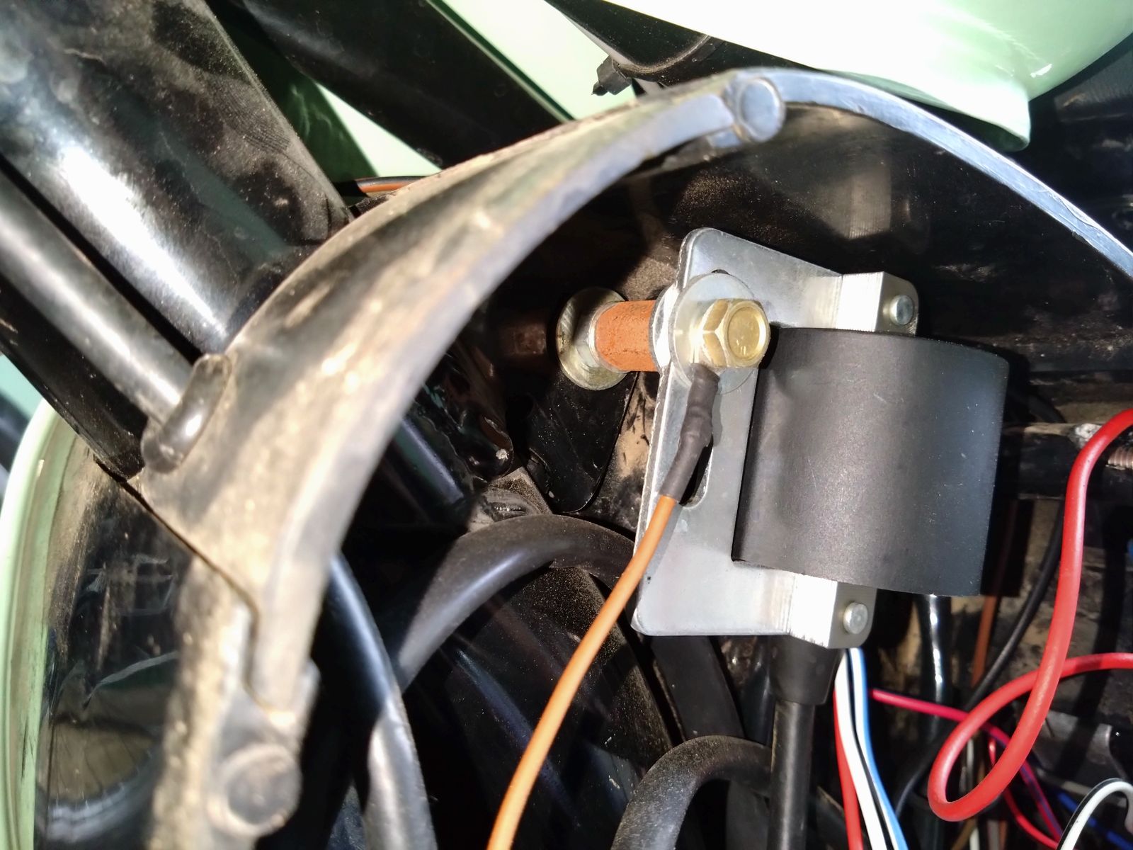

    Die Spule schraube ich immer an die Herzkasten-Schraube, siehe Bild.

  • Danke für den schönen Plan. Ich hatte mir einen ähnlichen selbst gemacht. Ich benutze eine originale Steckleiste, um Masse / Strom zu verbinden, das hatte ich in meiner Aufzählung vergessen.
    Die Spule passt auch mit Akku sehr gut an die Schraube. Man muss sie nur am anderen Langloch in einem anderen Winkel verbauen. Mache ich bei jedem Moped so. Das Moped auf dem Bild, ist meiner Frau. Das benötigt keine Batterie. In meinem TÜV Moped habe ich sogar ein zadi Zündschloss an der Kappe vom Herzkasten montiert und davor noch die Zündspule gehabt + Batterie.

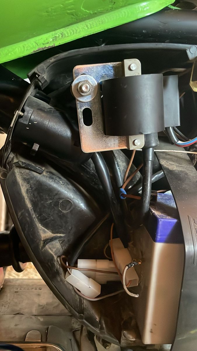

  • Aber wie sieht das aus, und reparaturtechnich, und opisch ist das für mich nicht gerade gut gelungen.
    Was gibt es reparaturtechnisch auszusetzen?
    Eine Schraube lösen und die Spule liegt frei. Dabei bleibt der Herzkasten und Massepunkt unberührt und die Spule bekommt auch genügend Masse. Hat für mich nur Vorteile.
    Ok. Man spart sich so auch ein Masseverbindung, so wie du sie verbaust, man muss halt du darauf kommen sie so zu befestigen, danke dafür.
    Regler habe ich bei der N immer auch so verbaut, bei einer mit Blinker, mit den Halteblech um gleich Blinkgeber daran zu befestigen.
    Man lernt da immer was dazu wenn man sieht wie es andere verbauen.
