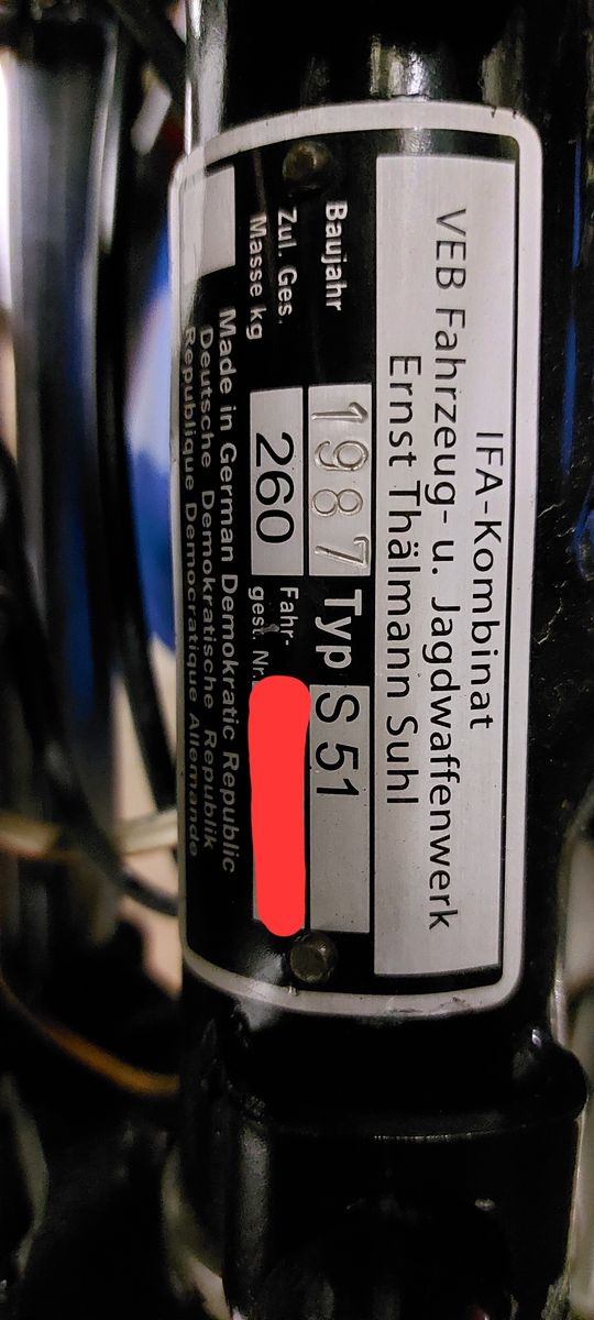

Eine S51 DDR Ausführung hatte kein Zündschloss, Sozius Fußrasten an der Schwinge, keine Blinker und als Stromversorgung für die Hupe einen Batteriekasten für 4 Monozellen und 3 Ganggetriebe und die KTA-Nummer ist 1477-1 eine S51B 1-3 hat die 1477-2.
Von daher schaue mal richtig hin.

Es geht um die N-Modelle, wie man dem Kontext entnehmen kann.
Und da stimmen oben genannte Merkmale komplett.
