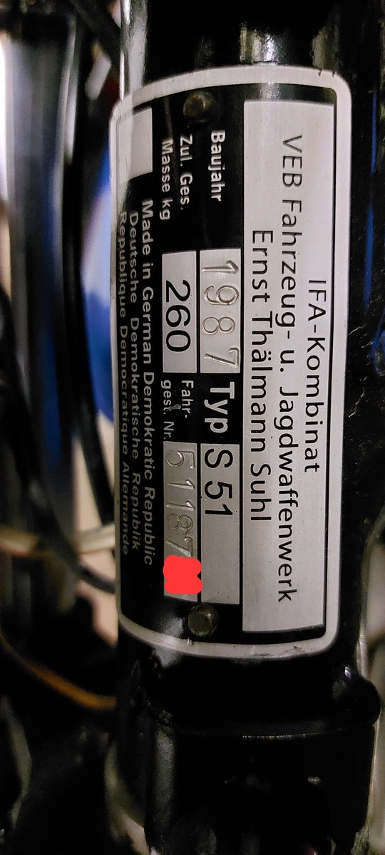

Mit den Rahmen läufst du in die Gefahr das dir jemand mit Urkundenfälschung noch an den Kragen geht, daher kannst den eigentlich meiner Meinung nach, nur entsorgen

- Kaufen nur mit Papieren - KBA oder DDR -> ohne FINGER WEG
- DDR-Papiere können auch gefakt sein - Auslieferungslager Karl-Marx-Stadt (oder so) -> FINGER WEG
- Einzelabnahme mit nicht abgestempelter Spalte StVerkehrsamt -> lass es
- Einzelabnahme mit abgestempelter Spalte StVerkehrsamt ->kein Garant, auch Einzelabnehmende können sich "irren", StVA stempelt ab -> Pech war Irrtum, Widerruf
- Kaufen nur mit Kaufvertrag, Prüfung Verkäuferangaben mit Perso Verkäufer -> ohne Vertrag FINGER WEG, wenn Verkäufer nicht dieselbe Person wie im Vertrag FINGER WEG
- alte Karre, super erhaltenes Typenschild -> FINGER WEG
- Typenschild mit Zugnieten dran -> FINGER WEG
- FIN Zahlen unregelmäßig, verwackelt, verschieden tief -> FINGER WEG

Der Punkt ist, wenn Papieren dabei sind müssen die echt sein, und wenn an der FIN jemand an der herumgedoktert hat. muss das im Kaufvertrag erwähnt werden.
Sonst fällt es auch einen Privaten Verkäufer auf die Füße, da nützt ihn son allgemeiner Spruch nichts
