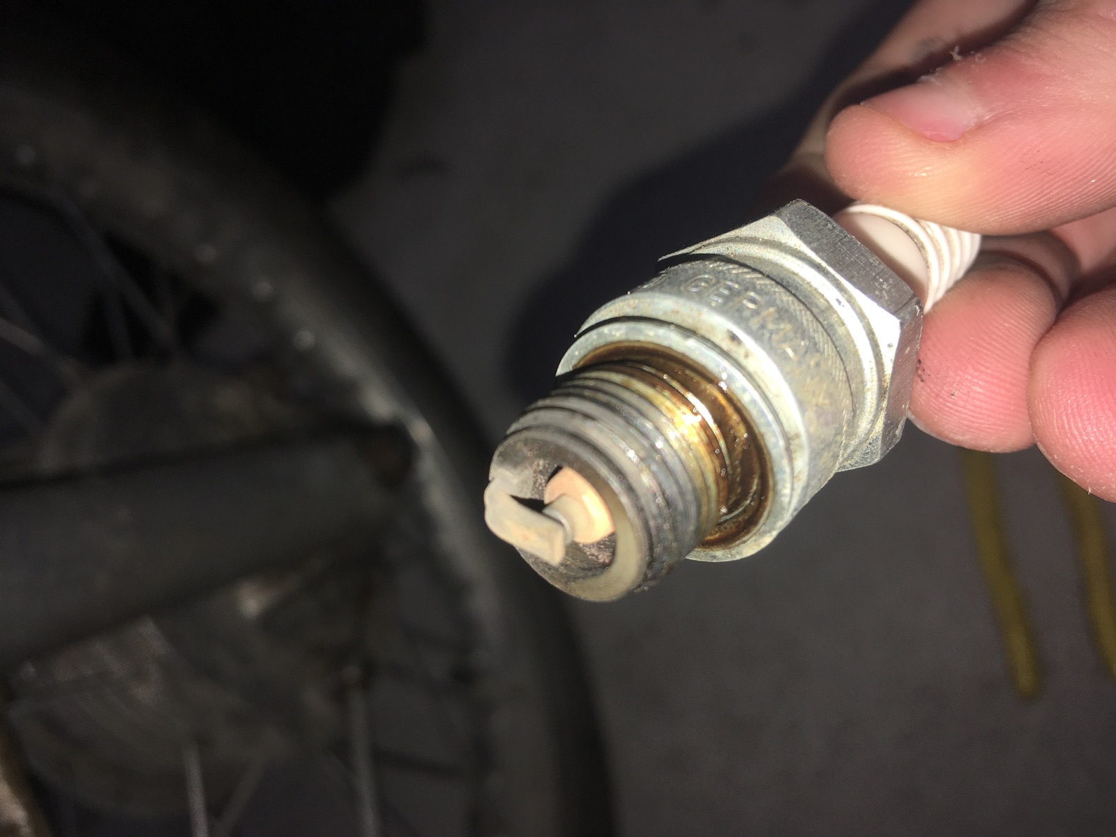

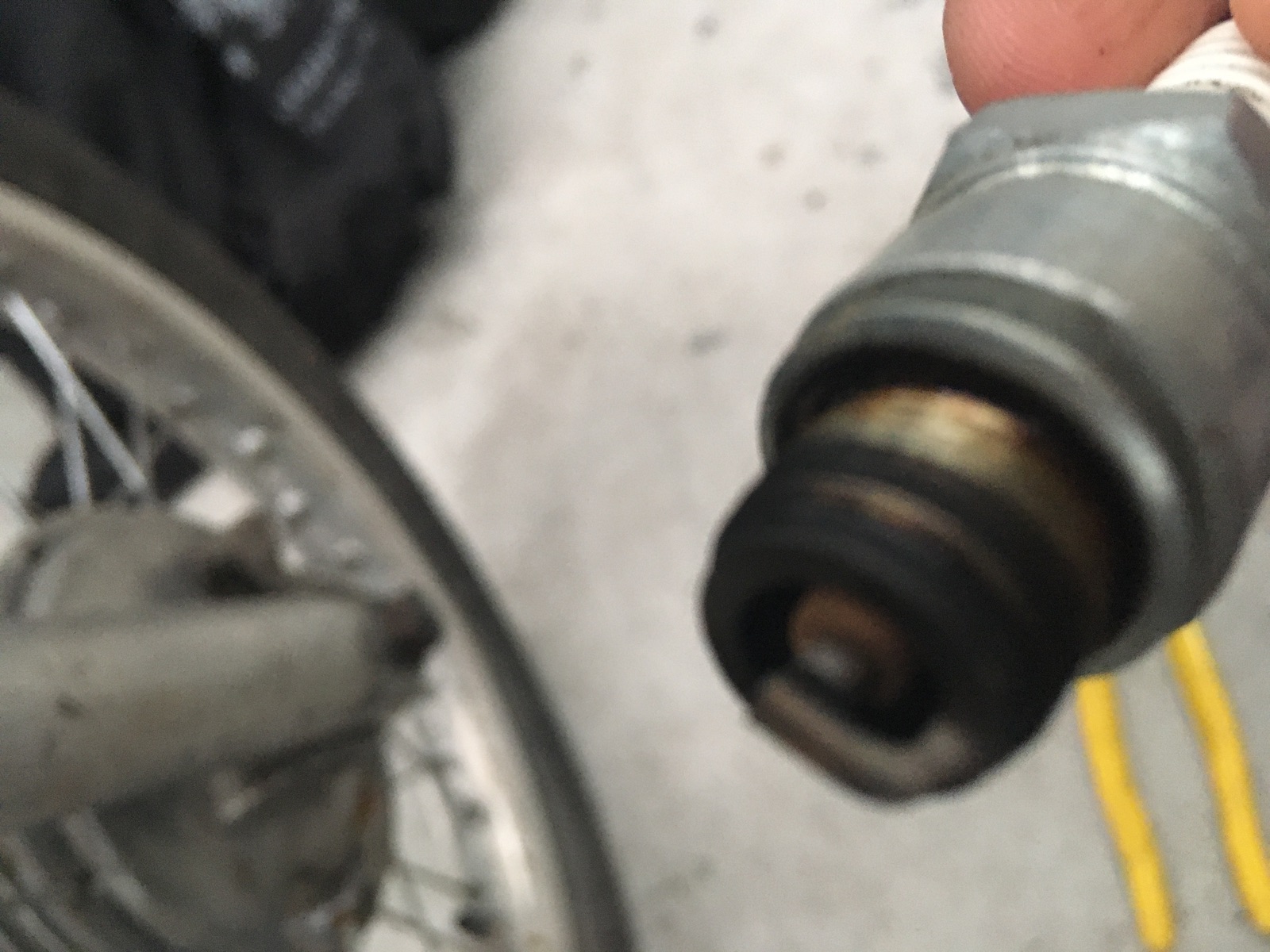

    Zündkerze 260 Isolator (Kerzenfarbe siehe Bild)
    Das Problem:
    Wenn man durchbeschleunigt ist es manchmal so, dass der Zylinder Nagelt und nichtmehr hochdreht. Kommt man jedoch auf Höchstgeschwindigkeit ohne Nageln hält der Zylinder die Höchstgeschwindigkeit (80) und läuft sauber ohne Probleme für viele Kilometer.
    Geht man vom Gas und beschleunigt wieder fängt manchmal das Nageln mit Leistungsverlust auf. In diesem Fall gehe ich kurz vom Gas und gebe wieder Gas und plötzlich ist alles wieder okay?!
    Gemisch ist 1:25 im Tank mit simtunöl, weil der Zylinder noch eingefahren wird (400 KM runter)
    Dem den das Moped gehört meinte, das das am Anfang deutlich schlimmer war und derzeit etwas milder …
  • Moin, ich hatte schon ähnliche Probleme bei zu mageren Teillast laufen. Ich konnte es damit beheben, die Teillast fetter zu stellen. Allgemein ist das Knistern nämlich ein Zeichen von zu mager. Außerdem würde ich die Zündung abblitzen, um auf Nummer sicher zu gehen. Die 1.25 auf kann man auch gut auf 1.50 umstellen.
