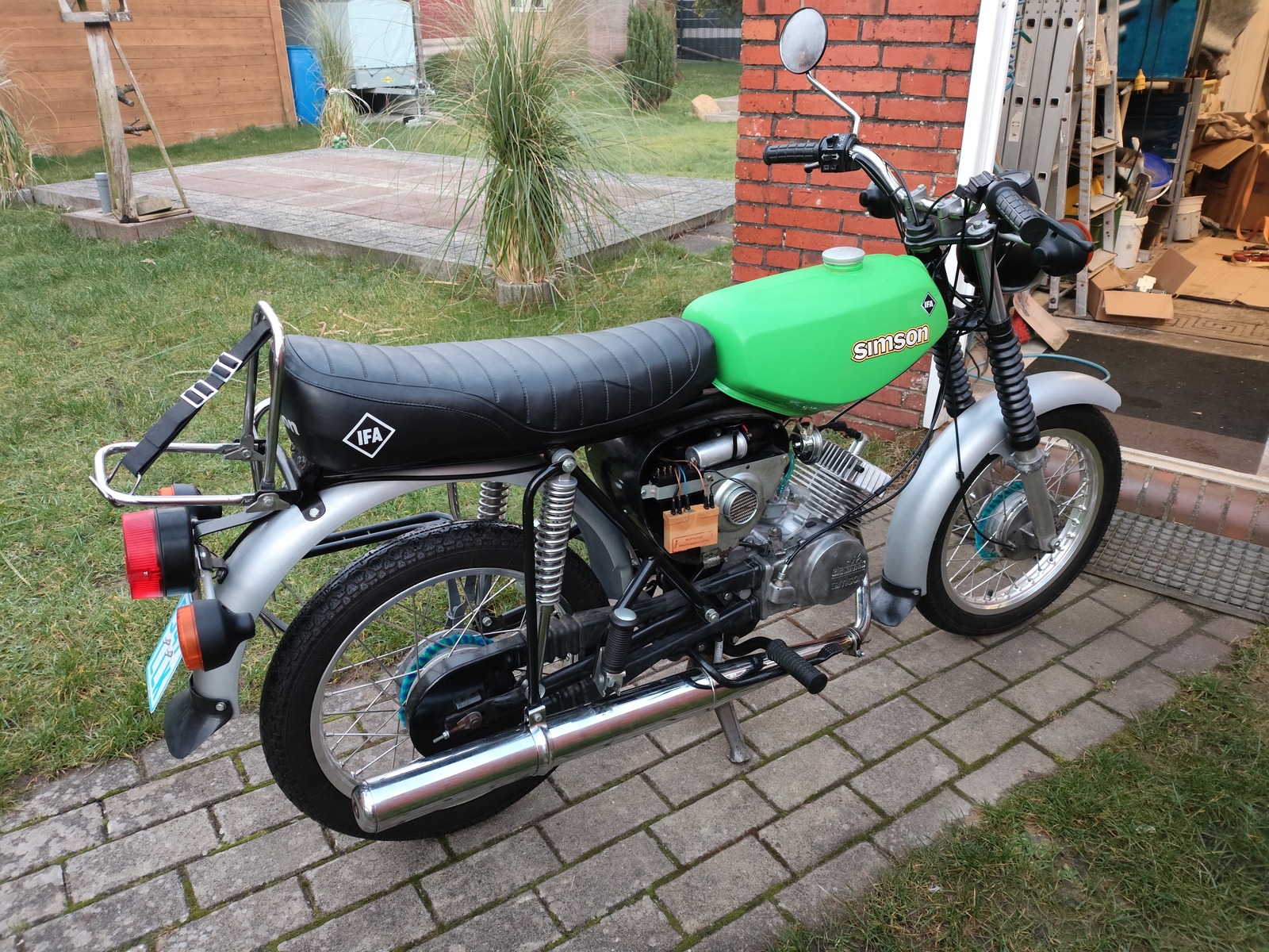

  • So heute gibt es wieder Neuigkeiten mit keinem Erfolg 😑🫠
    Heute ist der Motor wieder angekommen und ich habe ihn direkt verbaut. Diesmal befolgte ich dem Rat von der Fachwerkstatt die sagte: Ich solle die Simme im 1 Gang anschieben, Zündung an und mit dem Gas spielen.
    Also mein Vater drauf und wir beide am schieben.
    Beim dritten mal Sprang Sie zwar an, konnte aber sehr schwer das Standgas halten und nach dem mein Vater ein paar 100m kam und wieder anfahren wollte, ist Sie abgesoffen.
    Ein zweites Mal ging Sie bis jetzt nicht mehr an. Desweiteren sprang immer wieder der erste Gang beim anschieben raus und musste erneut eingelegt werden.
    Die Fachwerkstatt vermutet das es an der Zündung liegt. Nicht gerade die Musik in meinen Ohren noch mehr für eine Simme hinzulegen um nur wieder vermutlich vor dem selben Problem zu stehen. Wenn ich mir eine neue Zündung anschaffen werde, dann wird es eine 12v Vape.
    Hier das Video das mir geschickt wurde von der Fachwerkstatt, an der, der Motor ausnahmsweise Mal mit einer Vape und BVF Vergaser lief:
    Externer Inhalt youtu.be
    Desweiteren wirkt der Kickstarter so als wenn man bei einem 2ten Tritt durch rutschten und ins leere treten tut.
    Ich bin echt am Ende und weiß immer noch nicht weiter. So ein seltsames Problem, an dem Gar nichts funktioniert hatten wir noch nie gehabt.
    Liegt es jetzt am Vergaser, CDI Baustein oder Zündung. Es kann alles sein.

  • Ich tippe auf Nebenschluss der Kerze (spark to housing). Einfach mal noch eine Andere testen.
    Verbindung Zündkabel vs. Kerzenstecker sowie Zündspule i.O.?
    Auch mal den Kerzenstecker wechseln oder Zündkapel direkt auf das M4-Gewinde der Kerze fummeln / schrauben.

    Ich frage mich gerade ob TE die Zündung annähernd richtig eingestellt hat.
    Warum ist das blaue Kabel am Ebaustein ab?
    Moped so versucht durch halben Ort versucht anzuschließen und deswegen womöglich maßlos abgesoffen :/
    Ist das E- Steuerteil richtig verkabelt, es gibt welche da sind die Kontakte anders belegt, man muss da auf die Klemmenbezeichnung achten.
    TE, ist die Zündkerze trocken, Nass oder Ölig ?
