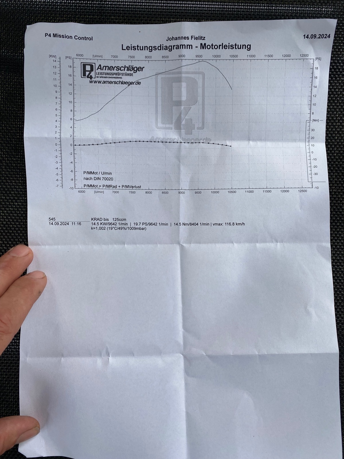

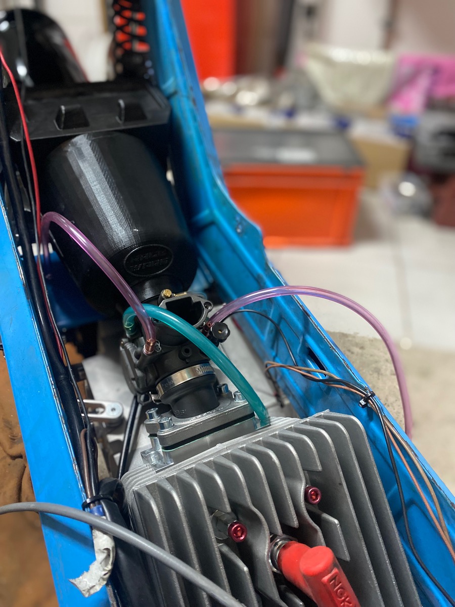

  • Ich fahre den Stage 3 mit 48er Welle (94ccm) vm26 und umgebauten Daily Race SP im Roller, Luftfilterkasten von Kultmopeds/Reichtuning, Benzinhahn von LT… Funktioniert super und hat knapp 20ps
    Gruß Thomas
  • Wenn ich Reichtuning Luftfilter lese, ist das nicht der Papierfilter? Funktioniert das auf lange Sicht zwecks vollsiffen vom Blowback? Wie ist die Lautstärke gegenüber einem Schaumstofffilter?
    Ich weiß garnicht ob das n Papierfilter ist. Ich glaube der ist auswaschbar. Hab noch kein versiffen feststellen können. Ist leiser als ein offener Filter und bissl lauter wie die gängigen Umbauten für den originalen Kasten.
    Ich hänge mal noch das Diagramm an und ein Bild vom Kasten.
    Gruß Thomas
