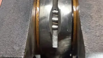

Wie unterschiedlich doch die Eindrücke da sind. Gerade jene 50er Megu Welle hatte ich letztes Jahr gepostet nachdem wir sie aus dem Motor des Kumpels rausgebaut haben nach weniger als einem Jahr mit ausgeglühtem Pleuellager. Datte ich damals auch Bilder von gemacht. Wie der Zustand der Welle in unserem 76er ist kann ich nicht sagen aber läuft und klingt noch tadellos. -

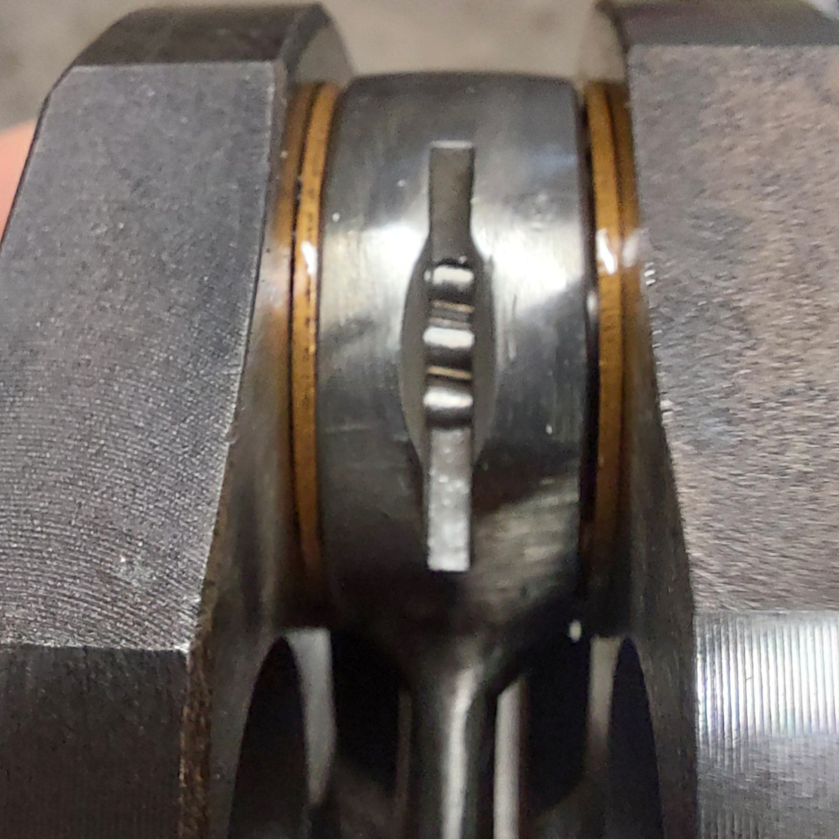

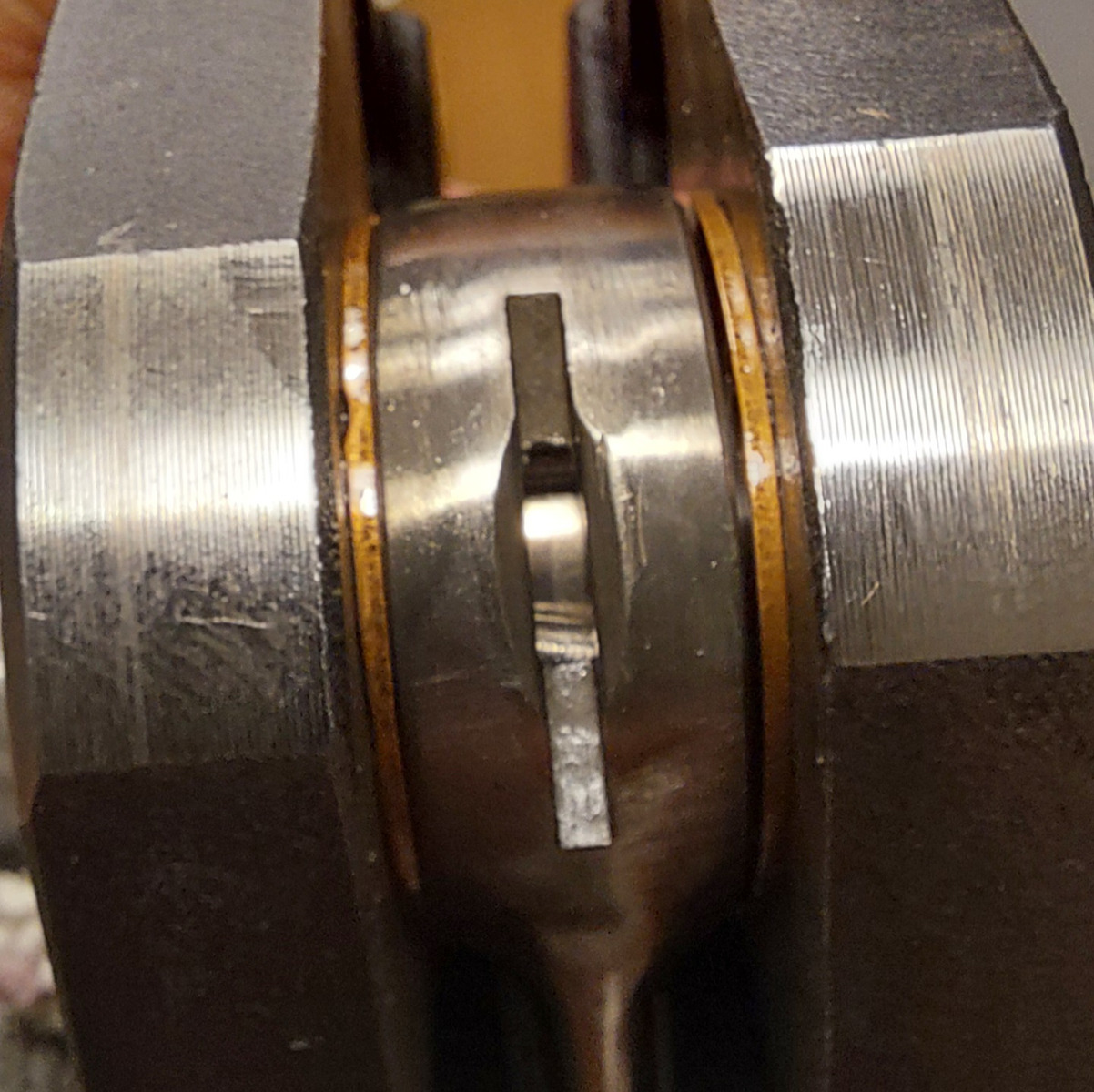

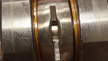

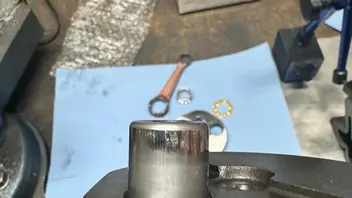

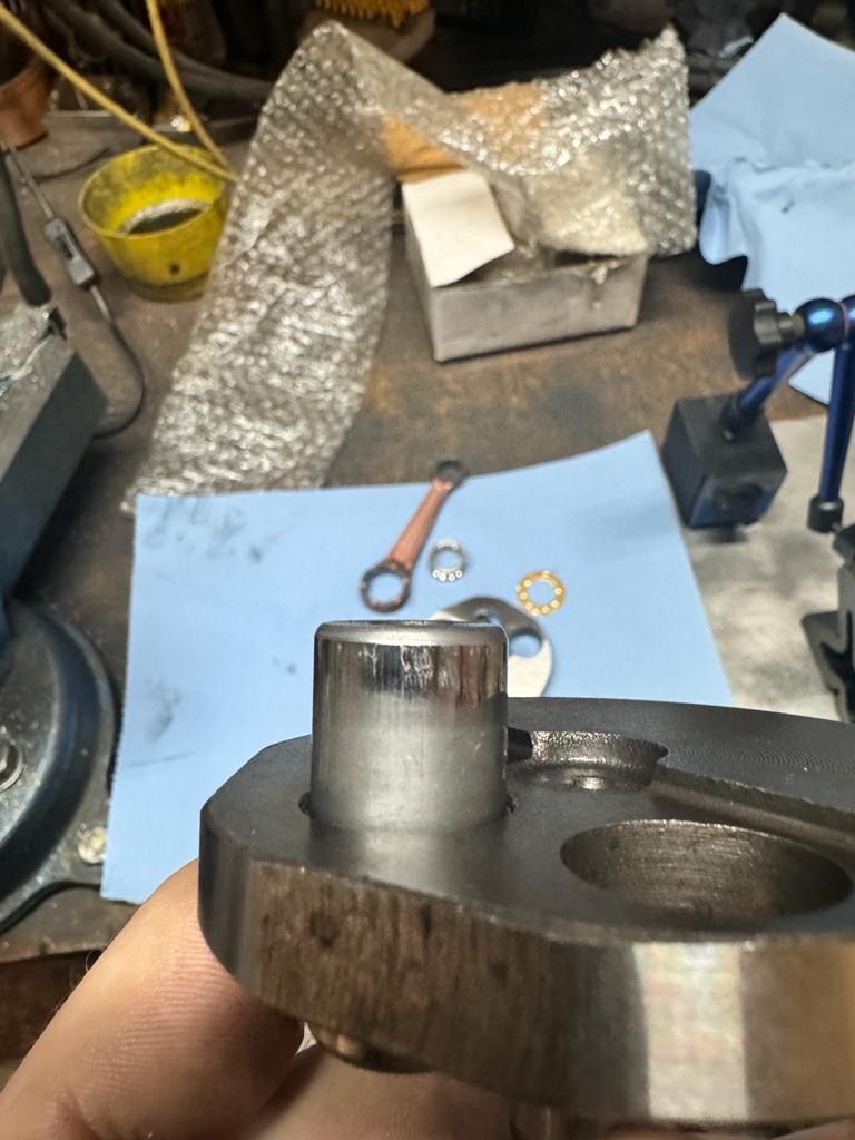

Spricht etwas gegen umpressen?Siehe Bild. Die Hubzapfen fressen ganz gerne. Wollte auch eine umpressen lassen. Bei der Welle vom letzten Dezember hatte aber das Primärrad dermaßen auf der Kurbelwelle geklappert das mir sämtlicher Spaß daran vergangen ist. Selbst mit Honda Nadellager bleibt die Welle qualitativ minderwertig. Und wenn man alle Kosten zusammenrechnet , also RZT Preis plus Kosten fürs umpressen kann man auch gleich etwas vernünftiges kaufen.

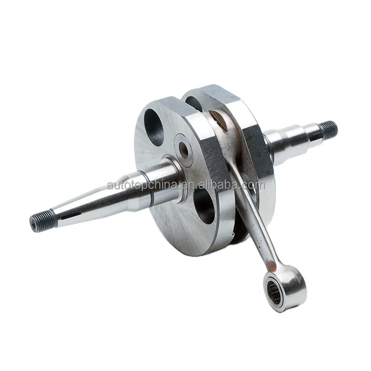

hier mal der link zur RZT Welle:Leistung Motor Teile Geschmiedete Stahl Motorrad Kurbelwelle Für Simson S51 - Buy Motorcycle Crankshaft,Engine Crankshaft,Crank Shafts Product on Alibaba.comLeistung Motor Teile Geschmiedete Stahl Motorrad Kurbelwelle Für Simson S51 - Buy Motorcycle Crankshaft,Engine Crankshaft,Crank Shafts Product on Alibaba.comm.german.alibaba.com -
Also nachdem diese Welle ein etwas anderes Schadbild hatte (quasie ausgeglühte Anlaufscheiben) ging sie zum Hersteller und wurde nach seiner Aussage umgepresst.
Die Anlaufscheiben hatte gefühlt etwas mehr Spiel, gemessen hatte ich aber nicht weil ich dachte wird schon passen...
Den betreffenden Motor hatte ich dann mit der reparierten Welle wieder montiert und 2 Jahre eingelagert und vor zwei Wochen erst wieder ins Moped eingebaut. Nach 150 Km war Schluss
Zylinder war ein absoluter standart 85er. Jetzt kommt halt ne Standartwelle mit umgepressten versilberten Pleuellager.
