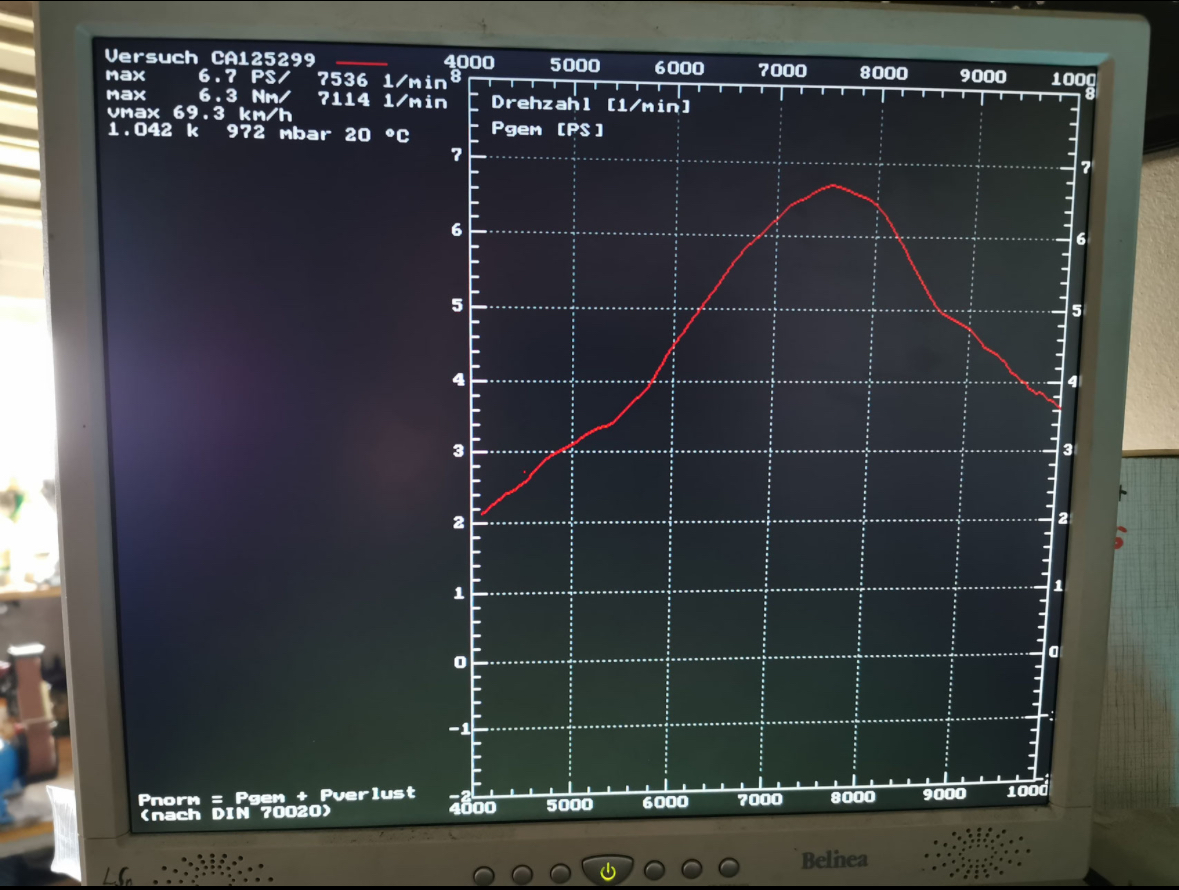

    Mit deinem Setup brauchst nur die Vergaserabstimmung machen. Er wird mindestens 8000rpm in der Ebene erreichen. Wahrscheinlich sogar 8500rpm. Auch mit Unterbrecher.

    Generell schafft die Elektronikzündung aber mit der serienmäßigen Steuerteileinstellung ca. 9000 +/- 200 U/min. Da bist du längst über die 65 km/h hinaus.

    Serienmäßig schafft die zündung auch an die 10k ran. Und das ohne irgendwas zu verdrehen 😉
    Und dann bist du mit s70 primär schonmal im Bereich der 100km/h. Also wenn die zündung io ist, ist sie nicht das Problem in diesem fall.
