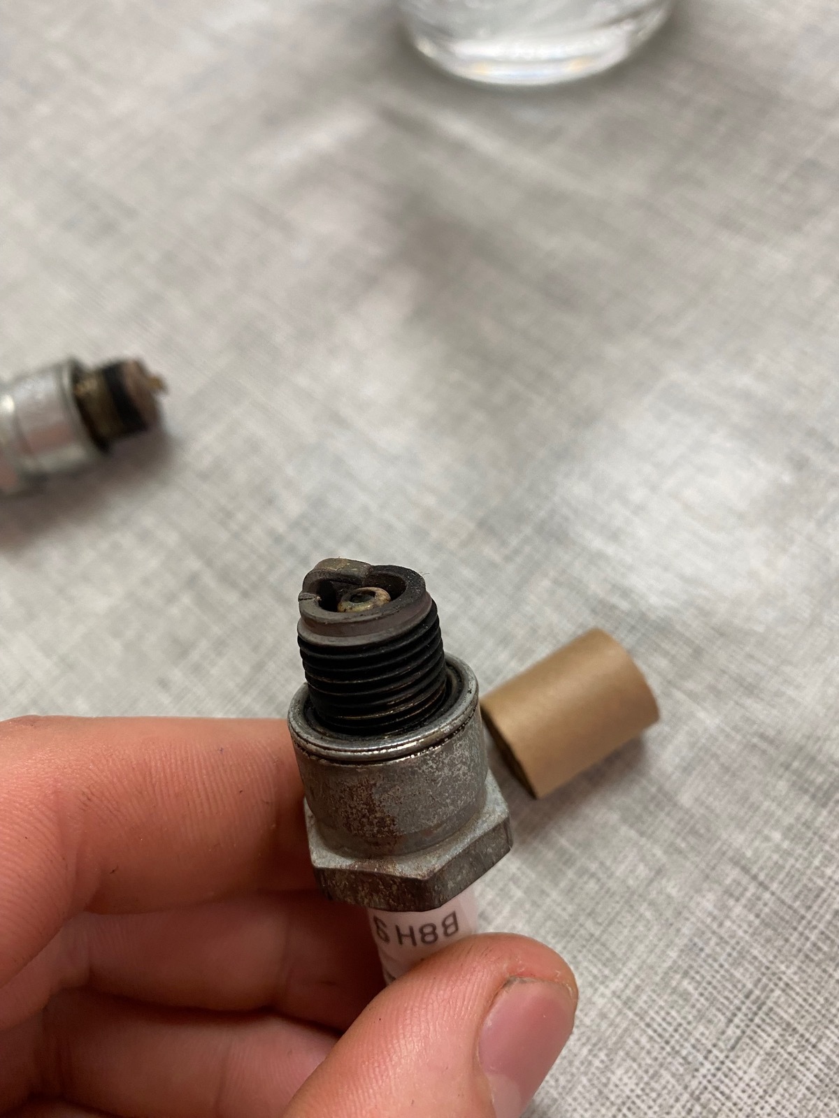

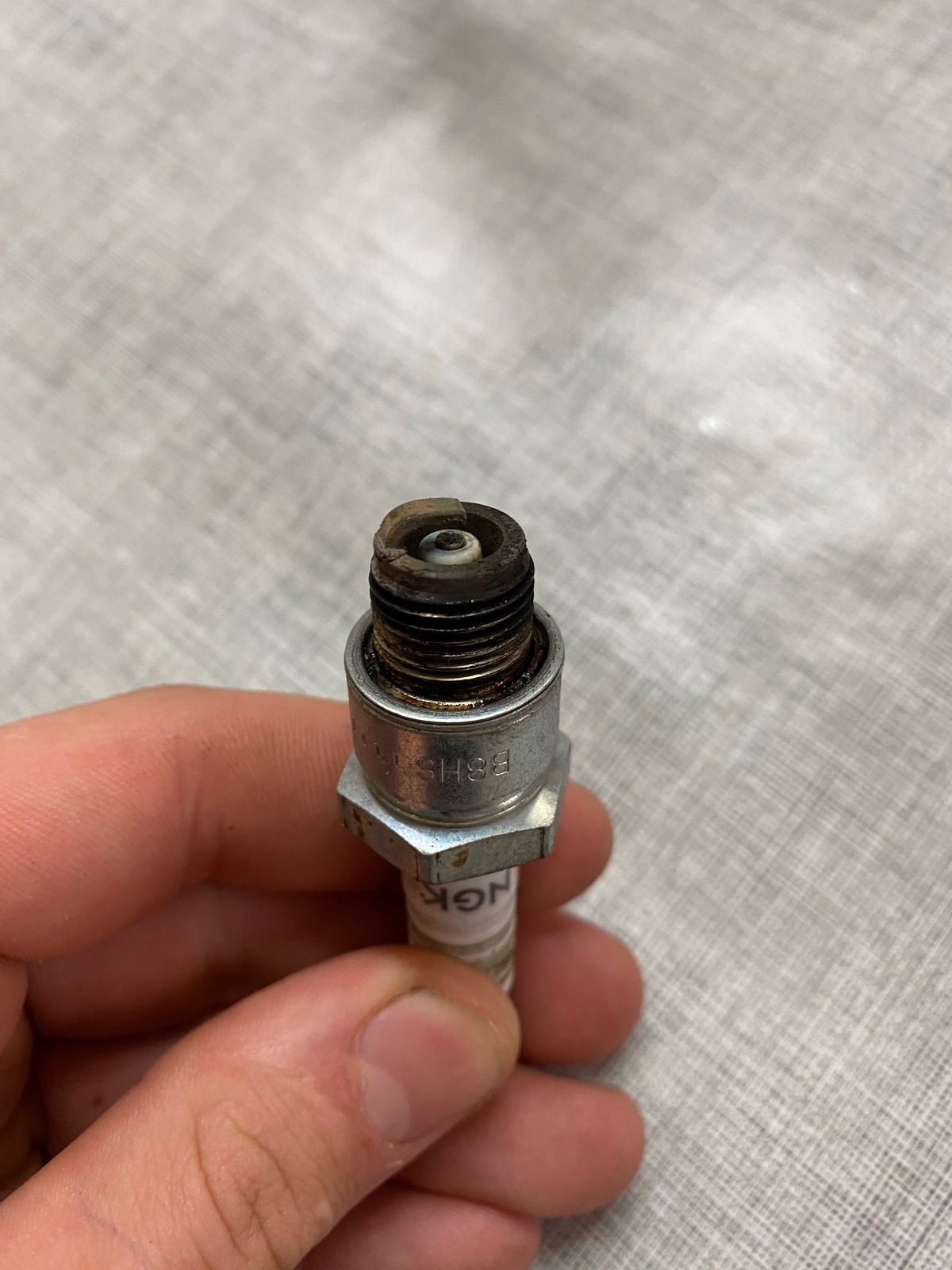

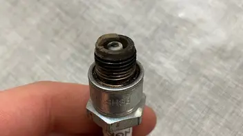

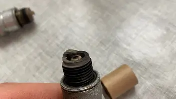

    Bin heute mit meinem Moped zum 2ten Mal wegen dem gleichen Problem liegen geblieben.
    Ich hab keine Ahnung warum die Zündkerze geschmolzen ist. Was könnten die Probleme sein Die letzte Kerze ist jetzt 300km alt
    Unten habe ich zwei Bilder von den beiden Kerzen angehängt.
    Fahre ein 50er Tgl von Zt Tuning mit 78er hd und der Luftfilterpatrone mit erhöhtem Durchsatz. Außerdem ist einen Vape verbaut.
    Vielen Dank für eure Hilfe
  • Da ist nichts geschmolzen, sondern vielmehr die Mittelelektrode reingerutscht. Die Kerzen sehen äußerlich extrem alt aus und schon gar nicht nach nur 300km. Vermutlich ist die Glasschmelze defekt, wodurch die Kerze dem Verbrennungsdruck nicht mehr standhält. Ursache ist meist äußere mechanische Überbelastung.
