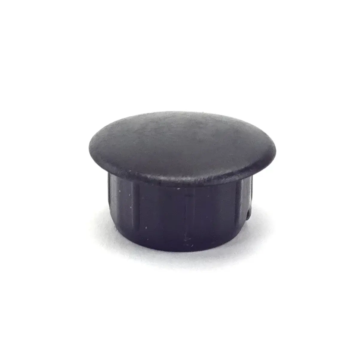

  • Wenn du es verschließen willst, dann achte darauf, dass dein Stopfen nicht zu tief ist, damit der Ziehkeil nicht blockiert wird. Auch außen musst du aufpassen, dass der Tachoantrieb noch drüber passt.
    So hier wäre das als ideal anzusehen:
    Verschlusskappe / Verschlussstopfen Abtriebswelle Simson M541 - LangT
    Verschlusskappe Abtriebswelle Simson M541
    www.langtuning.de
  • Nee. In die Abtriebswelle passen die Stopfen des Kettenkastens perfekt hinein..einfach vorne und hinten wegschneiden so das 3-4mm bleiben und vorsichtig rein fummeln. Mich hat das auch immer gestört. Seid ich diese Stopfen einbringe ist alles furztrocken.
