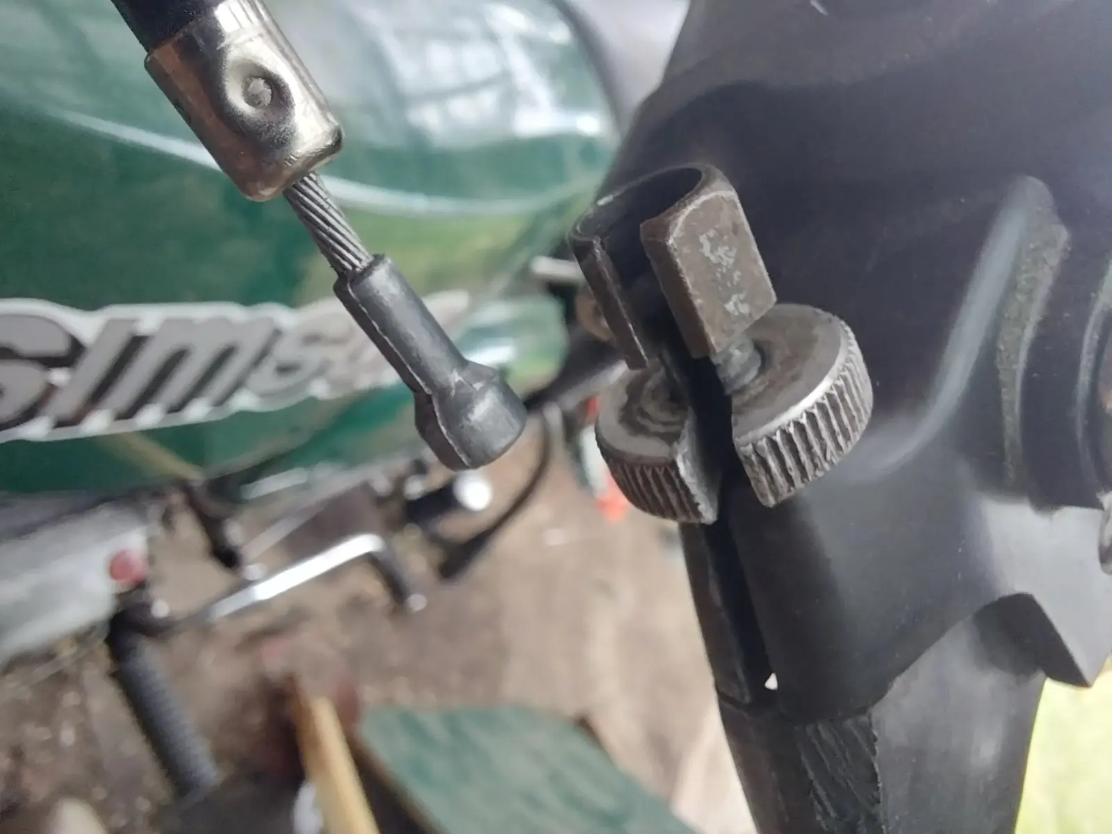

    Bei der Kupplung habe ich alles gemacht wie vorher auch und beim testen bemerkt, dass das Ende vom Bowdenzug bei jeder kleinen Bewegung aus dem Griff rausspringt: die Sicherungsrädchen geschlossen sind.

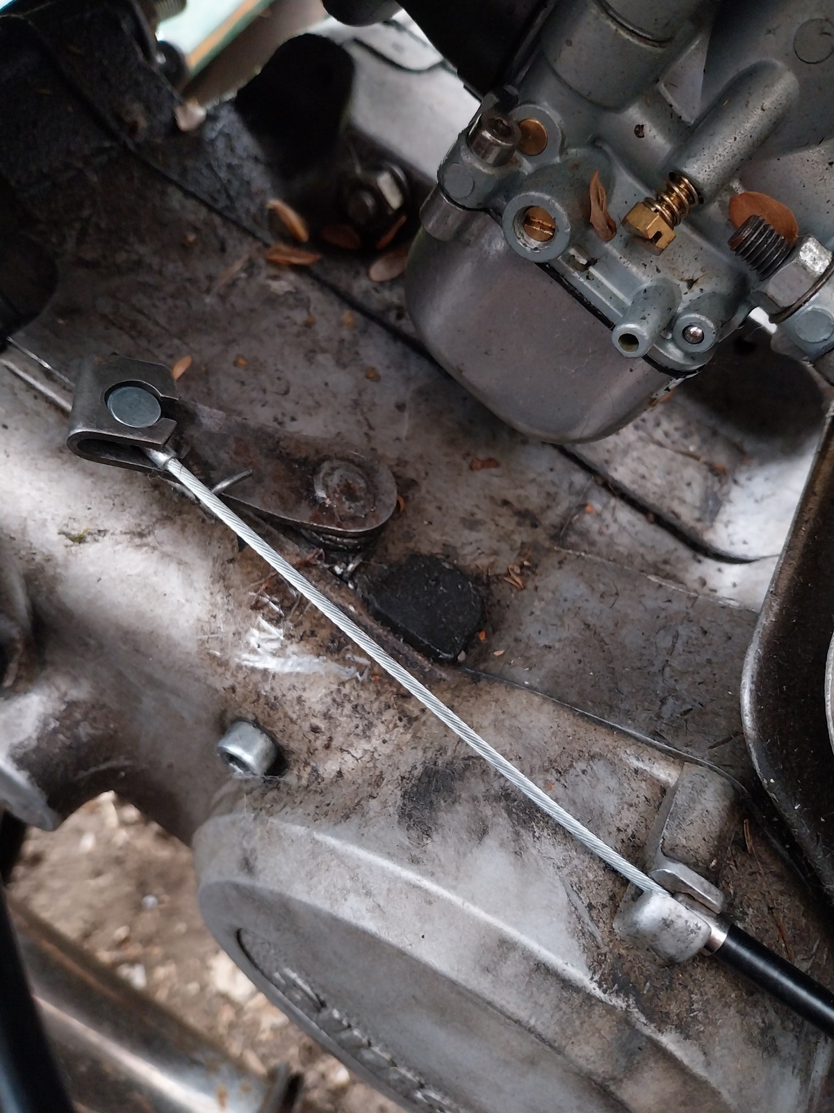

    Nach erneutem Versuch und langem Überprüfen habe ich bemerkt, dass der Hebel der Kupplung unten auf dem Motor beim einsetzen des Bowdenzugs komplett belastet wird und somit nicht mehr gezogen werden kann.

    Neue Info: der Handhebel ist auf jeden Fall kaputt sodass das Ende des Bowdenzugs immer rausspringt, aber dass die Kupplung beim einhängen des Bowdenzugs komplett belastet wird ist immer noch so.
  • wenn du oben keine Lötnippelaufnahme hast kann der Zug im Griff auch nicht halten.
    Ist der Kupplungshebel am Motor so eingestellt,dass der Widerstand bei etwa 90° kommt?
    Ansonsten nachstellen

  • Der Kupplungshebel am Motor ist wie im Foto Schräg und wenn ich den Bowdenzug einhängen will, geht es nur, wenn ich die Kupplung aber auf 90° stelle, aber dann kann ich da nichts mehr ziehen. Die ist dann halt am Anschlag
    Dann musst du die Kupplung Mal einstellen. Kann dann mit dem anderen Zug auch nicht funktioniert haben

  • Bist du dir sicher, dass man den Kupplungshebel nicht weiter betätigen kann? Oder geht einfach nur die Kupplung etwas schwerer. Ich selber nutzte, um den Bowdenzug in die Führung am Limadeckel einzuhängen, ein Hammerstiel, den ich gegen den Kupplunghebel drücke, da ich damit mehr Kraft aufwenden kann. Mit der bloßen Hand bekomme ich die Kupplung nicht getrennt. Natürlich sollte der Bowdenzug bereits oben an der Kupplungsarmatur eingehangen sein.
