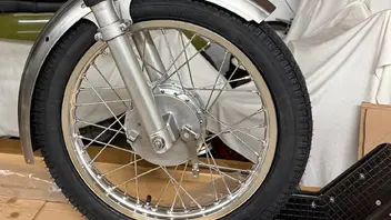

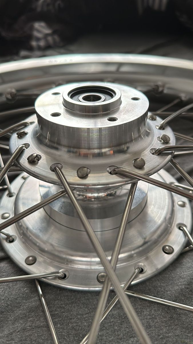

  • Ich habe schonmal geholfen Samo Felgen einzubauen. Das ganze ist schon Länger her. Die Speichen sind in dem Moped recht schnell gebrochen und so schön zentriert war das auch nicht. Ob es die Felgen heute noch im Shop gibt weiß ich so nicht, da ich wie bereits geschrieben nur geholfen habe und die genaue Bezeichnung nicht kenne. Davon das die Speichen bei den Felgen brechen habe ich leider schon öfter gehört.
    Ich habe jedoc mitbekommen das es nun Felgen für TÜV gibt, weshalb ich mir recht sicher bin, das sich die Qualität dort gesteigert hat. Erfahrungen habe ich mit den neuen nicht.

  • Hallo. Habe Felgen 1,85 und 2,15 Alu natur. Die 2,15er eiert schon recht stark, merkt man auch beim Langsam fahren. Die 1.85er mit SB Nabe passt. Auspuffqualität ist sehr gut. 94G Zylinder ist mmh mittelprächtig bis gut. Denke da wäre man gut beraten den zu tempern und dann nochmal durchzuhonen. Beratung würde ich ungefähr bei unterirdisch schlecht einschätzen. Ziemlich arrogant und auch frech. Wenn man weiß was man möchte und weder auf schriftlich noch telefonische Beratung angewiesen ist, kann man da kaufen.

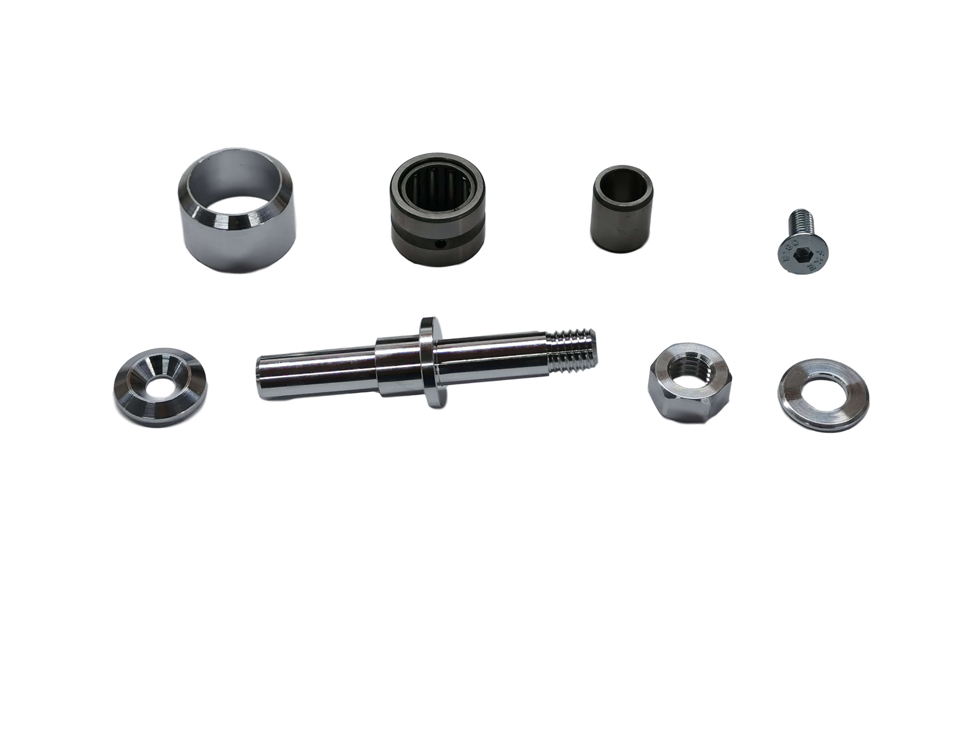

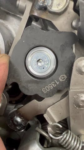

  • Hab letztens eine Nadelgelagerte Schaltwalze verbaut Hersteller SM gekauft bei Ostoase vom Kunden. Komplette Fehlkonstruktion. Das Spiel im Lager und der Kunststoffbuchse war größer als bei der klassischen Variante ohne Lager. Die Buchse saß nach dem Einpressen fest in der Walze.
    Reklamation war nicht möglich da sowohl Bolzen wie auch Lager nicht Zerstörungsfrei zu entfernen waren.

  • Sehr merkwürdig, mein SWB inkl. Lager passt perfekt und hat kein merkbares Spiel, allerdings auch mit Schaltwalze von ZT.
    Ist bestätigt worden, dass der Schaltwalzenbolzen von OTJ gefertigt wird?
    Das Design mag sehr ähnlich sein, das Set bei Ostoase ist allerdings nicht identisch zu dem, welches bei SM vertrieben wird.
    Sieht mir oberflächlich eher aus wie ein Einbaufehler, den Lagerinnenring vergessen und eine andere Unterlegscheibe genutzt (ggfs. ist die von Ostoase auch kleiner als bei SM), sodass die Schaltwalze an beiden Positionen nicht geführt wird.
  • Das Spiel ist eindeutig zwischen Lagerinnenring und Bolzen zu finden und betrug 0,14mm. Wenn es nur die Ausgleichsscheiben wären (welche im Lieferumfang nicht inkludiert sind) würde es nicht kippeln. Eine untere Scheibe gibt es nicht da in der Kontur des Bolzens schon gefertigt.
    Also ich seh da keine Unterschiede zu den Sets.

    Es ist das Selbe, selbes Lager, selbe Schraube, selbes Design selbes Material, selbe Buchse selbe Maße. Nur anderer Name.

  • Also ich seh da keine Unterschiede zu den Sets.
    Relativ schnell erkennbar ist auf jeden Fall, dass die Buchse bei SaMo aus Stahl ist, bei Ostoase aus Kunststoff.
    Zudem würde ich aus deinem Video schlussfolgern, dass die Unterlegscheibe der Schraube ebenfalls andere Maße hat, die von Samo sitzt deutlich passender in der Schaltwalze. Aus den Bildern heraus ist es mMn. auch ersichtlich.

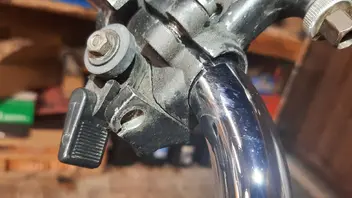

    Kombischalter S51:
    Funktioniert gar nicht, Haptik sowie funktioniert nicht gut.
    Felgen Alu Ring 1,6x16 und normale Nabe mit Edelstahlspeichen:
    Lagen fast ein dreiviertel Jahr da bis zum Einbau, stärker Seitenschlag bei beiden Felgen. Bisher noch keine Speichenbrüche.

  • So ich muss mich entschuldigen. Auf Nachfrage bei Ostoase stellen sie selber die Teile her bzw. lassen herstellen.
    Ich bin trotzdem skeptisch und werde in nächster Zeit beide Teile beider Hersteller ordern vermessen und berichten.
