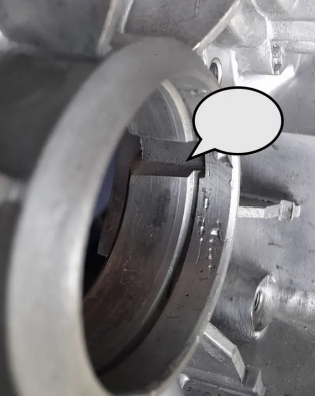

  • Ich habe einen halben, zerlegten Motor bekommen den ich mit Neuteilen wieder komplettieren soll.
    Bei begutachten der Teile ist mir aufgefallen das rechte Kurbelwellensimmerring offenbar mal mit JB-Weld eingeklebt war.
    Gibt es da eine Methode ohne Bohren, Fräsen Feilen den Kleber von Simmerring-Sitz, ab zu bekommen ?

    Zum Einkleben ist Metall gegen Metall zu kleben sicher die bessere Wahl als die Gummidichtkanten. Ist der Sitz denn so ausgeschlagen, dass einkleben notwendig ist?
  • Das wird auch vorher schon weich.
    Dichtring kannste mit Flächendichtmittel einsetzen, Schlumpfenwichse funktioniert ersatzweise auch.

    Zu einkleben hätte ich es spontan mit Dirko HT versucht oder lieber was von Loctite zb, 518, 574 oder von PETEC nehmen ?
    Ich habe vor längere Zeit mal ein Simmerring mit Dirko HT rot eingeklebt der wiederholt raus geflogen ist, da habe ich noch ein Distanzring (3D Drucker) zwischen Simmerring und Grundplatte gemacht, damit der nicht raus kann. Funktioniert bist heute.
    Das werde ich erst sehen wenn ich den Kleber vom Sitz runter habe.
    Muss ja Grund haben warum der Simmerring eingeklebt wurde.
    So auch mein Gedanke, daher die Frage ob besser ist.
  • Überstand mit der Feile abnehmen und Ring mit Flächendicht einsetzen.
    Wird mit hoher Wahrscheinlichkeit wieder dicht.
    Vorher mit dem Kunden kommunizieren ob er mit der Rep.Möglichkeit leben kann.
  • da wird wohl jemach den Dichtring mit einem Schraubendreher rausgepopelt haben. Das die Schäden nicht über die gesamte Tiefe der Dichtfläche sind, würde ich bei meinem Motor auch die Überstände vorsichtig plan feilen und den Dichtring einkleben. Das funktioniert schon so...
