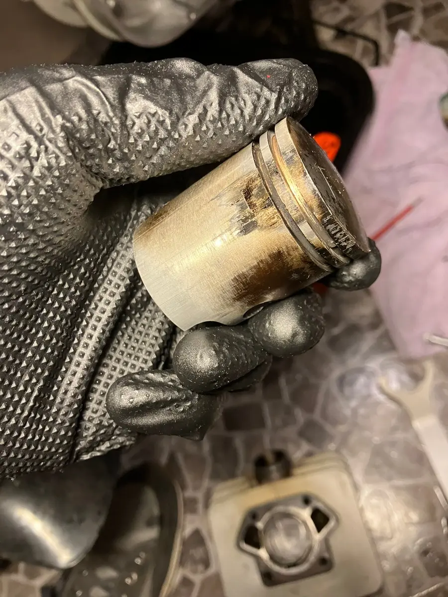

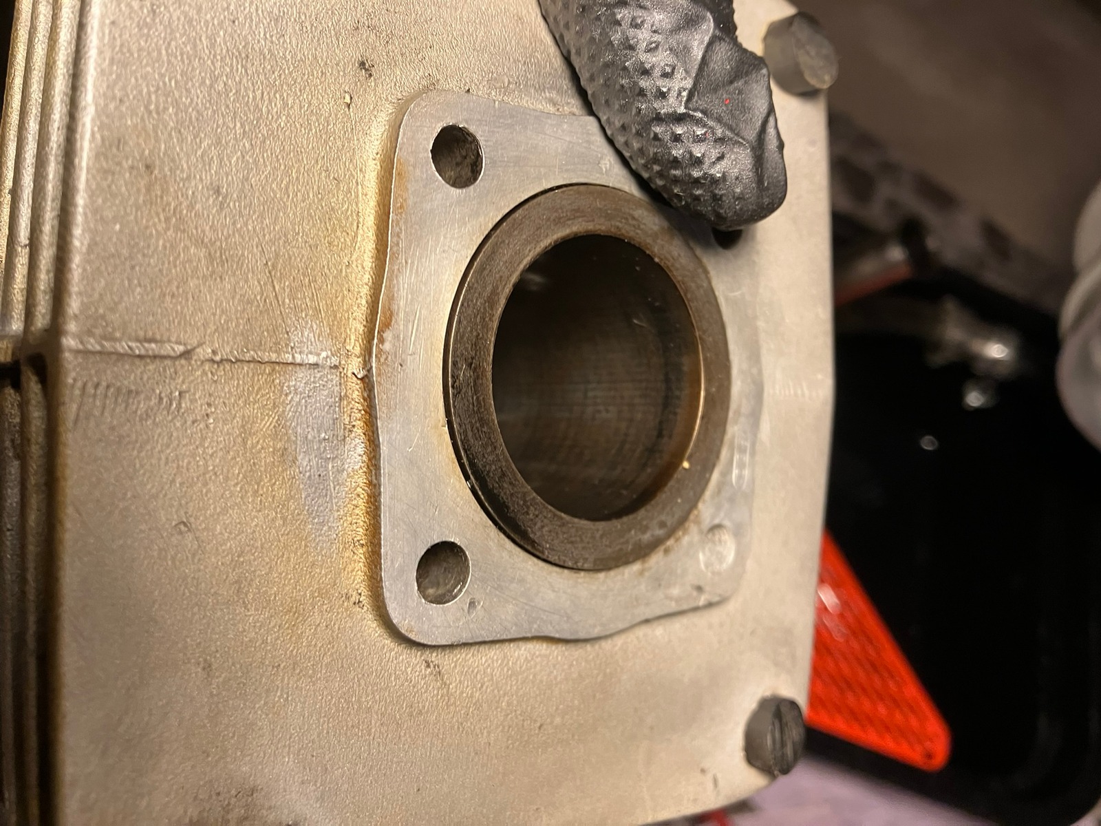

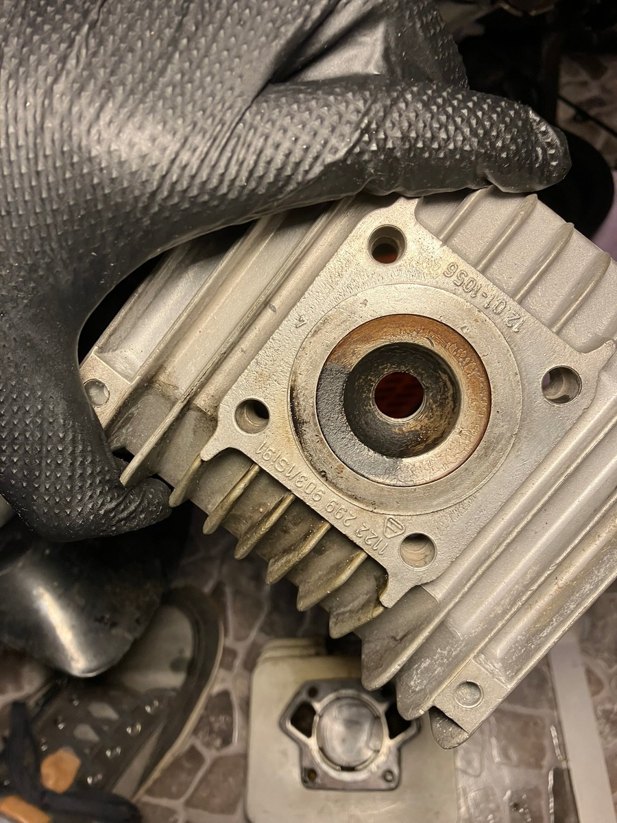

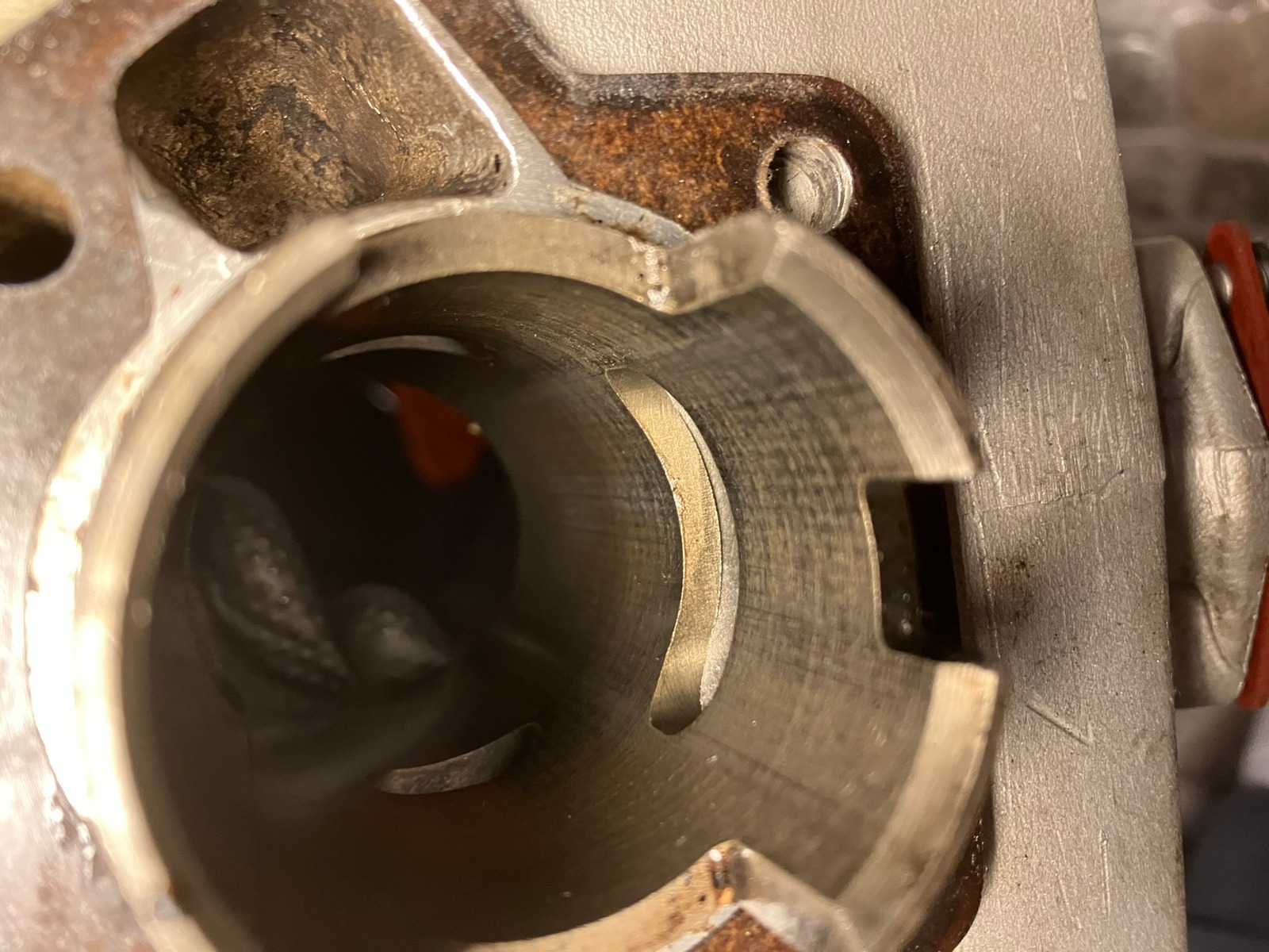

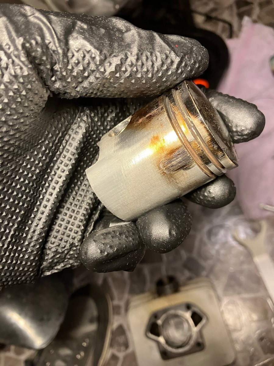

  • Guten Tag,

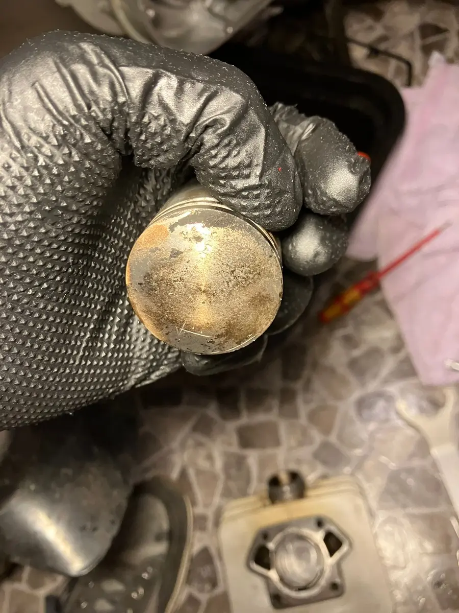

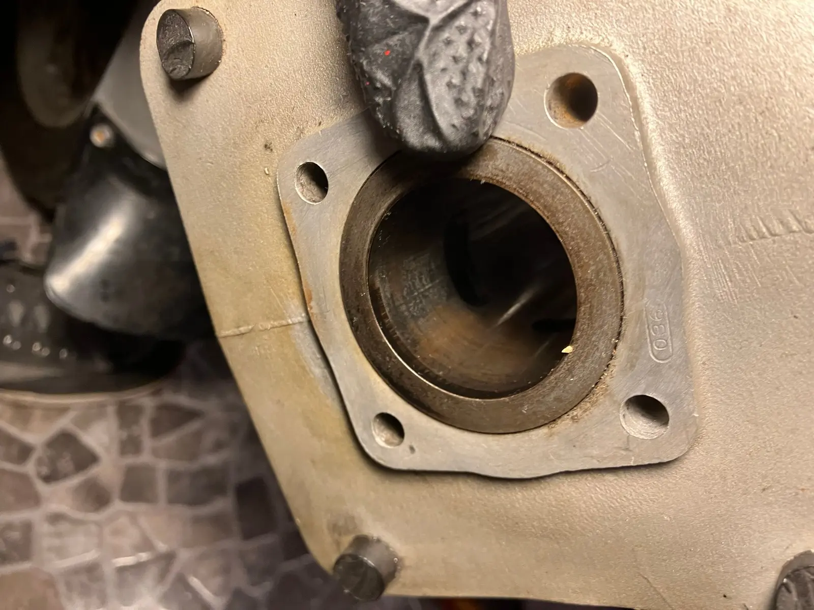

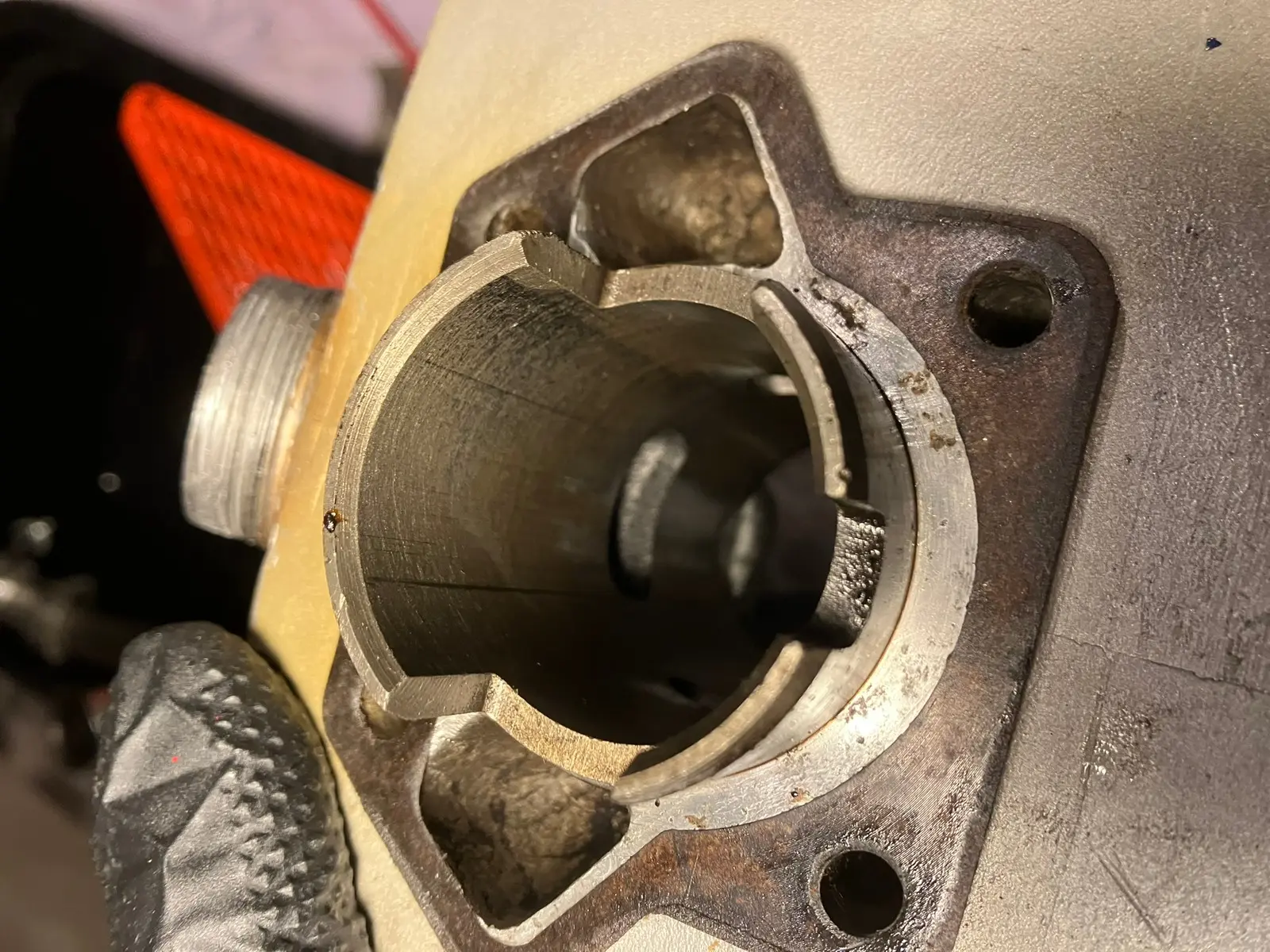

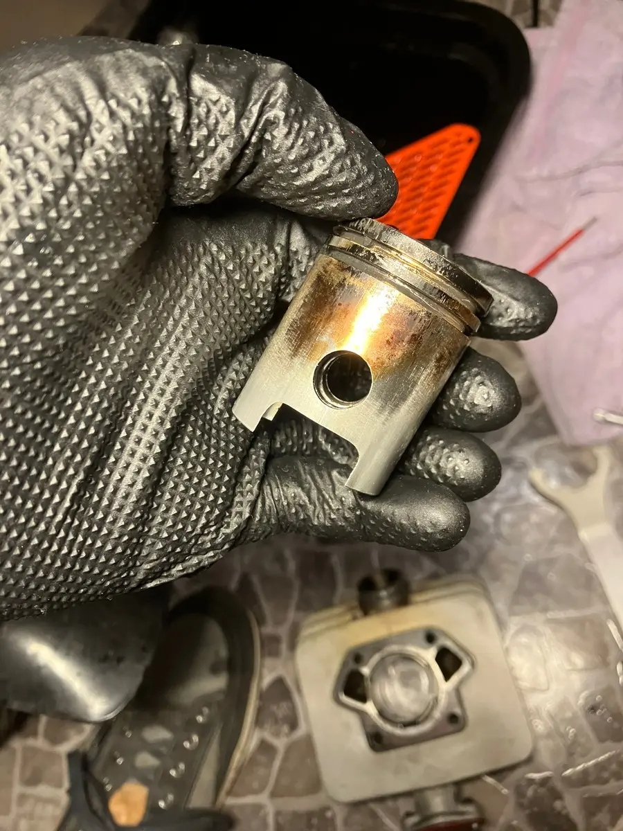

    ich habe nun den Kolben und Zylinder auseinander gebaut und ein paar Bilder angehängt. Ich denke mein Kompressionsproblem / nicht anspringen bei bestehendem Zündfunken, liegt wohl am Kolben und dessen Kolbenringe.
    Auf den Bildern kann man erkennen, dass wohl die Kolbenringe nicht mehr richtig abgedichtet haben und schon teilweise Explosionen an der Seite des Zylinders entlang sich ausgebreitet haben. Auch sind feine Riefen im Zylinder zu erkennen. Der Kolben selbst zeigt auch klare Stellen, wo es zu starker Reibung kam. Ich poste den Beitrag, da ich keine Erfahrung mit Kolben /Zylindern habe. Nach einigem Suchen und Videos schauen, ist wohl meine Vermutung die beste Vorgehensweise wäre:
    Zylinder:
    1. Den Zylinder reinigen und entgraten (Innere Kanten abrunden)
    2. Den Zylinder honen (Kreuzschliff damit Öl besser haftet)
    Damit sollte der Zylinder wieder einbaufähig sein, oder?
    Kolben:
    1. Reinigen, abschleifen
    Kann ich danach den Kolben noch verwenden?

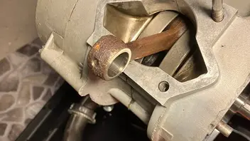

    Nadellager sieht noch gut aus, daher würde ich nur die Sprengringe, Fußdichtung, Kolbenringe und Anlaufscheiben tauschen.
    Pleuel sieht noch gut aus, oder? Es hat nur ein wenig horizontales Spiel ich denke das ist gut so.
    Zu den oben genannten Punkte, wollte ich von einer Werkstatt erledigen lassen, irgendwelche Empfehlungen, oder etwas das ich beachten sollte? Eventuell frage ich bei einer bekannten Werkstatt nach, ob die solch eine Arbeit erledigen können. Ansonsten schicke ich Kolben und Zylinder weg.
    Gibt es noch etwas was euch auffällt? Ich bin sehr gespant auf eure Erfahrungen und Informationen, da ich mich mit dem Thema bisher noch nicht beschäftigt habe.
    Achja, ich könnte auch noch mit einem digitalen Messchieber den Kolben und Zylinder an verschiedenen Stellen messen. ich weiß nicht, ob das hilfreich ist, da der Messchieber sicherlich höhere Messabweichungen aufweist, sodass eine genaue Messung nicht möglich ist. Was meint ihr?
    Liebe Grüße
  • Das Moped stand etwa 6 Jahre, danach habe ich den Tank gereinigt und versucht es zu starten das klappte aber Leistung fehlte und lief nicht lange. Das war vor 1 Jahr. Aktuell habe ich die ganz oben genannten Maßnahmen zur Wiederaufbereitung durchgeführt.
    Weiterhin ist ja wie zuletzt beschrieben mein Plan nicht nur den Zylinder, sondern auch den Kolben und die damit verbundenen Verschleißteile zu tauschen / wiederaufzubereiten.
    Ich bin weiterhin sehr interessiert an Meinungen / Erfahrungen zu meinem Plan für Kolben und Zylinder aus obigen Beitrag. Vielen Dank schon mal!
  • Damit sollte der Zylinder wieder einbaufähig sein, oder?
    Nein.
    In der Regel wird die Laufbuchse immer leicht oval, sodass geschliffen und gehont werden muss, selbstverständlich dann mit einem guten und passendem Kolben bestückt, und keinem Aluklumpen für 10 Euro.
    Kolbenmaß sieht wie 39,23 aus?
    Ansonsten kann der Motor nach 6 Jahren Standzeit ordnungsgemäß funktionieren, muss aber nicht, vor allem wenn man nicht weiß, wie viele km der Motor vorher schon gelaufen ist.
    Undichte Wellendichtringe sind oftmals das kleinste Übel, aber in welchem Zustand die Motorlager und das untere Pleuellager sind, kann man nur erahnen.
  • Pleuel sieht noch gut aus, oder? Es hat nur ein wenig horizontales Spiel ich denke das ist gut so.
    Horizotales Spiel sollte da keins vorhanden sein EW
    Wo sind denn die Kolbenringe? Kolben hat klemmspuren, da ist neues Zylindeset fällig.
