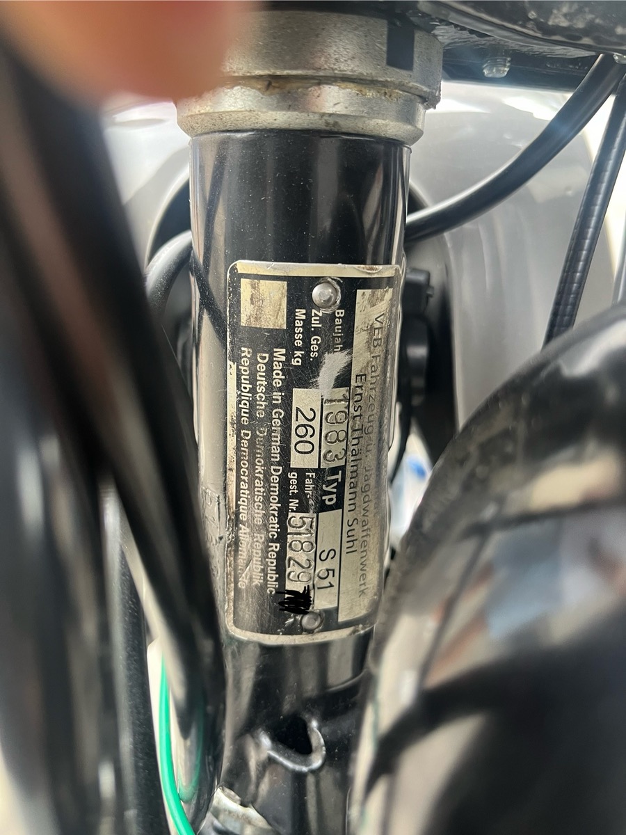

• Servus hätte mal eine Frage an die ganzen Spezialisten habe mir vor 5 Monaten eine Simson s51E zugelegt jetzt habe ich nochmal richtig geschaut und mir ist aufgefallen das die rahmennummer bisschen komisch ausschaut. Der Käufer war ein recht junger und echt netter Typ der sich auf jeden Fall damit auskennt er hat schon über 20 Simson verkauft. Mein Vater sagt das ist normal
    Was meint ihr bin ich da zu skeptisch?Kaufvertrag wurde alles gemacht und die Papiere fühlen und schauen sehr echt aus

  • Das Typenschild ist selbst geschlagen und wurde noch etwas mit Sandpapier bearbeite damit es alt aussieht
    Die Rahmennummer wurde auch selber eingeschlagen in noch schlechterer Qualität.
    Also so schlecht hab ich es auch noch nicht gesehen ^^
  • Die FIN auf Rahmen ist eine selbst eingeklöppelte und wenn es kein Nachweis gibt das die legal eingeschlagen wurde ist das Urkundenfälschung, eine Straftat. Wenn mit der Karre angehalten wirst, kann dir die Rennleitung genau diese Urkundenfälschung vorwerfen.
    Typenschild ist auch kein originales.
    Das es auch nicht der passende Rahmen zu FIN zeigt bei diesen Baujahr auch noch die Öse für die Enduro-Streben.
