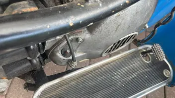

Zwei Mängel muss ich aber vorher beheben. Einer davon ist, dass der Tacho nicht funktioniert. Der Tacho bzw. die Welle ist es wohl nicht, die habe ich mittels Akkuschrauber erfolgreich getestet. Ich habe den Tachogeber in Verdacht, der irgendwie komisch aussieht.
Ich sehe keine Möglichkeit, die Welle dort anzubringen, ohne etwas zu machen. Ich nehme an, dass ich den Tachogeber wechseln muss. Bin mir aber unsicher, welches Teil ich genau brauche. Wenn Ihr meine Fehlervermutung bestätigen könnte, wäre ich für einen konkreten Ersatzteilhinweis (Link) wirklich dankbar.

Das liegt daran, dass du den kompletten Tachoantrieb neu brauchst.
z.B. https://www.ostoase.de/SET-Tachoantri…-3-4-hochwertigDa hat jemand nen Blindstopfen verbaut und anschließend einen Sechskantbit reingesteckt.

Hallo Oliver.
Je nach dem welches Ritzel verbaut ist benötigst du dieses Set. Original sollte ein 14er Ritzel verbaut sein.
Wie du das ganze einbaust wird dir in diesem Video erklärt:

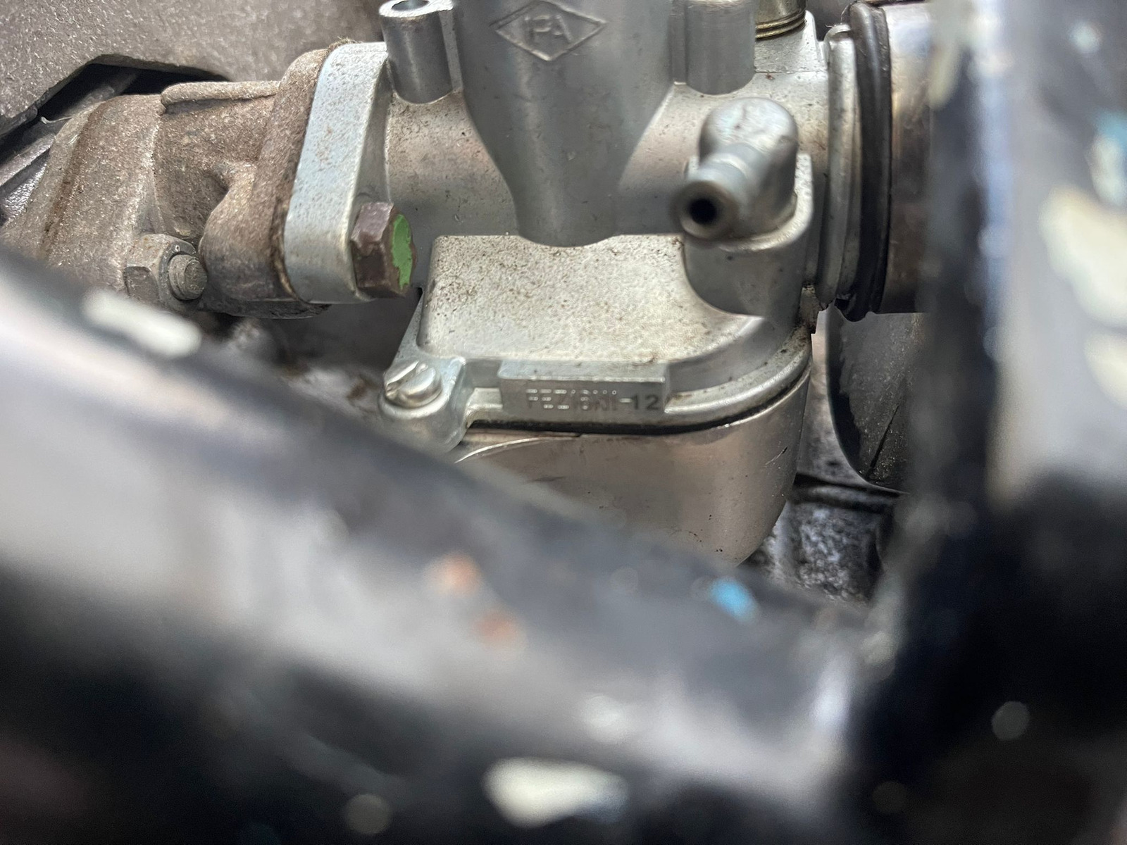

Bevor du solch "unwichtige" Dinge, wie Tachoantrieb reperierst, würde ich dir raten, die Kette zu kontrollieren/erneuern und die richtigen Kettenschläuche zu montieren. Somit vermeidest du eventuelle Schäden, oder gar einen Unfall.

Die Kettenschläuche sind am Motor an der sogenannten Luftführung runtergerutscht. Oder der Vorbesitzer hat die Kettenschläuche nicht richtig am Motor befestigt. Das ist keine Seltenheit. Auf dem Foto sieht es so aus, als ob Luftführung kaputt ist, insbesondere an der unteren Anschlussstelle für den Kettenschlauch. Das ist leider auch keine Seltenheit. Dann hält der Kettenschlauch gar nicht oder nur sehr schlecht. Dann brauchst Du eine neue Luftführung. Versuch mal die Kettenschläuche am Motor richtig über die vorgesehenen Anschlussstellen zu schieben. Am besten auch von hinten schieben statt nur zu ziehen. Wenn Du Glück hast, halten die Kettenschläuche noch an der Luftführung.Viel Spaß mit Deiner Schwalbe!
KBA-Papier sind top.
Die Kettenschläuche sind am Motor an der sogenannten Luftführung runtergerutscht. Oder der Vorbesitzer hat die Kettenschläuche nicht richtig am Motor befestigt.Nö die sind nicht runtergerutscht, es sind schlicht und einfach die falschen verbaut, welche für die S50/51.
Der untere, von beiden falchen Schläuchen kann das Kettenschloss lösen, oder die Kette zieht den Schlauch mit nach hinten. Danach ist der Kettenkasten hin, das Rad blockiert und alles weitere kann man sich selbst ausmalen.
Selbst schon erlebt und gesehen.
