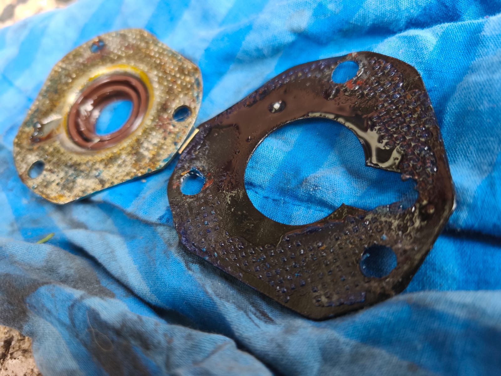

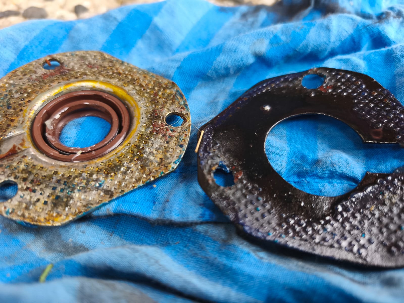

  • Habe jetzt die Dichtkappe durch eine CNC Dichtkappe ausgetauscht, sowie alles weitere dazu.
    Sollte jetzt dicht halten.
    Die Dichtkappe war komplett eingesüfft und eventuell verbeult aber das konnte ich jetzt nicht zu 100% feststellen. Falls ja, dann erklärt dies die Undichtigkeit.

    Musste auf der KW Seite auch die dichtkappe erneuern weil sich das Öl dachte: Wenn ich hier nicht mehr raus kann, suche ich mir einen anderen Weg.
    Habe dann wie auf der Ritzelseite die alte Dichkappe sowie klebende Restbestände entfernt und alles durch eine CNC Dichtkappe mit einem neuen Wellendichtring und einer kautasit Dichtung abgedichtet. Das ganze wurde mit "nach fest kommt ab angezogen" und das ohne Dichtmaße (nur Kautasitdichtung)
    Am nächsten Tag war an der selben Stelle unter dem Motor wieder alles versiefft mit Getriebe-Öl und siehe da, es kommt von der dichtkappe hinterm Polrad......man ey :strange:
    Zusätzlich schafft der Vogel jetzt nur noch 50-53km/h ohne Gegenwind. Den Vergaser hatte ich schon komplett wieder gereinigt und der Motor lässt sich auch schön hochdrehen.
    Kann man von einem Kompressions Verlust Ausgehen weil es jetzt wieder an der KW Seite undicht ist?
    Ich denke ich mache die Dichtung heute wieder neu aber diesmal mit Dichtmasse und lasse das richtig trocknen.
  • Kann man von einem Kompressions Verlust Ausgehen weil es jetzt wieder an der KW Seite undicht ist ?
    Nö, die Dichtkappe und der darin befindliche Simmering hat beim M53/53 damit nichts zu tun.
    Die Schraube von der Dichtkappe wie blö anzuknallen, lst kontraproduktiv, dadurch verziehen sich Dichtkappen selbst die CNC Dinger.
