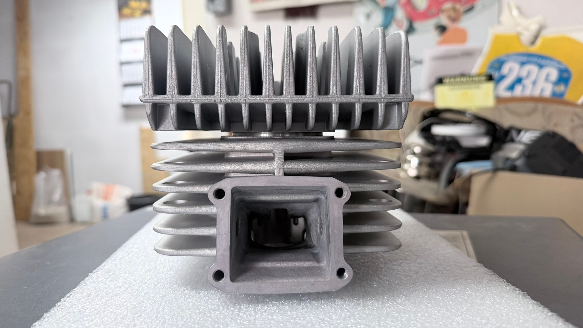

    Vielleicht funktioniert die 4R mit einem Spacer besser.
    Das wäre eine Überlegung wert - geschätzt waren es 4-5mm die gefehlt haben. Ich kann noch ein Bild anhängen, falls es dich interessiert.

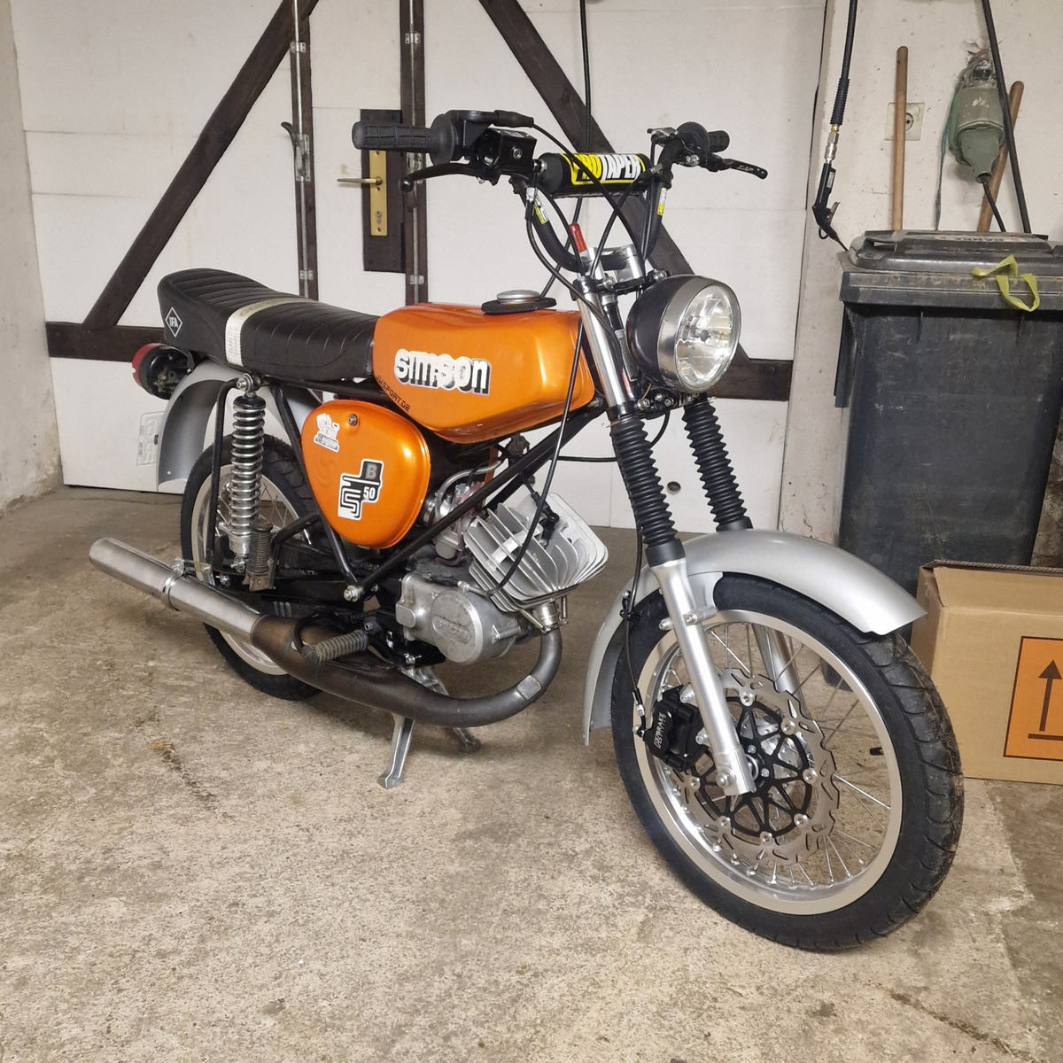

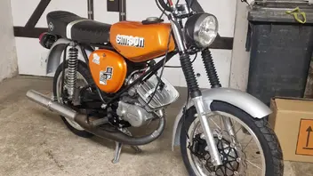

  • Huhu, mal wieder ein Update von mir.
    Moped ist komplett und der Motor läuft. Dreimal ohne Zündung gekickt und beim ersten mal mit Zündung direkt an gegangen, ein Traum. Bisschen aufwärmen lassen und kleine Runde gefahren - Teillastbereich etwas zu fett, aber sonst erstaunlicherweise eine ziemlich runde Nummer, für die doch ziemlich große 158er HD.
    Ich werd später noch bisschen abstimmen, dass ich dann zumindest ruckelfrei fahren kann bis es auf den Prüfstand geht.:rockz:

    Es fährt sich aber schon brutal, ich hab die Bedüsung nochmal leicht geändert und schon lief das Moped besser. So einen Zylinder kann man halt kaum ruhig mit dem Setup fahren, sobald der Resonanzbereich der Fat Lady erreicht ist geht's brutal nach vorn. Und das, obwohl die Abstimmung in der Teillast immernoch etwas zu fett ist - soll aber für die ersten paar Kilometer reichen, fahrbar isses.
    Alltagstauglich würde ich es aber absolut nicht nennen, zumindest mit der Bearbeitung und dem Setup. Vielleicht kann man mit einem anderen Auspuff noch was in die Richtung erreichen.
