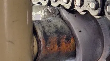

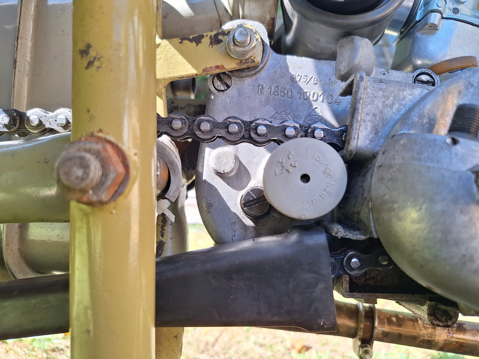

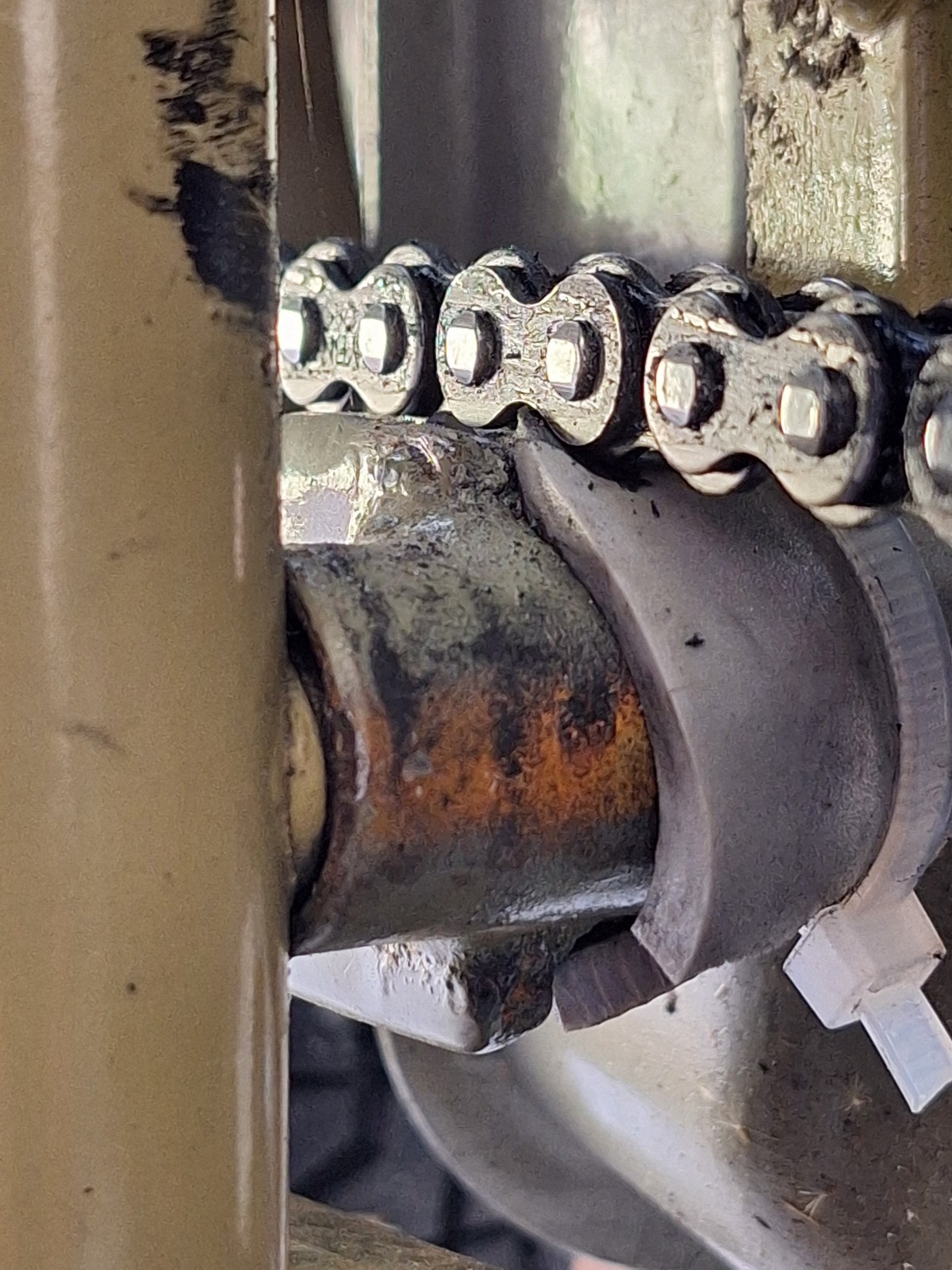

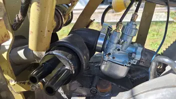

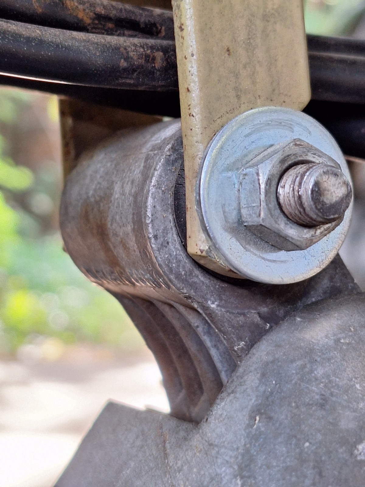

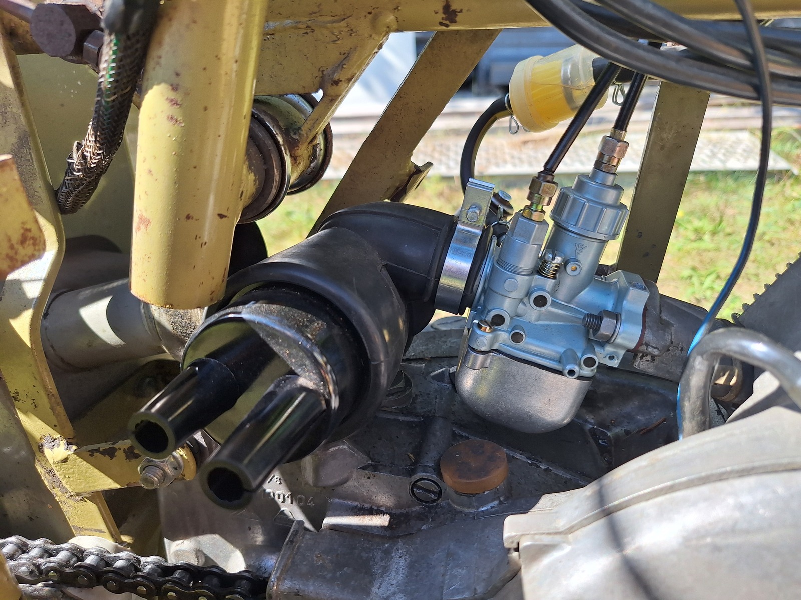

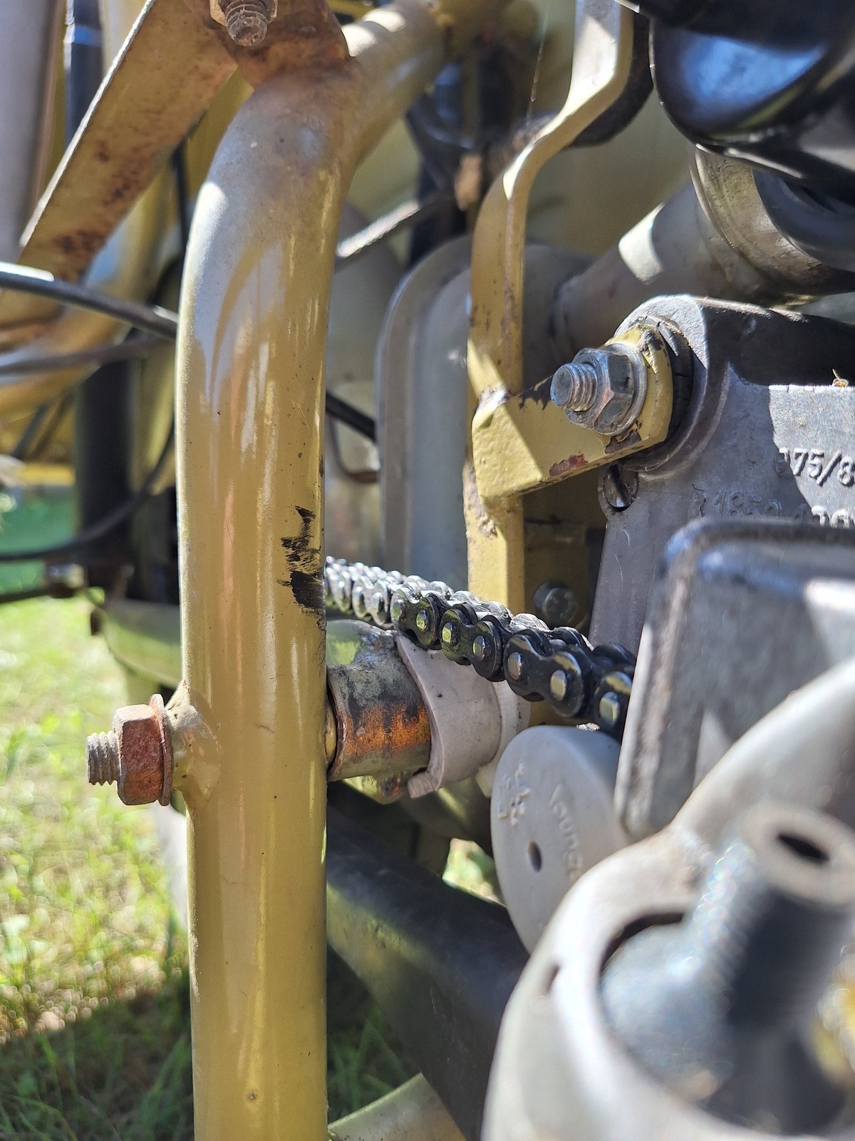

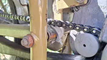

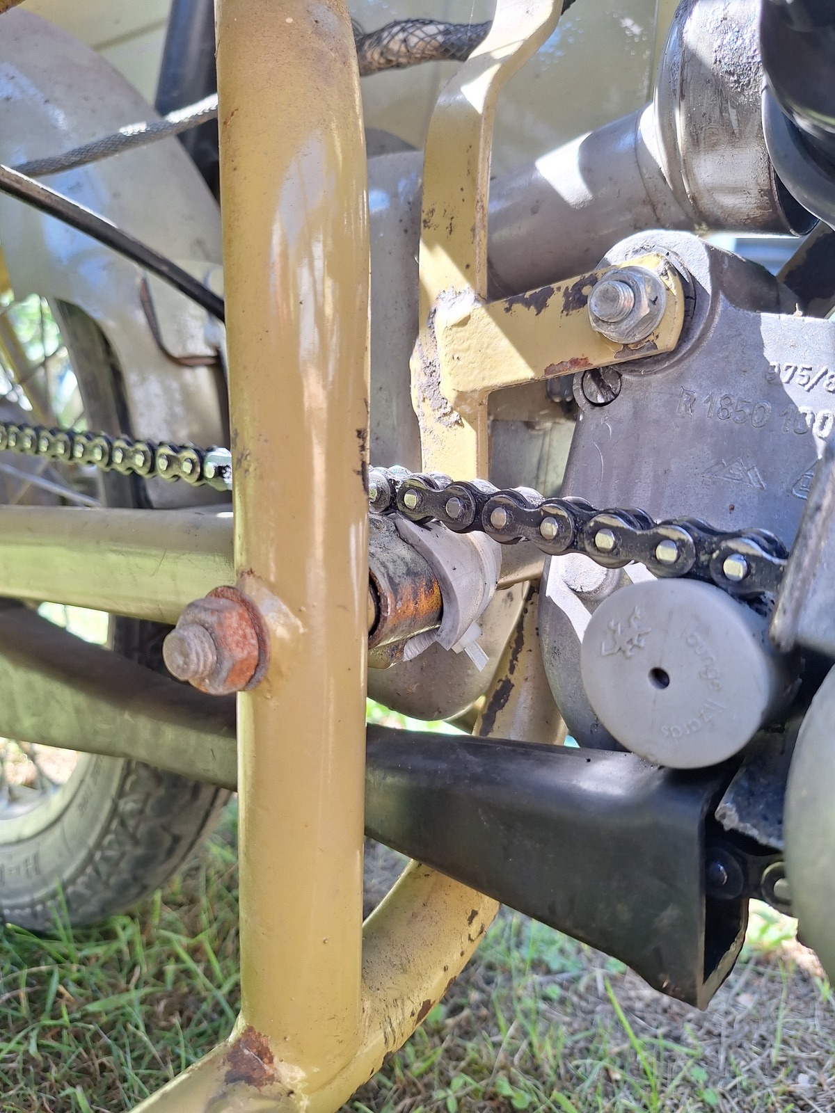

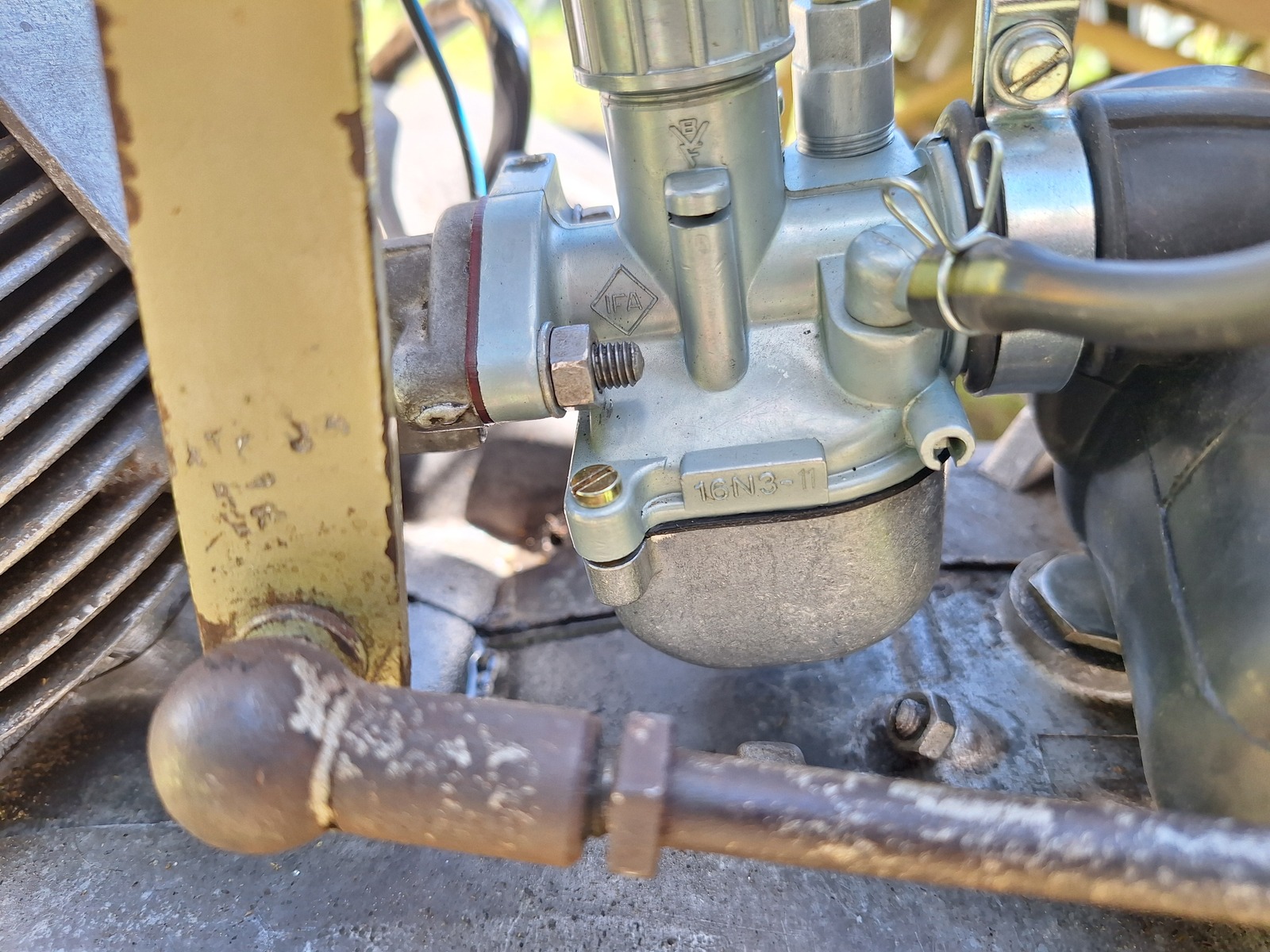

    den neuen Vergaser habe ich nun zum -zigsten mal auseinander genommen . Gereinigt, Schwimmer eingestellt, alle Düsen kontrolliert, Zündung auf Elektronik umgebaut, Umluft- und Leerlaufgemischschraube rein, raus - nichts passiert mit dem Standgas. Einzig und allein mit dem Gasbowdenzug bekomme ich Standgas. Nimmt auch zögerlich Gas an - aber läuft dann im 1. und 2. Gang. Im 3. nur bergab. Auf gerader Strecke wird es immer langsamer und ich muss zurückschalten. Vielleicht kann jemand anhand der Motornummer etwas zum Motor sagen ?
    Habe mal ein paar Fotos gemacht. Um die Schwinge etwas vor der Kette zu schützen - Gummis übergestülpt. Kann aber keine Endlösung sein.

    Auf den Bildern lässt sich das nicht genau erkennen, aber ich denke dein Motor hängt vorn zu weit nach unten.
    Die originale Ansauganlage hast du anscheinend auch nicht mehr in Betrieb und durch einen T-Luftfilter ersetzt.
    Der M53 Motor vom Star/Schwalbe braucht eine Anauganlage die zum Vergaser und Zylinder passt. Sonst läuft der Motr nicht gut und hat keine Leistung..
    Hier solltest du dich noch mal schlau machen was zusammengehört.
  • Habe jetzt im Fundus nur dieses aussagekräftige Foto gefunden....ich habe auch den Eindruck, daß warum auch immer entweder dein Motor zu tief hängt oder vlt hinten der Stoßdämpfer zu lang sein könnte und deshalb die Kettenführung quasi nach unten gezogen wird und die Kette deshalb schleift...nur als Idee...

  • Auf den Bildern lässt sich das nicht genau erkennen, aber ich denke dein Motor hängt vorn zu weit nach unten.
    Den Eindruck habe ich auch, leider sieht man die Motoraufhängung nicht auf den Bilder.
    Luftführung die auch die Kettenschläuche aufnimmt ist auch defekt.
    Bild zwei entweder sieht aus ob von der Flucht her der Schwingbolzen zu hoch um Auge der Schwinge Sitz, als ob die Buchse kaputt ist, das kann aber täuschen.
    der auch noch total falsch zusammengebaut ist.
    Mit dem T-Luftfilter passt die originale Düsenbestückung des Vergasers nicht zusammen.
    Der der Ansauggeräuschdämpfer von der richtigen Luftfilteranlage ist ja sogar vorhanden,
    Am Vergaser fehlt auch der Isolierflansch.
  • Danke für die hilfreichen Antworten. Wie gesagt , habe den oder das ? Duo noch nicht lange und auch so erworben - bis auf den neuen Vergaser.
    Denke mal, daß die vordere Motoraufhängung so in Ordnung ist. Da wackelt auch nichts.
    Es werden wohl die hinteren Stoßdämpfer zu lang sein. Gibt es da Unterschiede ?
    Die Buchse vom Schwingbolzen sitzt auch mittig und fest.
    Die Aufnahme für die Kettenschläuche wird natürlich - wenn die Kette vernünftig läuft, ausgetauscht .

    Den T- Luftfilter werde ich mal rausschmeißen und den vorhandenen Filterkasten aktivieren. Nur fehlt mir da der Filter. Wo bekomme ich den ? Warum ist der T- Filter denn total falsch zusammen gebaut ?
