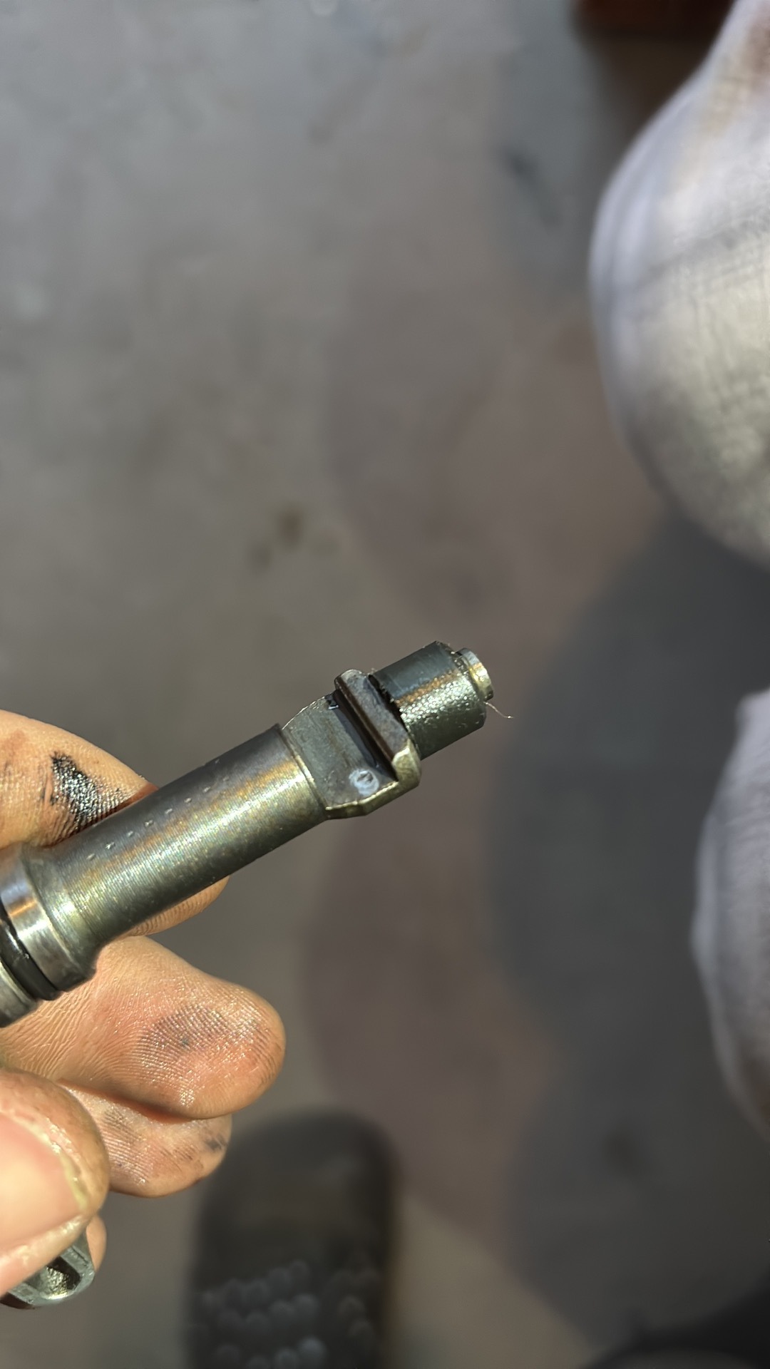

Hallo, Ich habe bei meiner S53 einen Ölwechsel durch geführt. Alles ordentlich eingefüllt und wieder verschlossen. Nun wollte ich das Moped starten, so weit alles gut aber wenn ich nun den Kupplungshebel ziehe kommt ein anhaltendes schnelles knacken aus Motorrichtung… Was könnte das sein?

Im innerem Kupplungshebel haben sich die Kupplungsdruckstangen eingearbeitet bzw. hat sich dort eine " Kuhle " im Metall gebildet.
Was kann ich dagegen tun? Bzw ist das schlimm?
Das wird sich immer tiefer einarbeiten. Falls man dann den Kupplungshebel zieht, dann könnten sich die Druckstifte verbiegen oder ggf. brechen. Beim Verbiegen bekommt man die nicht mehr aus der Kupplungswelle heraus. Was kann man dagegen machen: neu kaufen und auswechseln.
besser fllach feilen.
Die neuen aus "Gummimetall" sind nach 2 Monaten schon eingedrückt

Auch nicht wirklich besser.
Alles klar, danke für die Tips. 👍

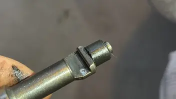

Liegt es am Kupplungshebel? Oder geht dieser noch?
auf dem foto sieht der hebel noch zu gut aus, als dass er das knacken verursacht. der eindruck ist nicht tief genug, um das typische knacken zu verursachen. sieht jedenfalls auf dem bild so aus. kann aber täuschen.
was heißt "anhaltendes, schnelles knacken"? knackt es pro ein mal kupplung ziehen auch ein mal?
Wenn das Moped aus ist knackt es pro Kuppeln einmal das war schon immer und hat nicht weiter gestört aber seit kurzem knackt es permanent schnell hintereinander wenn ich Kuppel und das Moped läuft. Wenn ich die Kupplung wieder los lasse hört es auf.
Vielleicht hat sich deine Druckscheibe, eine Schrauber eben dieser, oder sogar das ganze Kupplungspaket gelockert und wandert beim Ziehen seitlich auf der Welle, berührt vielleicht sogar den Kupplungsdeckel.
