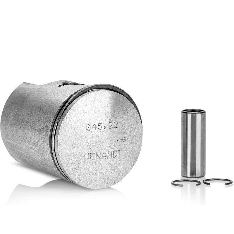

VENANDI Kolben für S50, KR51/1, SR4-1,-2,-3,-4 | 63ccm 45,72 - Dein Simson Tunin, 45,90 €www.PZ-Tuning24.de - Simson Tuning Premium-Qualität | hergestellt in Kooperation mit Barikit | beschichtetepztuning24.de -
Die Venandi Kolben sind mmn absolut ungeeignet für "Tuning" anwendungen, zudem sind die sau schwer...
Habe für 63er Sport Zylinderkits mit ca 6-7ps Radleistung keine schlechten Erfahrungen damit gemacht.
Dito!
