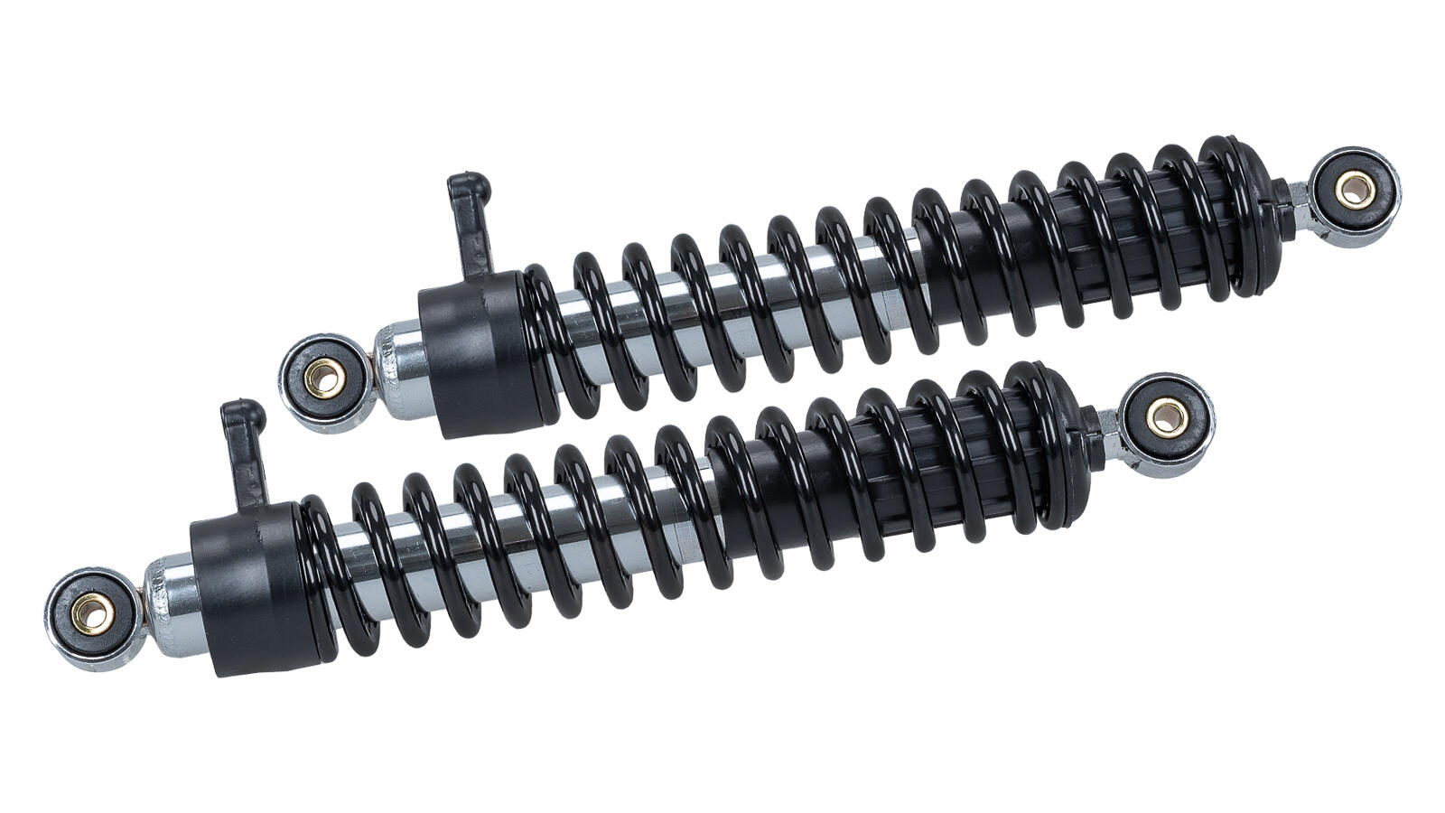

    ich habe einfache schwarzen Enduro-Federn und fahre damit immer in der "Solo" Einstellung. Trotzdem sind sie mir zu hart, sie reagieren zu schwach, selbst mit Sozius. Gut, ich wiege nur 70kg und meine Sozia noch weniger.
    SET: Federbeine Enduro schwarz (Zug- u. Druckstufe verbessert) S50, S, 69,95 €
    - rechts + links verstellbar - Abstand von Auge zu Auge: 360mm - Verarbeitung sowie Chrom in Top Qualität - die optimierte Zug- und Druckstufe sorgt für seh
    www.ostoase.de
    Vom Motorrad (SLR650) früher bin ich gewöhnt, dass Stöße nicht so durchgegeben werden, könnte aber auch an der größeren Masse des Motorrad gelegen haben. Ich suche nun was komfortables, wobei ich aber gern im Simson-Original-Design bleiben möchte. Ich fahre viel, meist Straße, gern aber auch mal Feldwege.

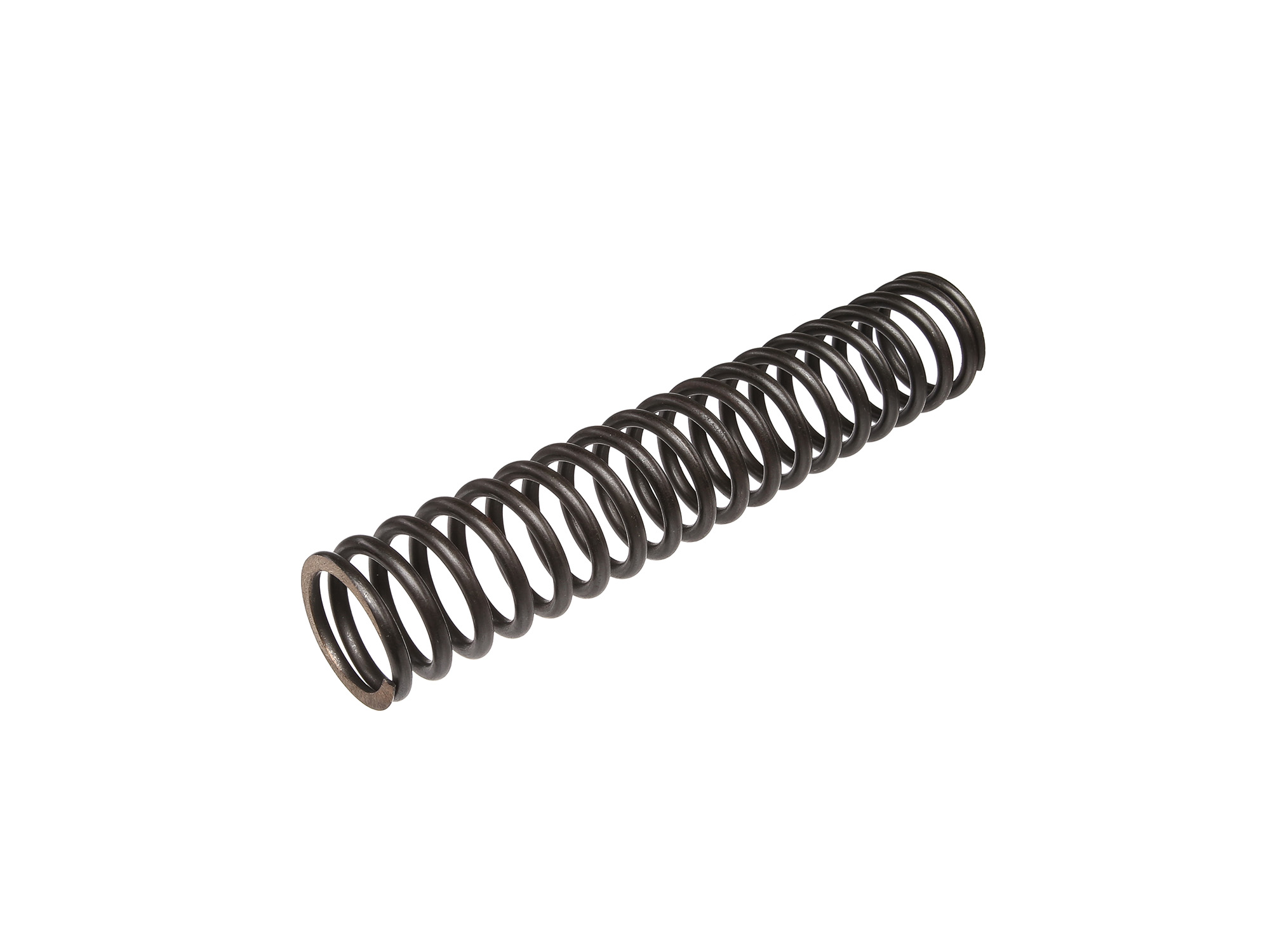

    Wie sind Eure Erfahrungen mit den Enduro Federbeinen von Schwarz progressiv vs. standard? Was sind die Vor- und Nachteile? Hat einer Fotos von den Dämpfern mit progressiver Feder?

  • Vorteile= ein Stoßdämpfer aus deutscher Produktion, voll regenerierbar, top funktionierende Verstellung (auch nach Jahren) und ein Stoßdämpfer der seinen Namen auch verdient
    Nachteile= Preis, sonst keine

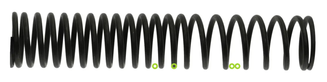

    Was willst groß sehen bei den Bildern? Die Feder hat halt im oberen Drittel des Stoßdämpfer engere Abstände der Windungen.
    Probiers einfach aus, du wirst keinen Nachteil durch die progressive Feder haben.
    Du kannst aber auch die weicheren MX Federn von LT verwenden, könnte nur mit Soziusbetrieb zu weich sein

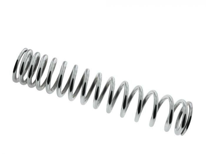

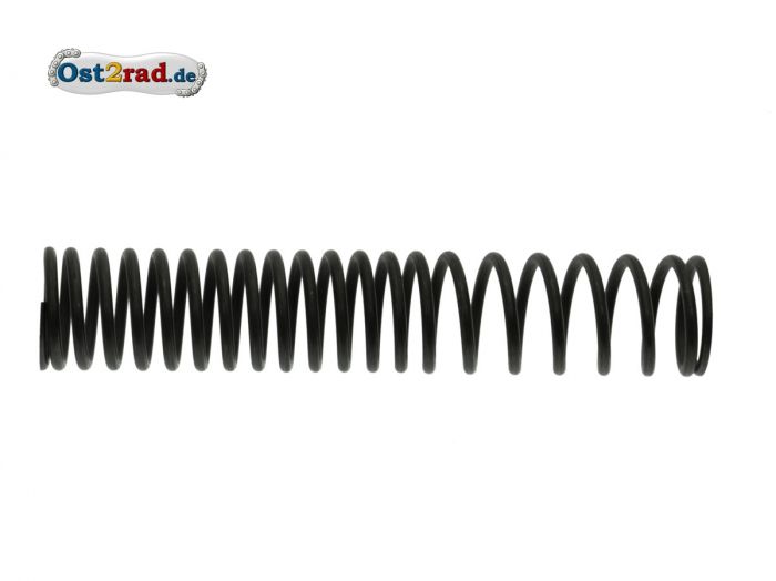

  • Ich wollte mal schauen, wie die Windungen so aussehen, ob sie allgemein recht dicht gewickelt sind und die feinere Wicklung am oberen Ende nicht auffällt ... . Es gibt bisher anscheinend keine Fotos der progressiven Federbeine von Schwarz.

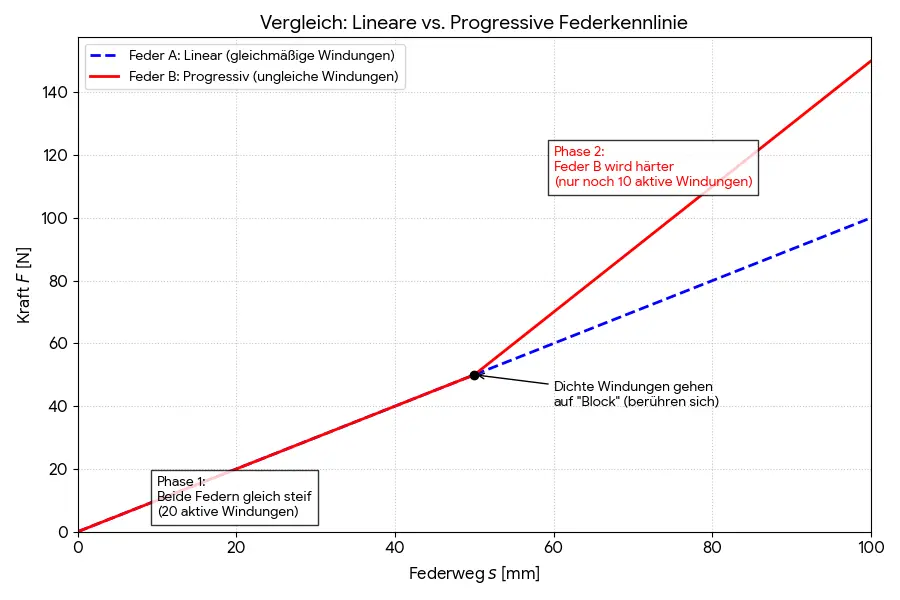

  • Eine progressive Feder hat genauso eine lineare Kennlinie wie eine linear gewickelte... Die gesamtfederrate ist geringer als bei der liniearen Variante (also in diesem speziellen Fall).

  • Warum die Kennlinie einer progressiven Feder linear ist, verstehe ich nicht. Beim Zusammendrücken legen sich die dichten Wicklungen irgendwann an und dann wirken nur noch die wenigen Windungen mit größerem Abstand, ab da wird die Feder dann härter oder wie siehst Du das?

  • Ich bekomme diese Aussage mit mit meiner Vorstellung von der Feder nicht zusammen. Das Material und die Drahtstärke ist über die gesamte Länge gleich. Wir haben bei einer bestimmten Kraft je Windung die gleiche Nachgiebigkeit, z.B. 1mm. D.h. das bei dem dichter gewickelten Bereich mehr Bewegung drin ist, was auch logischer ist, denn dieser Teil gilt als weicher.
    Wenn wir sagen, der weiche, dicht gewickelte Bereich wird stärker komprimiert, dann würde er oben angebracht dafür sorgen, dass der steife Teil sich stärker bewegt als wenn der weiche Teil unten wäre. Wer will kann sich das auch mit einer ganz weichen Feder mit viel Bewegung und einer extrem harten Feder fast ohne Bewegung vorstellen.
    Und jetzt zurück zum Federbein. Wenn der weiche Teil der Feder unten ist, dann könnte der obere harte Teil nahezu unbewegt ruhen, während zunächst hauptsächlich der untere weiche Teil nachgibt. Also dynamisch betrachtet wird so weniger Masse bewegt.
  • So jetzt nochmal richtig gelesen.
    Also das vom Außendienstmitarbeiter ist so NICHT richtig, Micha hat nochmal den Denkansatz geliefert.
    Um so mehr Windungen auf Länge X die Feder hat um so weicher ist sie und umgedreht um so härter.
    Daraus folgt der Eng gewickelte Teil der progressiven Feder ist weicher und spricht zu erst an. Um so größer die Krafteinwirkung dann ist, gehen die engen Windungen auf Block und der "härtere" Teil der Feder beginnt zu arbeiten.
    Dabei ist erstmal egal wie rum die Feder eingebaut ist. Sie spricht immer gleich an, erst enge Windungen dann weite.
    Es gibt dabei noch verschiedene Wicklungsarten. Einmal eine konstant öffnende Wicklung der Feder von eng nach weit (wirklich progressiver verlauf) und ein eher sprunghafter Aufbau als würde man eine eng gewickelte und eine weit gewickelte feder aneinander schweißen, später auch mit zwei einzelnen Federn, mit scheibe getrennt, gebaut.
    Hier ist der Kennlinienverlauf eher Stufenhaft.
    Wie schon erwähnt fällt die Einbaurichtung bei der Telegabel noch mehr ins Gewicht, da der enger gewickelte Teil bei unten verbau mehr im Öl stehen würde und das schonmal Einfluss auf Wärmeentwicklung und entstehenden Abrieb hat. Aufgrund von mehr Bewegung.
    Aber nun zu den Massen. Übertrieben gesagt, der Teil mit mehr Windungen (weich) ist nach unten verbaut und geht beim einfedern auf Block, ist dieser Teil der Feder nicht mehr als Feder sondern als ungefedertes Bauteil des Stoßdämpfer zu sehen. Denn nun arbeitet ja nur noch der weit gewickelt Teil der Feder. Also habe ich mehr ungefederte Masse die unten an der Feder hängt.
    Bei der Telegabel ist auch noch zu beachten das je nach Einbaurichtung der Progressiven Feder der Ölstand beeinflusst wird. Eng gewickelter Teil unten = mehr Ölverdrängung = weniger Luftpolster in der Gabel.
    Das heißt der Ölstand muss je nach Einbaulage angepasst werden aber auf Grund der Punkte Ölerwärmung, Abrieb und ungefederte Massen wird der eng gewickelte Teil eben meist nach oben verbaut.

    Bei den Stoßdämpfer schwarz Federn ist das alles auch nicht soo wild, da die progressivität der Wicklung noch sehr dezent ist.
