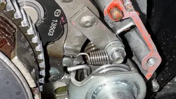

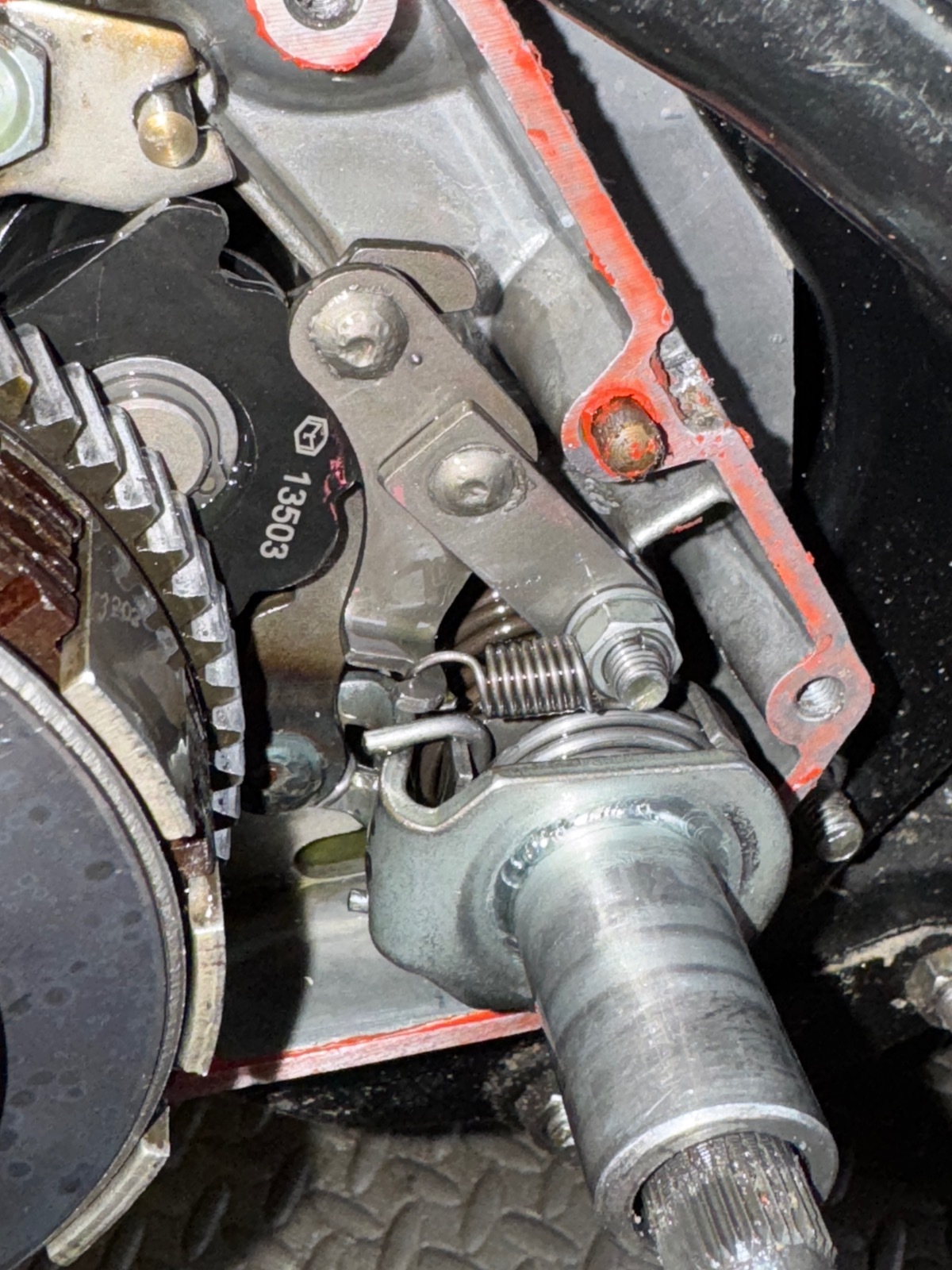

Hallo, ich habe eine neu aufgebaute Simson S51 Enduro. Ich habe vor zwei Wochen meinen drei Gang Motor auf einen Fünf Gang Motor umgebaut. Ich habe das Getriebe von MZA verbaut mit dem kurzen ersten Gang. Die Getriebe Einstellung war extrem schwer. Das war eine Fummelarbeit die Schraube so einzustellen, dass das Getriebe perfekt vom ersten in den fünften und wieder zurück schaltet. Jedoch hab ich das Problem, dass wenn ich die Gänge hochschalte der Ganghebel oben bleibt und nicht wieder zurück in die Mittelstellung geht. Jedoch, geht der Hebel wieder in die Mittelstellung, wenn ich Gänge runter schalte. Ich habe mittlerweile alles versucht. Eine dickere Kupplungsdeckel Dichtung, den Schalt Mechanismus habe ich auch bereits dreimal auseinander gebaut und wieder zusammengebaut, ich finde einfach nicht den Fehler.

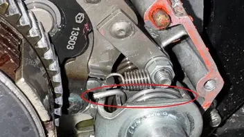

Diese Feder ist dafür da, dass die Mittelstellung wieder erreicht wird.
Liegt die oben und unten sauber an? Ist das noch dir originale Feder oder eine von MZA?
Ich würde da immer die Ronge-Feder verbauen, weil der Preis gering und die Qualität sehr gut ist. -

Kontrollier mal die o.g. Rückstellfeder für die Hohlwelle. Hatte schon den Fall dass diese falschrum verbaut wurde. Sieht man nicht auf den ersten Blick und verursacht genau dein Problem. Sie kann sich dann in eine Richtung nicht abstützen und ihren Job machen.
Die ist richtig verbaut. Er hat ja Bilder gepostet.
Ich würde aber auch mal eine Neue ausprobieren
Sieht man im zusammengebauten Zustand nicht. Deswegen Hohlwelle runter und konkret kontrollieren ob sie richtig rum ist und korrekt sitzt. Ne neue kann sicherlich nicht schaden.
und warum sehe ich das dann?
Übernatürliche Fähigkeiten?
