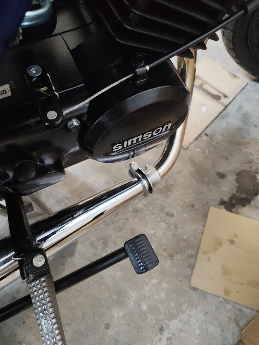

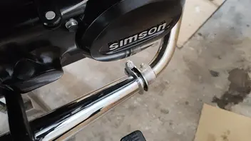

Moin
ich fahre folgendes setup:
LT90Reso
PZ VM22 (110HD)
Filu Luftfilter
ZT 5 Gang Getriebe verstärkt, mittlerer Erster
ZT Kupplungskorb gerade verzahnt (17:54)
6 Lammelen Kupplung
Kettenritzel vorne: 15
ZT RESO 2019D Auspuff
und habe das Problem, dass das Moped bei so 70-80kmh "zu macht". Es tourt dann ab und kommt nicht mehr auf Drehzahl...
Den 4. Gang kann ich zwar (teilweise) ausfahren, aber beim 5. geht garnichts. Hat jemand eine Idee, woran das liegen könnte? Hatte vorhin auch mal den Hydro32 verbaut, damit ist die Karre überhaupt nicht nach vorn gekommen, mit dem aoa 0,5 ging es zwar besser, aber bei so 60kmh war auch Ende.
Liegt das am Auspuff? Im folgenden Video fährt jemand quasi das gleiche Setup (auch gleicher Auspuff), kommt aber auf eine viel höhre Geschwindigkeit (92kmh) und das Moped tourt nicht ab:
Ich komme gerade so und nicht einfach auf rund 80
