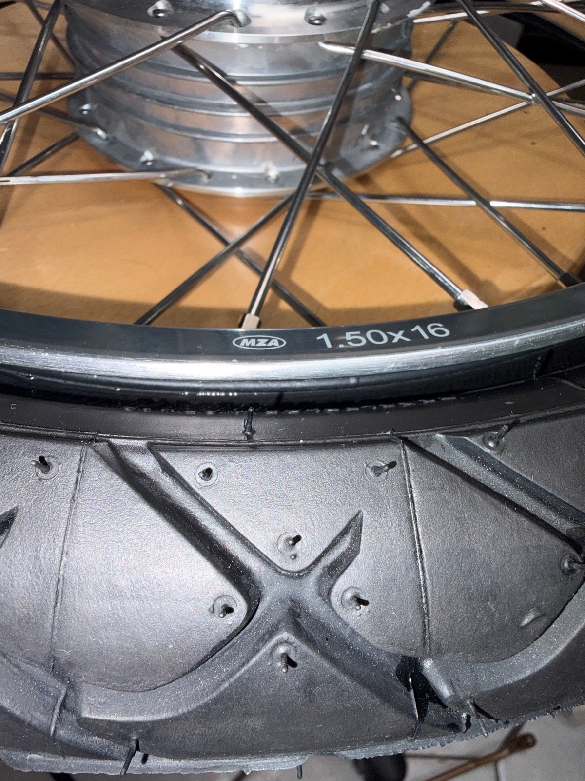

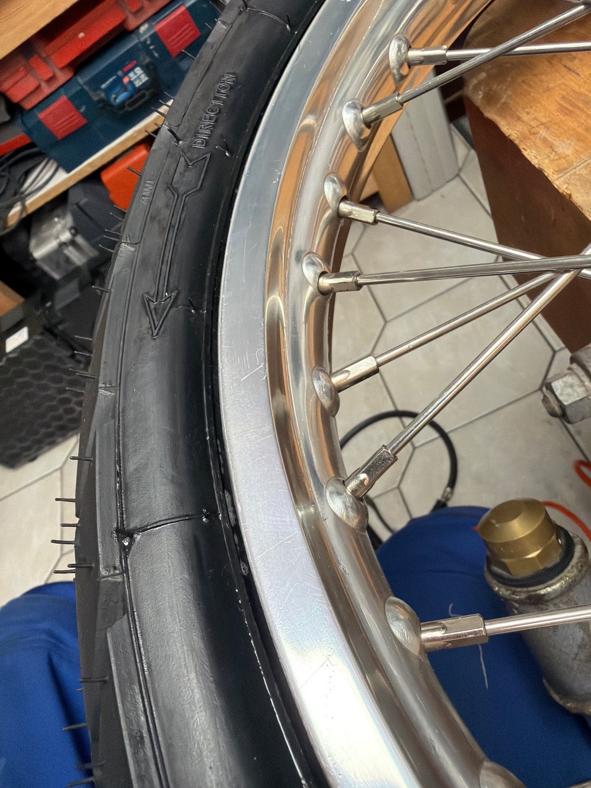

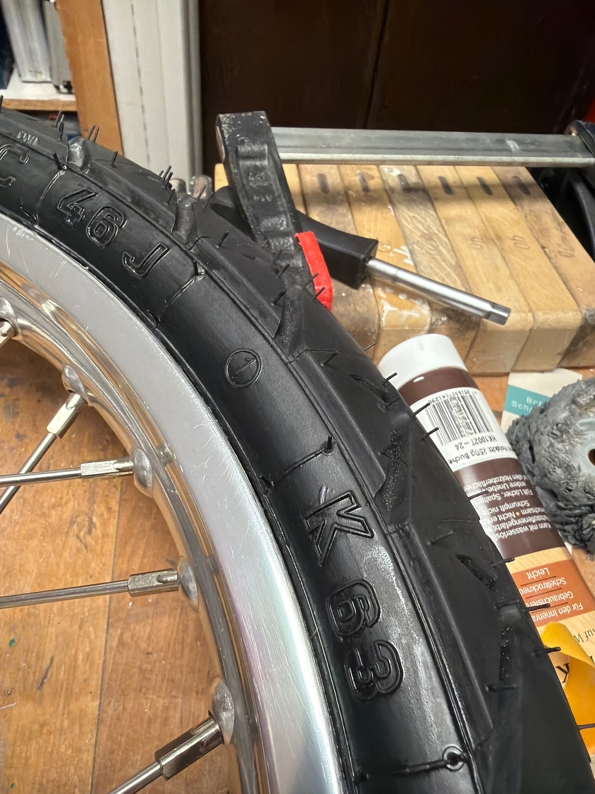

Reifen eiert auf der Felge was tun?

das hatte ich beim k63 in 80/80 auf einer 1,6er Felge auch. Hätte ich gewusst wie schlecht der auf die Felge geht, hätte ich nen anderen Reifen genommen. Im Pannenfall ist man einfach aufgeschmissen.
Weil der mit Reifenmontagpaste nicht rund drauf saß bzw nicht komplett auf die Felge gerutscht ist, hatte ich nochmal alles mit Spüli vollgesaut und mehrere Tage mit ca 8 Bar stehen lassen. Dann hat es sich so langsam hingezogen.
Absolute Katastrophe...
Wie schon oel666 schrieb würde ich vorerst versuchen den Schlauch wieder vernünftig in den Reifen bringen.
Dann einfach mal durch aufpumpen probieren ob er jetzt „floppt“
Sollte er dies nicht, dann probier es mit Spüli (nicht sparen
) und safftel den mal so ordentlich zwischen Reifen und Felge ein.Hatte den beschriebenen Fall auch schon häufiger bei K63, K66… hat letztendlich alles nichts Geholfen und ich habe einfach bisschen Öl statt Spüli genommen
(nicht nachmachen
) - hatte dadurch jedoch keine Probleme -
(nicht nachmachen
