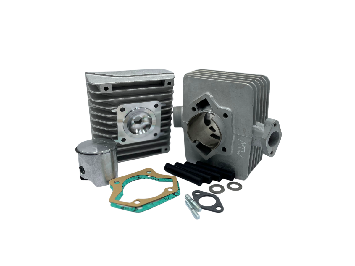

    ich hab noch etwas das Internet bemüht und den Zylinder gefunden, zu dem ZT und LT eine lohnende Alternative? Wäre etwas nicht so oft erwähntes, vielleicht könnt ihr da mehr sagen?
    Simson Tuning Zylinderkit 90ccm Sport, 320,00 €
    Bei diesem Zylinderkit wurden Aufwendig Steuerzeiten und Kanalformen des Ein- und Auslasses, sowie die Überströmer bearbeitet und Optimiert Ich empfehle die
    mtw-racing.de
    Mfg Martin..

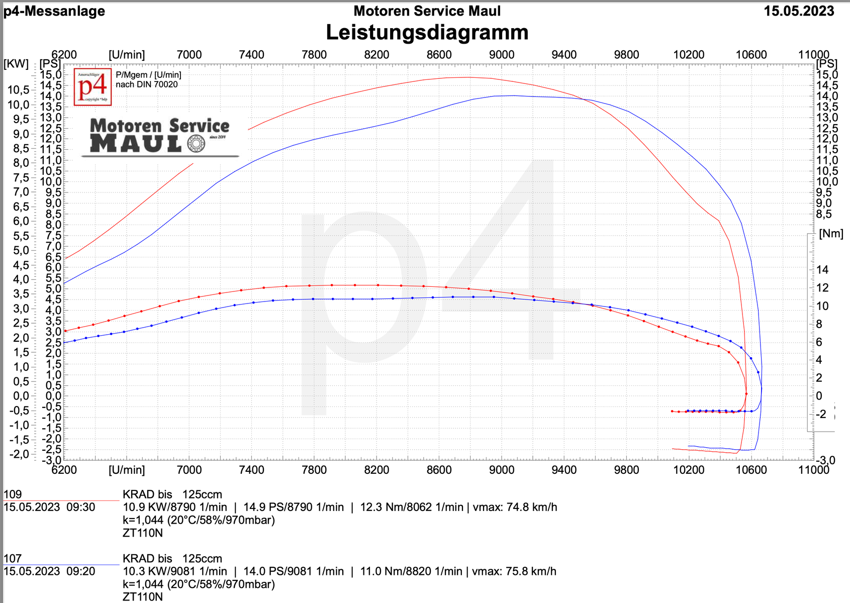

    Ich hab mal bei beiden Zylinder (ZT90N Stage1/2 und LT90N Evo) die Leistungskurven der Werksangabe übereinander gelegt, und die Kurven verliefen sehr ähnlich.
    Ist zwar etwas Sinnfrei, da unterschiedler Prüfstand und Verhältnisse trotz ähnlicher Anbauteile aber ich sag die schenken sich nicht viel. Wenn da 0,5Ps-1Ps unterschied rauskommen ist das viel.
    Rot ist ZT, Blau ist LT
  • Das sind ja echt nur kleine Unterschiede, sicherlich spiegelt ein Diagram keine Fahrbarkeit wieder, aber mit AOA3 sollten ja beide gleich gut gehen, da sehe ich irgendwo keinen Aufpreis den ich für den LT zahlen müsste.
    Mfg Martin..
