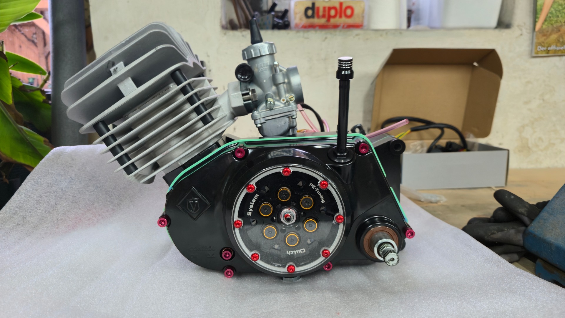

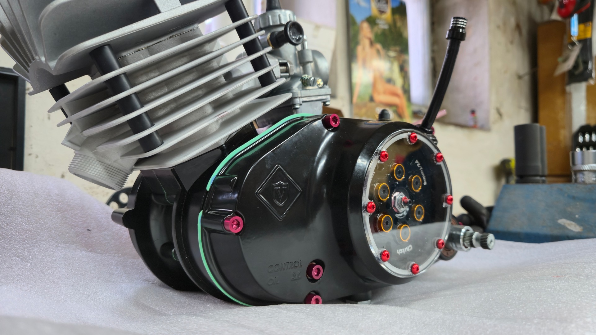

Du könntest ja auch ein schwarzes Gehäuse von ZT nehmen. Das hier ist ein Motor mit verstärkten JM 5 Gang Getriebe und LT90 Reso Zylinder mit 2 Ring BK Kolben und den ruckgedämpften Primär von Ostoase. Die Kupplung ist eine 5L mit standart Kunststoff Reibbelägen ( der Kupplungskorb ist aus Alu und da hatte ich bedenken, dass sich Alu oder auch Stahlbeläge in den Kupplungskorn einarbeiten könnten ). Das ganze sieht dann so aus:

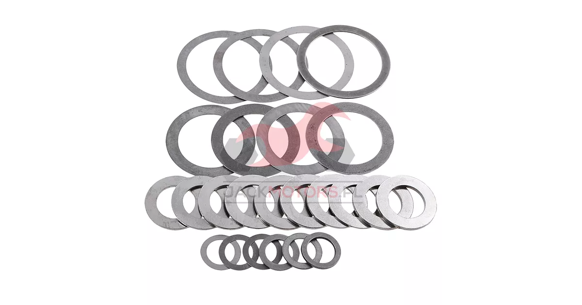

Hier z.B. Distanz / Ausgleichsscheibenset für Kurbelwelle, Kupplung, Antriebswelle/ Dichtkappe, Schaltwalze für ca. 11€. Die Seegerringe als Set sind auch recht günstig.....
ENGINE SPACER WASHERS SIMSON S51 SET 24 PCS JMP - Jack Motors - Części i akcesoria Simson, MZ, Skutery, 125cm3ENGINE SPACER WASHERS SIMSON S51 SET 24 PCS JMP - ENGINE SPACER WASHERS SIMSON S51 SET 24 PCS JMP A SET OF THRUST AND SPACER WASHERS THE KIT CONTAINS 24…www.jackmotors.pl -

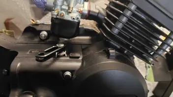

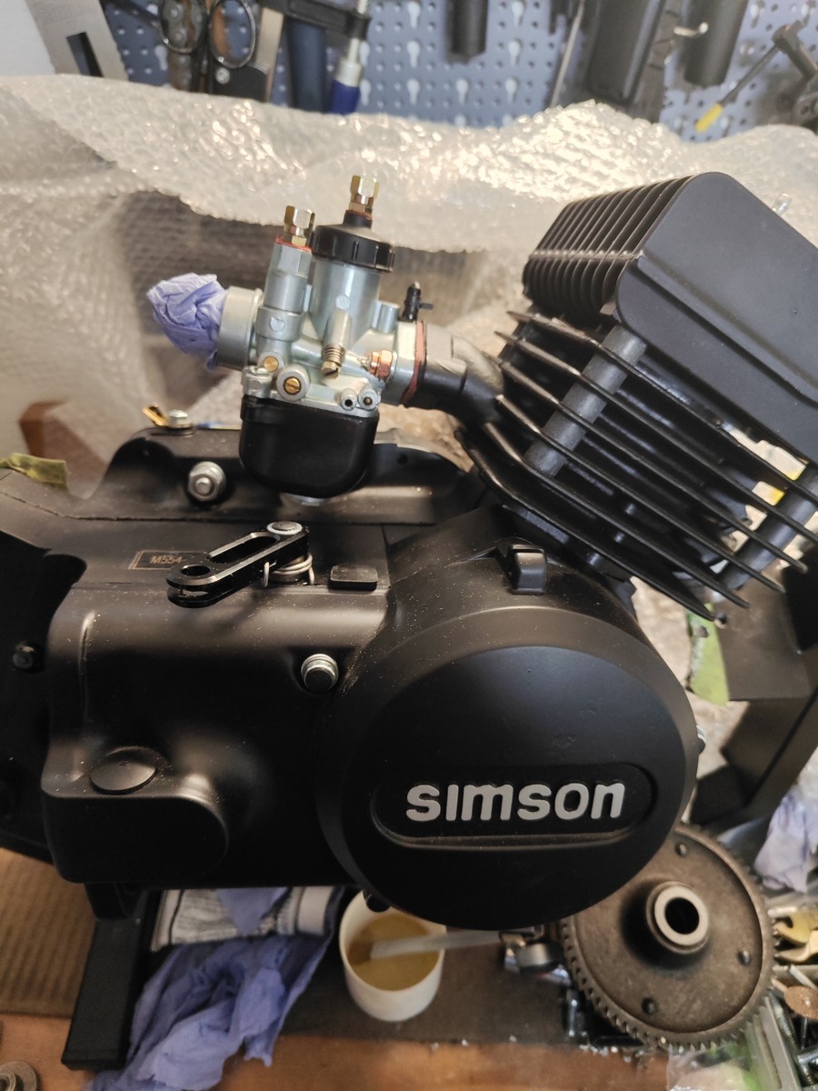

Ich mache bei schwarzen Motorgehäuse & Gehäusedeckel die Dichtungen mit einen Edding schwarz ( um den Rand Rum und mittig ).
Habe die Dichtung bereits gegen eine schwarze Schmitt Dichtung getauscht.

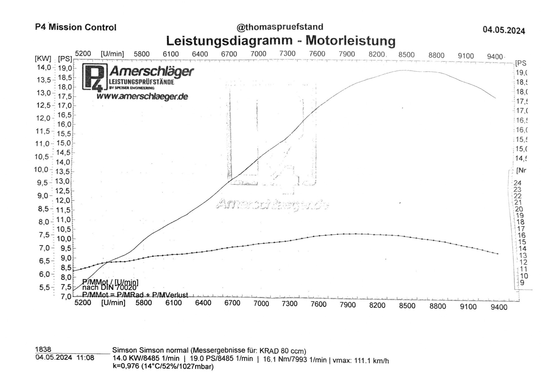

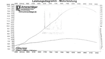

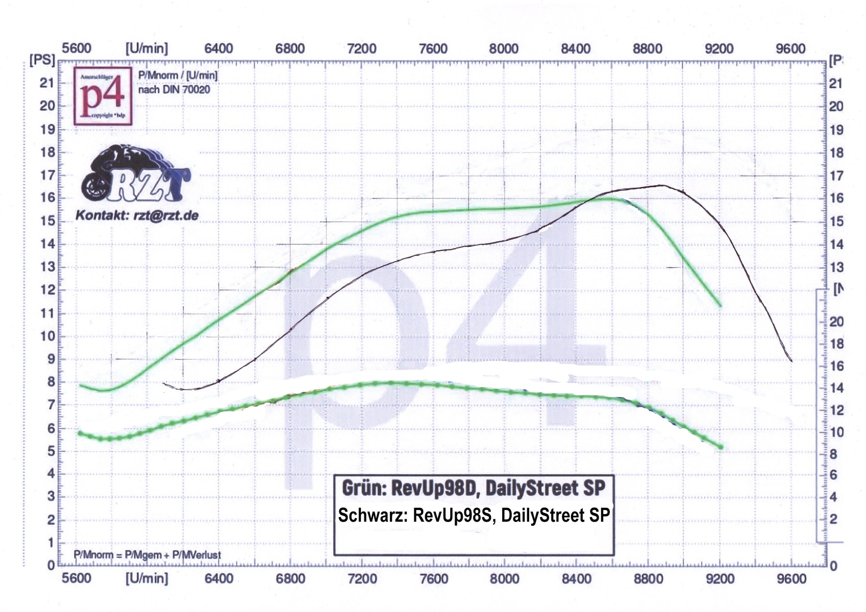

Welche beiden Zylinder sind das von RZT oder ist das der gleiche Zylinder unterschiedlich bearbeitet?
Das war der Rohzylinder den Boratommi bearbeitet hat. Das Diagramm zeigt einmal Moto und einmal Radleistung.
