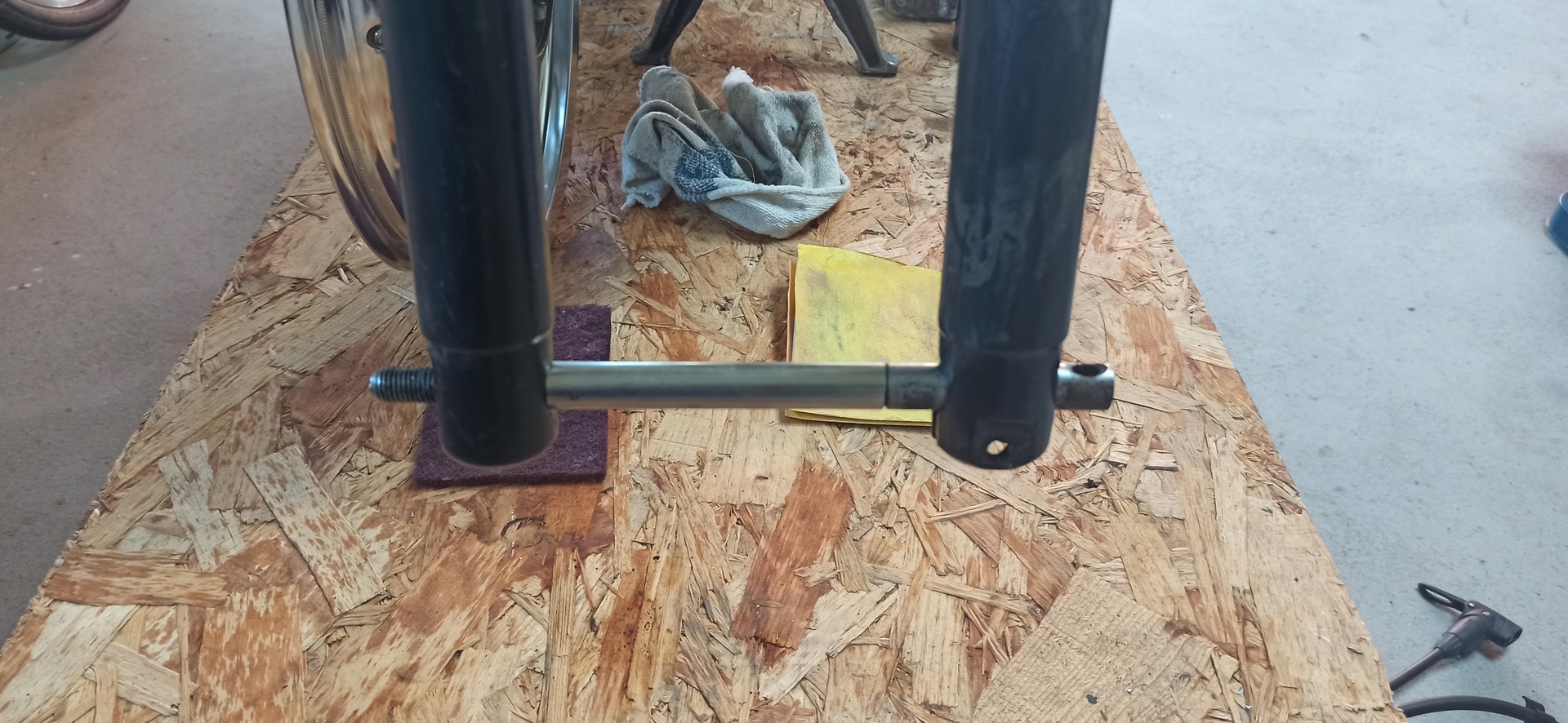

  • Danke. Du brauchst eine Hülse/Rohr 12/15mm um die Dicke der Achse zu adaptieren in entsprechender Länge. Dann ausmessen ob die Nabe mittig in der Gabel steht. Ggf den Bund an der Ankerplatte etwas kürzen und die andere Seite mit Hülse/Scheiben ausgleichen oder wenn nötig auch den Bund der Abdeckung (Radkörperabdeckung) etwas anpassen. Dann noch eine Schelle am Gabelrohr für die Abstützung und diese in der Länge anpassen. Fertig.
    So ist es clean und 100% reversibel. Gibt noch die Möglichkeit den Gabelholm auf zu bohren und direkt die 15er MZ-Achse zu nehmen. Gefällt aber mir und meinem Prüfer nicht.
