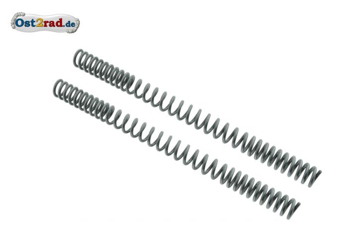

Telegabel Regenerieren 3,4mm oder 3,6 mm Federn? ?

Gibt ja auch noch die option in die originale paar kleine mark investieren für neue Federn, neues Öl, neue Dichtungen.
