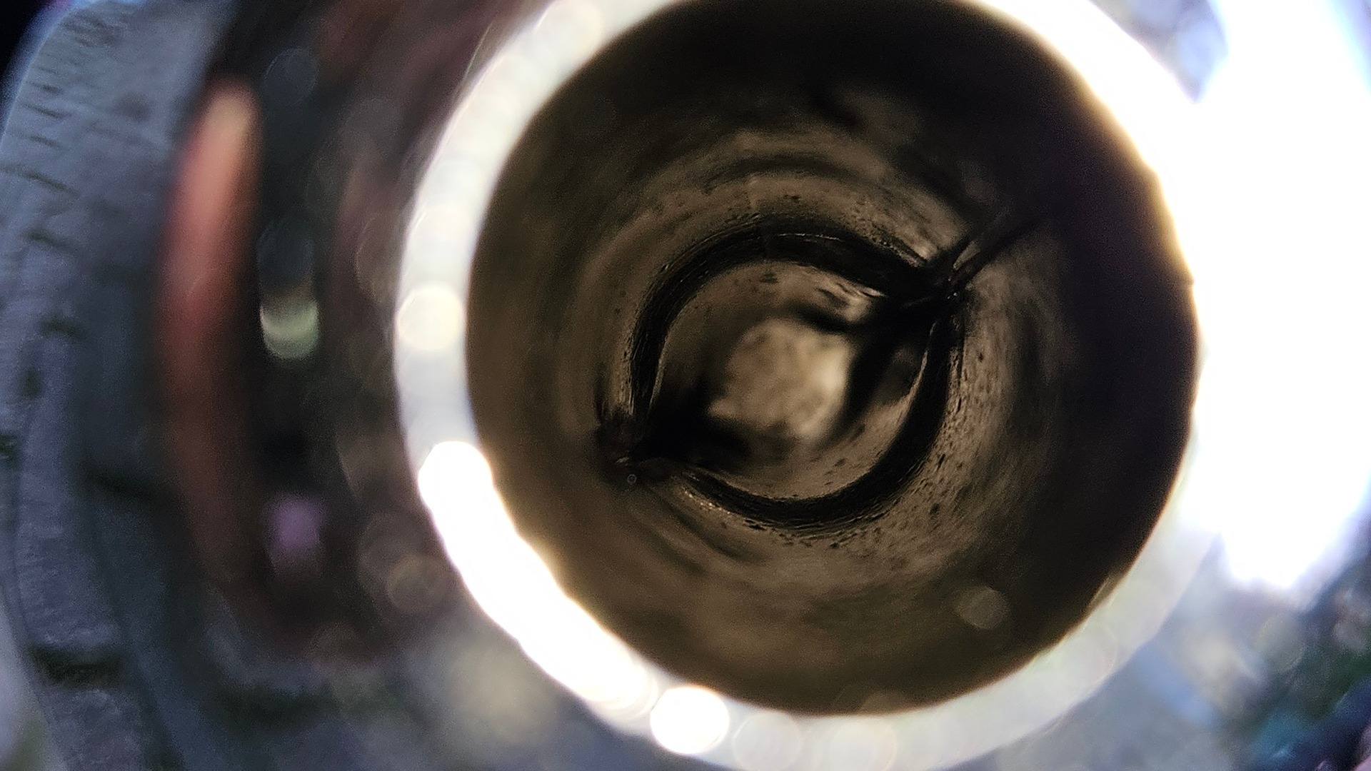

Ich habe jetzt bei meiner Schwalbe den alten Auspuff verbaut und sie lief dann dann habe ich wieder den neuen ran gebaut aber ohne hintere Auspuffschelle wo dieses Endstück verbunden wird dann ging sie auch das Ding ist hinten am Auspuff wo eigentlich die Abgase rauskommen sollten kommt wenig bis kaum was raus und ich tue ein Bild mit anfügen wo man hinten ein Blech quer sieht also wo kein Loch zu sehen ist muss das raus oder muss man irgendwas machen
