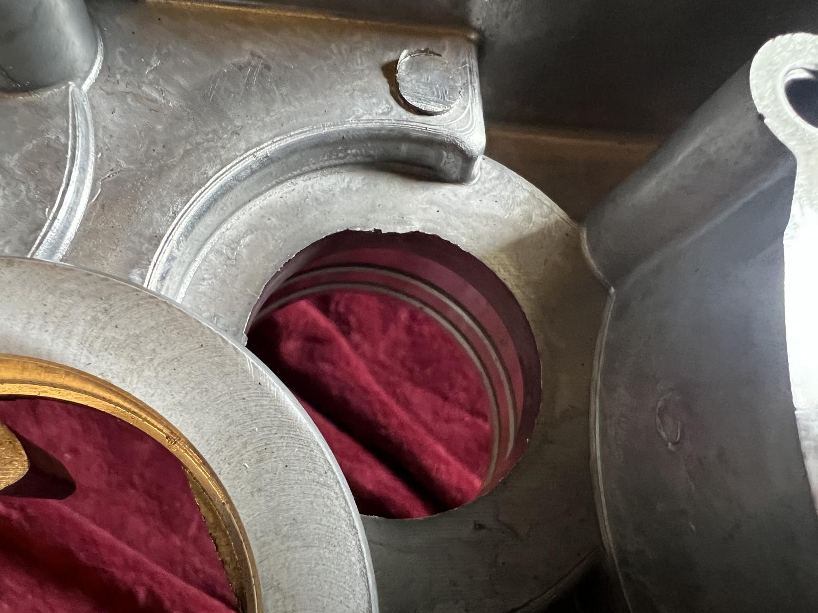

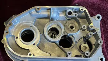

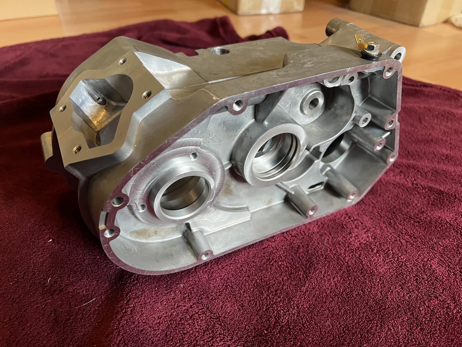

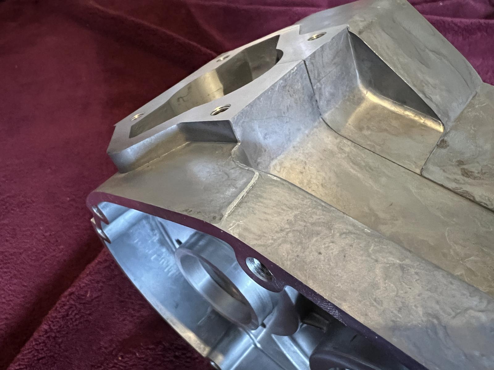

  • So ich habe mir das Gehäuse gekauft
    Hier Bild, nur aus der Verpackung genommen.
    An paar Stellen muss der Grad noch entfernt werden z.b an der unteren Ölbohrung, sowie an der Bohrung von der Kupplungswelle.
    Die Bohrungen mit Gewinde für das Dritte Kurbelwellenlager waren schon drin.

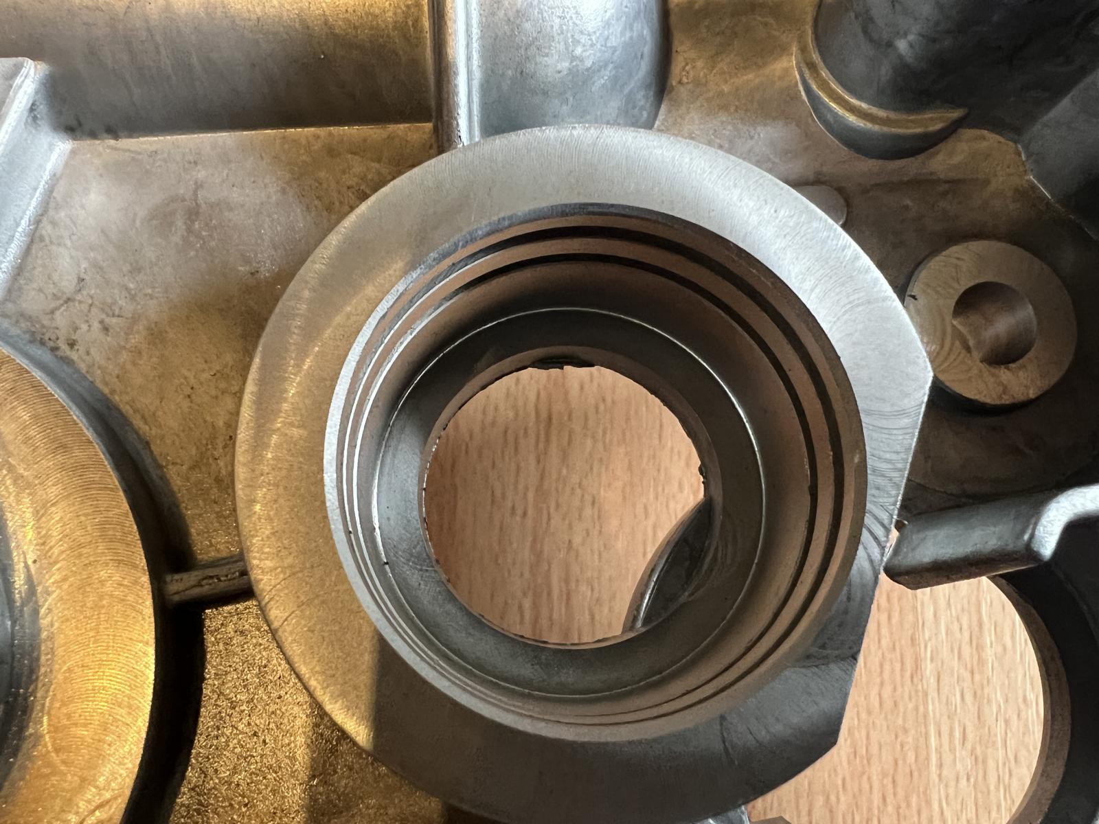

    Der Lagersitz für das dritte Kurbelwellenlager geht saugen-schmatzen auf den Bund.
  • Hatte auch direkt nach Erscheinen eins gekauft.... was mir so garnicht gefällt ist dass der Lagersitz vom 16004 nur 7mm hoch ist.
    Den konnte man ruhig auf 8mm lassen und nur die Lauffläche für´s Zahnrad tiefer fräsen... hatte mal ein Gehäuse für 6 Gang bei RZT bearbeiten lassen, dort wurdes es so gemacht.

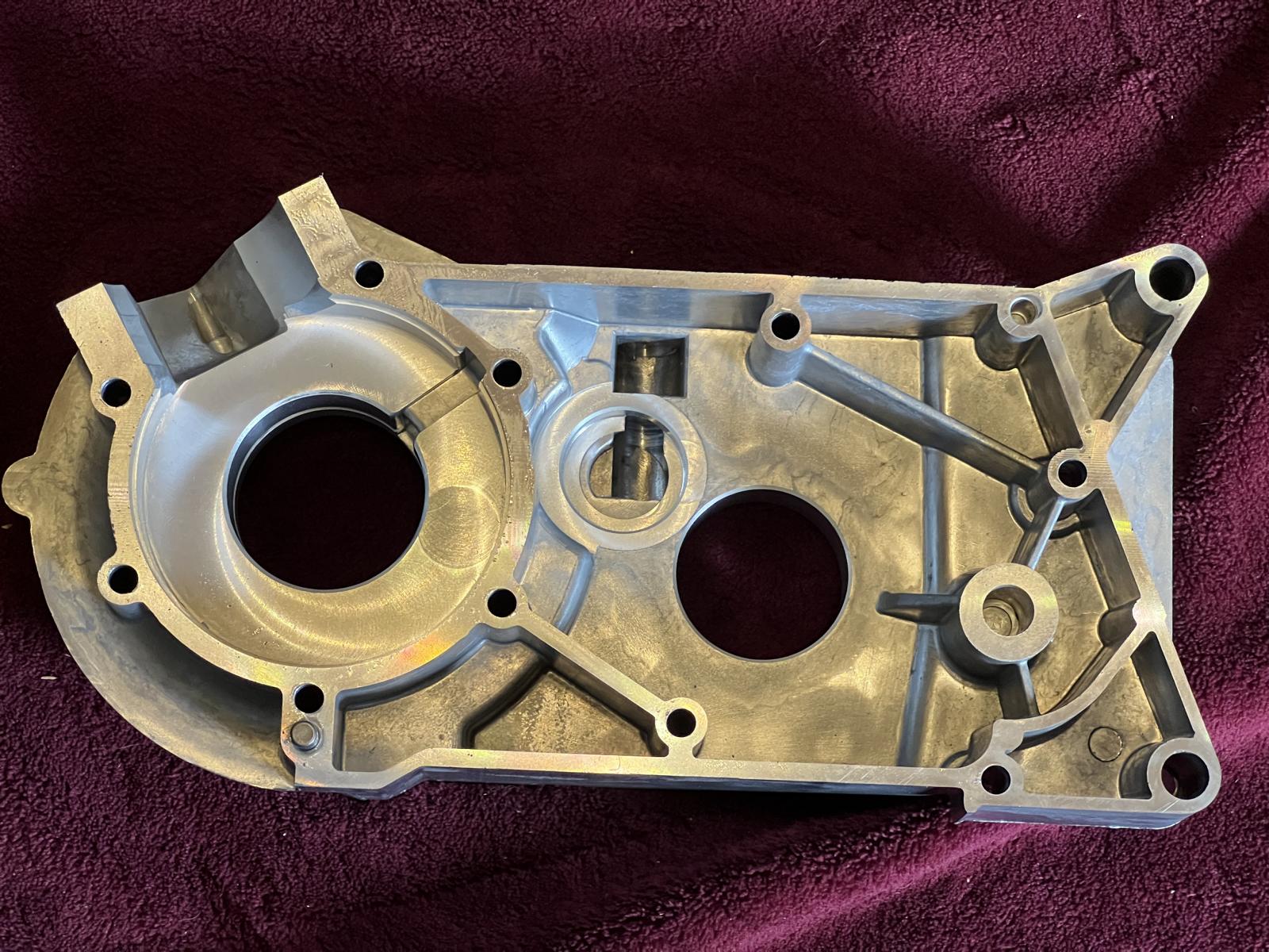

  • ZT hat das bei ihrem Gehäuse zumindest optisch schöner gestaltet, die Arbeiten aber da mit zusätzlichen Verrippungen
    Was jetzt stabiler ist kann ich nicht beurteilen.
    Was das RZT Gehäuse noch unterscheidet ist das anstelle des 6000 Lager bei der Kupplungswelle ein 6200 eingesetzt wird.
