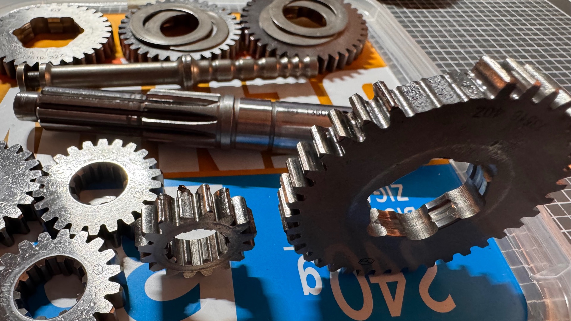

Moin zusammen, vor kurzem hat es bei dem Motor von meinem Vater, den 2. Gang zerhauen, wie auf den Bild zu sehen. Getriebe ist ein 5 Gang von ML-Metallguss Leipzig. Es war ein ZT60N TGL mit 19er BVF verbaut, sonstiges: verschraubte Schaltwalze und Nadelgelagerte Druckplatte. Er hat sich ein neues 5 Gang Getriebe besorgt. Daher wollte ich mal schauen, ob sich sein altes Getriebe wieder instandsetzen lässt, da ich es mir sonst verbauen würde. Gibt es bei so einen Schaden irgendwas zu beachten? Ich konnte äußerlich an den Teilen nichts erkennen, weder Ausbrüche, noch ist irgendwas gerissen. Also hätte ich es mir einfach gemacht und den 2. Gang neu gekauft. Ich frage mich auch immer noch wie sowas überhaupt passieren konnte. Was sagt ihr dazu?

Falls du einen neuen 2. Gang von MZA kaufst, schließt es sich ja nicht aus, dass das Ritzel wieder zerbröselt. 2. Gang verstärkt und kürzer übersetzt von ZT-Tuning oder Ronge Motorsport. Mache noch mal ein Bild von der Antriebs/ Losradwelle.

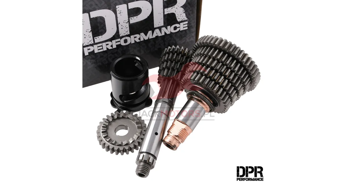

Falls man jetzt ein neues MZA ML 5 Gang Getriebe kauft und dann den 2. Gang verstärkt ( ZT Ritzel ), dann man man auch gleich das JM DPR 5 Gang Getriebe kaufen ( Link ). Da ist dann der 1. Gang und 2. Gang verstärkt. Preislich nimmt es sich dann nichts.
TRANSMISSION SIMSON 5-GEARS ROAD LONG DPR PERFORMANCE - Jack Motors - Części i akcesoria Simson, MZ, Skutery, 125cm3TRANSMISSION SIMSON 5-GEARS ROAD LONG DPR PERFORMANCE - TRANSMISSION SIMSON 5-GEARS ROAD LONG DPR PERFORMANCE TRANSMISSION MADE FROM EXCEPTIONALLY STRONG…www.jackmotors.pl -

Hier die Bilder:
Hat die Welle 2 oder 3 Rastbohrungen ( wo die 4 mm Kugeln rein kommen ) und sind fühlbare Riefen in der Welle ?
Sie hat 3 Rastbohrungen und Riefen kann ich keine fühlen.

Kommt evtl. auf die Charge vom Getriebe an. Ich hatte das schon beim 70ccm Tuning Zylinder und beim 50ccm Stino Zylinder gehabt. Na gehe mal Nummer sicher und kaufe den verstärkten 2 Gang von ZT. Die Antriebswelle kannst du weiter verwenden. Da hatte die wohl das verkupfern vergessen ???
