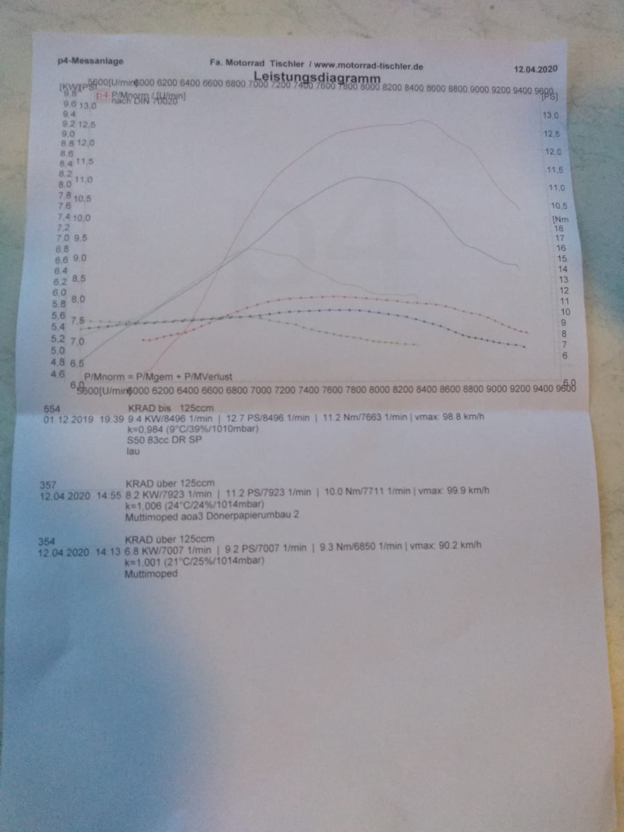

    Das Moped hatte ich für meine Mutter gebaut, daher nur sehr niedrige Steuerzeiten und nur AOA Auspuff. Es war also nicht das Ziel Leistung zu machen. Lässt sich so richtig toll und unangestrengt fahren. Sogar mit 4 Gang (geht nur kaputt wenn man das zu grob behandelt). Hier auch mal ein älteres Diagramm dazu. Ich würde immer wieder ne 44er Welle einbauen- Das Drehmoment im S50 ist echt toll.
  • Wir haben am Prüfstand zur Zwischenversorgung unserer undefiniert geformten Körpern Döner gegessen. Daraus entwickelte sich eine Idee den Abgang eines AOA Auspuffs damit zu verschließen. Das hat ziemlich gut funktioniert, weswegen diverse Firmen dafür jetzt auch Stöpsel anbieten.:/
