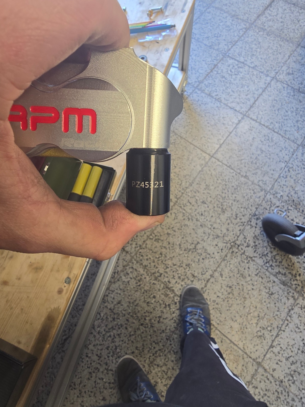

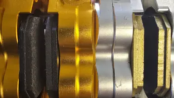

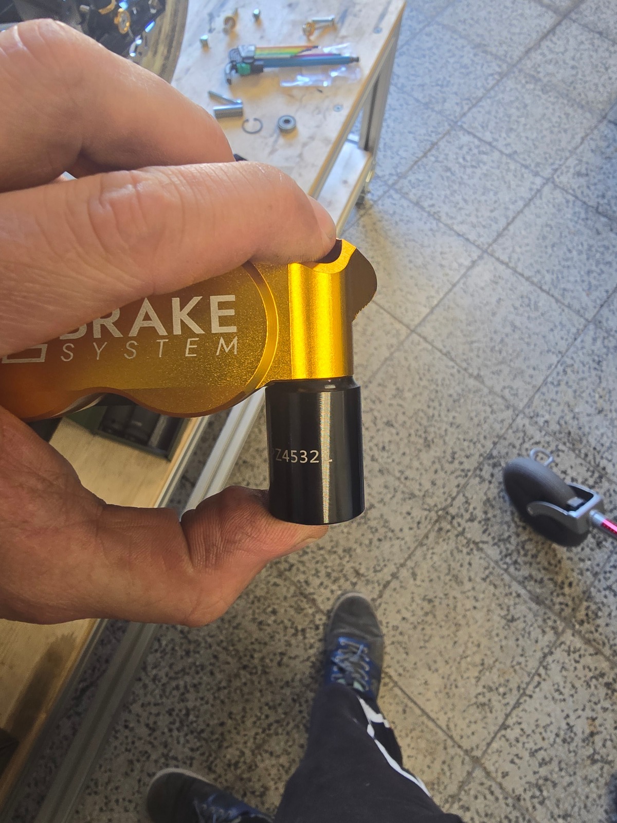

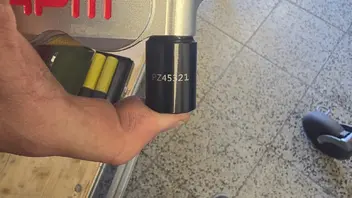

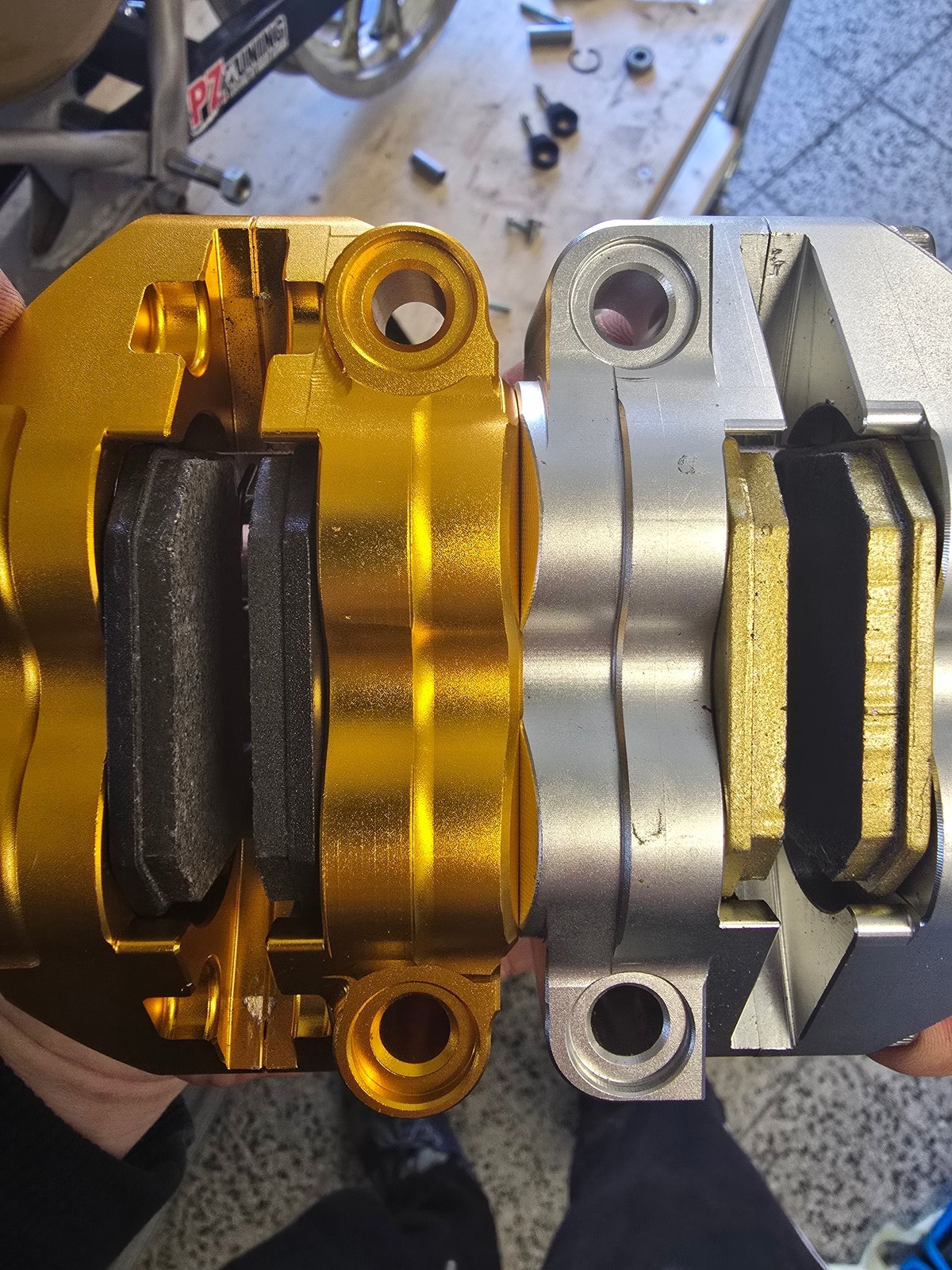

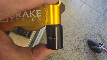

    Tut es eben nicht. Wenn man natürlich einfach drauf steckt und fest zieht, merkt man es evtl auch nicht, denn es ist nicht viel.
    In dem ersten Bild sieht man den Unterschied vom PZ (Gold) zum RPM (Silber) Bremssattel. Der PZ ist im Bereich der Verschraubung zum Bremskolben hin noch etwas frei gemacht. Das ist notwendig, da sonst die Hülse seitlich anliegt (auf dem RPM Bremssattel sieht man sogar leichte Abdrücke).
    Im zweiten und dritten Bild sieht man, dass die Hülse beim RPM aus genannten Gründen leicht schief steht.
    Es kann natürlich sein, dass diese Problem nur in Verbindung mit den Verlängerungen auftritt und direkt am Halter nicht. Da aber 90% der Leute eine 280er oder 320er Scheibe fahren, ist das nicht zu missachten.

  • Also ich hatte das nicht einfach am Moped zusammengesteckt, ich hatte mir das schon richtig angeschaut.
    Auf Grund deiner Erläuterung, habe ich mir das jetzt nochmal angeschaut, ja der RPM Bremssattel hat da die Ausfräsung nicht wie der PZ Stattel, aber da drückt bei mir der Halteadapter nicht an den Bremssattel.
    "Es kann natürlich sein, dass diese Problem nur in Verbindung mit den Verlängerungen auftritt und direkt am Halter nicht."
    Wie du siehst habe ich da eine 260er Scheibe verbaut und daher ohne Verlängerung. Ob es jetzt so ist wie sagst, weis ich nicht, da ich den RPM Bremssattel bisher nur mit 260er Scheiben verbaut habe.
    Andere Möglichkeit wäre da, das je nach Charge die Aufnahme/Führung, paar Zehntel tiefer oder flacher gefräst wurde.
    Was mir jetzt dabei noch aufgefallen ist, der DPR Bremssattel, hat die Ausfräsung wie am PZ Bremssattel.
